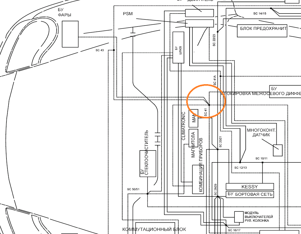

Приветствую всех!
Очень нужна Ваша помощь.
Cayenne 2005 мод. года.
Имеются ошибки:
БУ задней части
0470 - CAN-Komfort в однопроводном режиме
gateway
1336 - CAN-Komfort OFF
БУ кондиционера
1299
Перерыл всю проводку вдоль порогов, восстановил сгнившие скрутки, что помогло убрать ранее выявляемую ошибку по KESSY. Вышеперечисленные ошибки остались.
Судя по топологии загвоздка может быть в указанной области (см. вложение).
Подскажите, где искать это соединение?
Или направьте в нужном направлении.

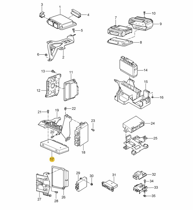

Вопрос в данный момент такой, как узнать, какой блок комфорта должен стоять на авто, 7L0 или 7L5? Стоит 7L0. На шлюзе 7L5.
26.05.2020, 19:44   #6
Сообщение от Krewedk0 Посмотреть сообщение
Пишите VIN машины и полный номер того что физически установлено и что показывает внутри
26.05.2020, 19:44   #7
26.05.2020, 19:48   #8
Krewedk0
WP1AA29P15LA22753
Установлен 7L0 959 933 E

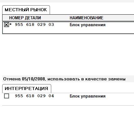

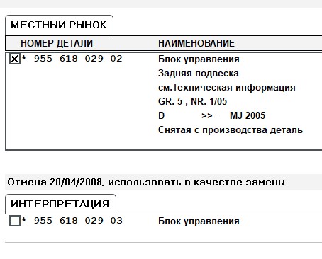

26.05.2020, 20:20   #10
WP1AA29P15LA22753
Верный установлен
