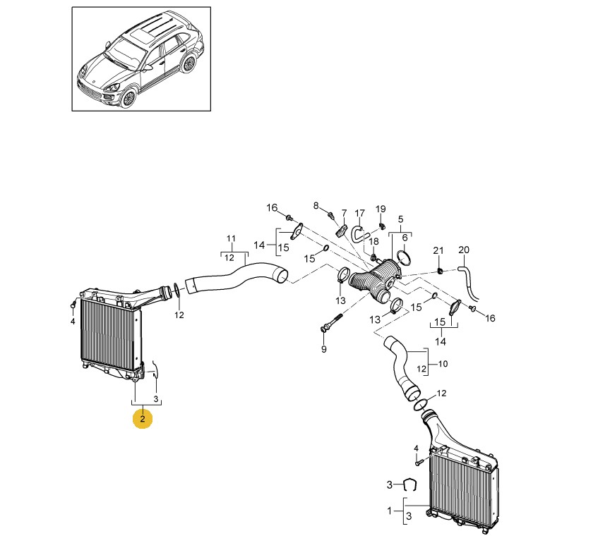

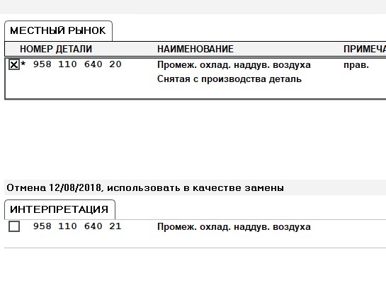

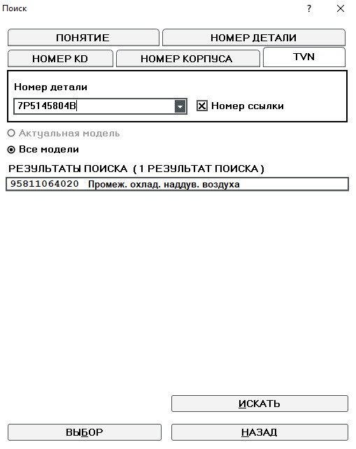

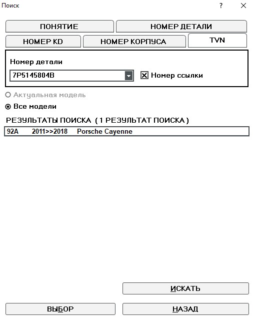

09.04.2020, 10:04   #7
meloman
Скажите пожалуйста для turbo S 957 подойдет этот интеркуллер? на вид одинаковый с моим но тут номер другой и надпись v6
09.04.2020, 19:06   #8
Сообщение от meloman Посмотреть сообщение
Нет
Разные
