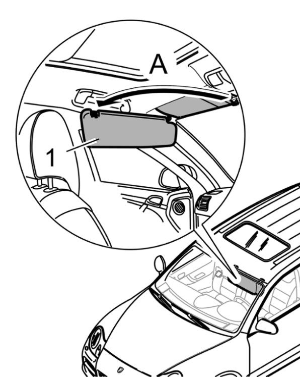

1 Разблокировать поворотную часть солнцезащитного козырька -1- из опорного кронштейна и повернуть в направлении рамы крыши -A-.

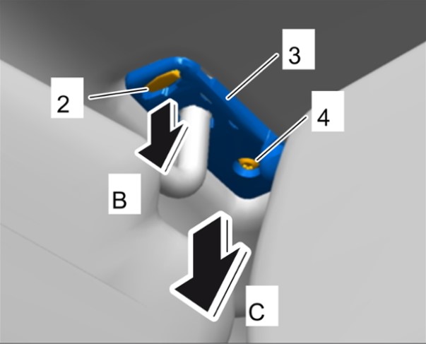

2 Открутить опорный кронштейн.

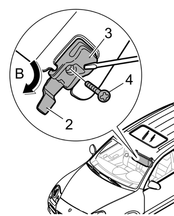

Разблокировать колпачок -2- на опорном кронштейне -3- с помощью отвертки и откинуть его -B-.
Вывернуть крепежный винт -4-.
3 Снять опорный кронштейн.

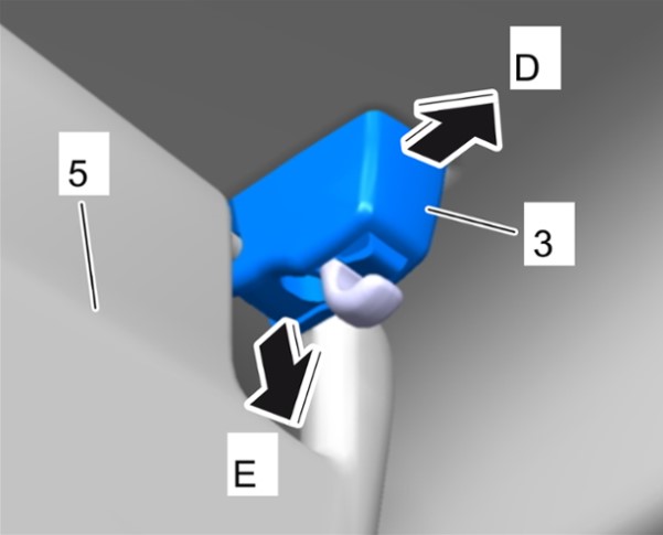

Откинуть задний солнцезащитный козырек -5- вниз.
Потянуть опорный кронштейн -3- назад -D- и разблокировать его -E-.

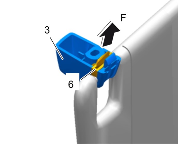

Снять фиксатор -6- с опорного кронштейна -3--F-.

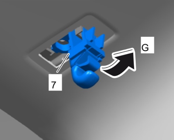

3.4 Отвернуть фиксирующий крюк обивки потолка -7- наружу -G-.

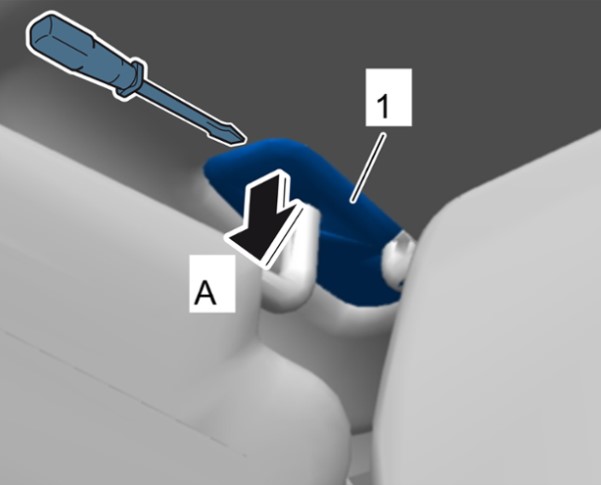

4.1 Осторожно разблокировать крышку поворотной опоры -1- сзади с помощью отвертки -A-.

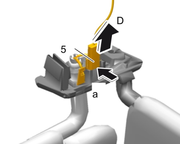

4.4 Вынуть поворотную опору -3- с солнцезащитным козырьком вниз -C-.

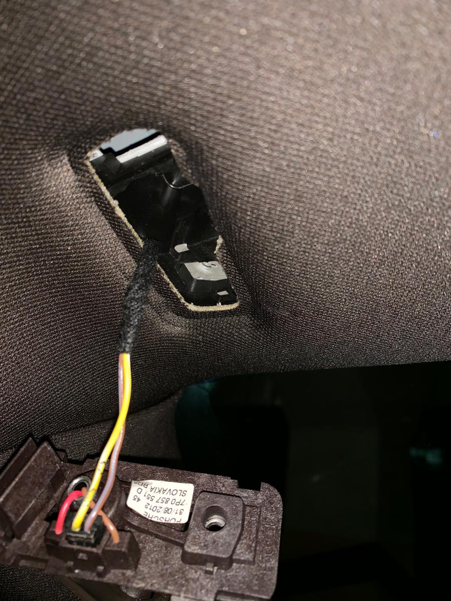

4.5 Разблокировать электрический разъем -5- с помощью отвертки -a- и отсоединить его -D-.
Монтаж солнцезащитного козырька
Монтаж солнцезащитного козырька осуществляется в последовательности, обратной последовательности демонтажа.

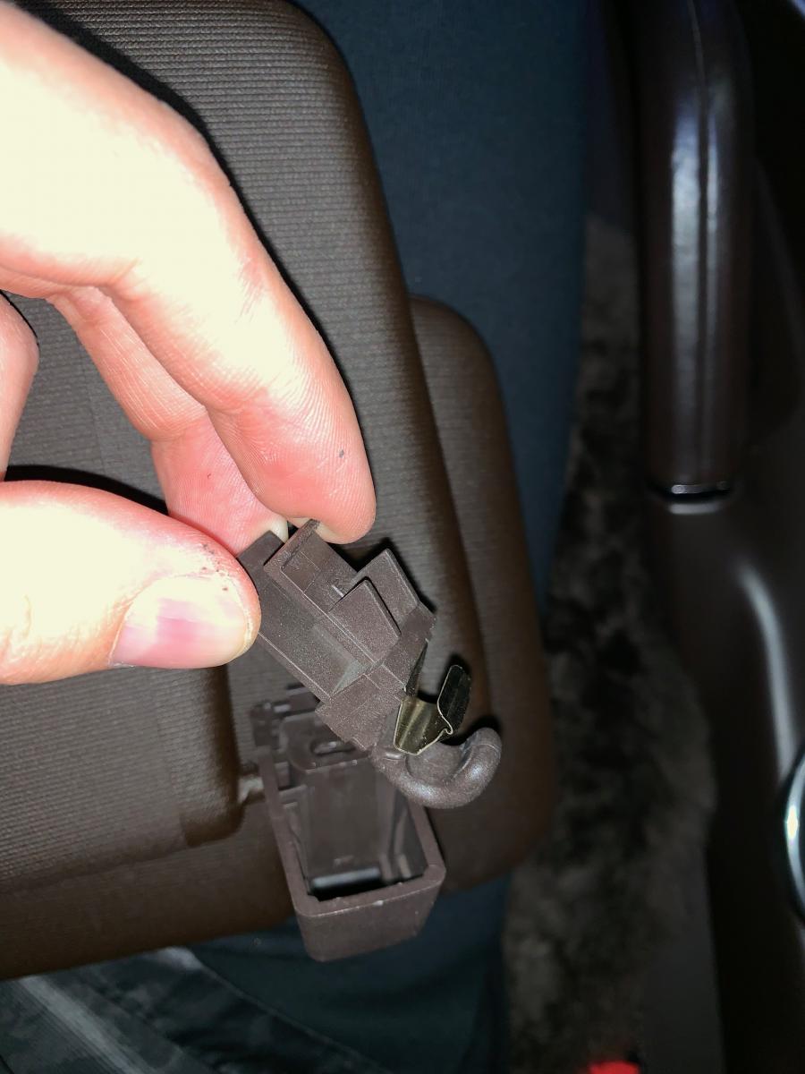

AndreyKRG

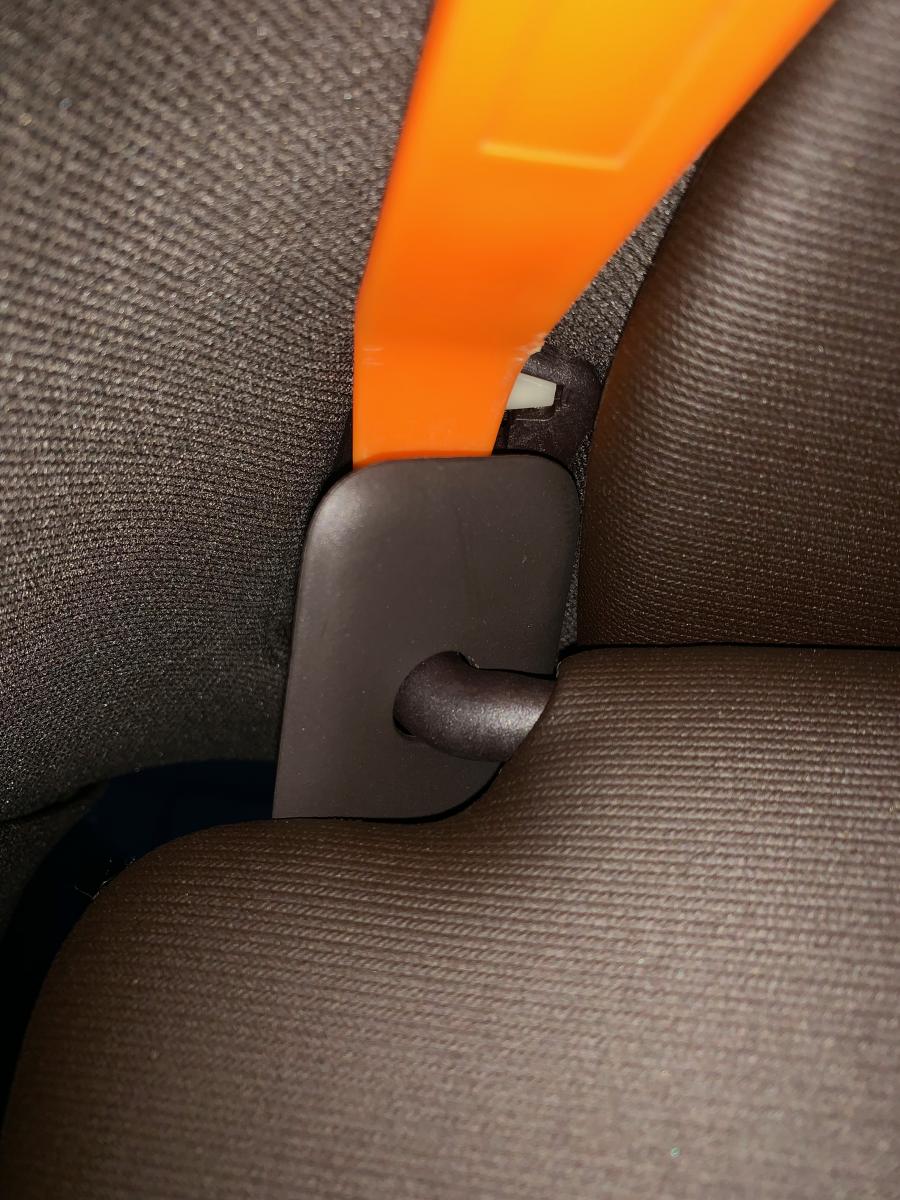

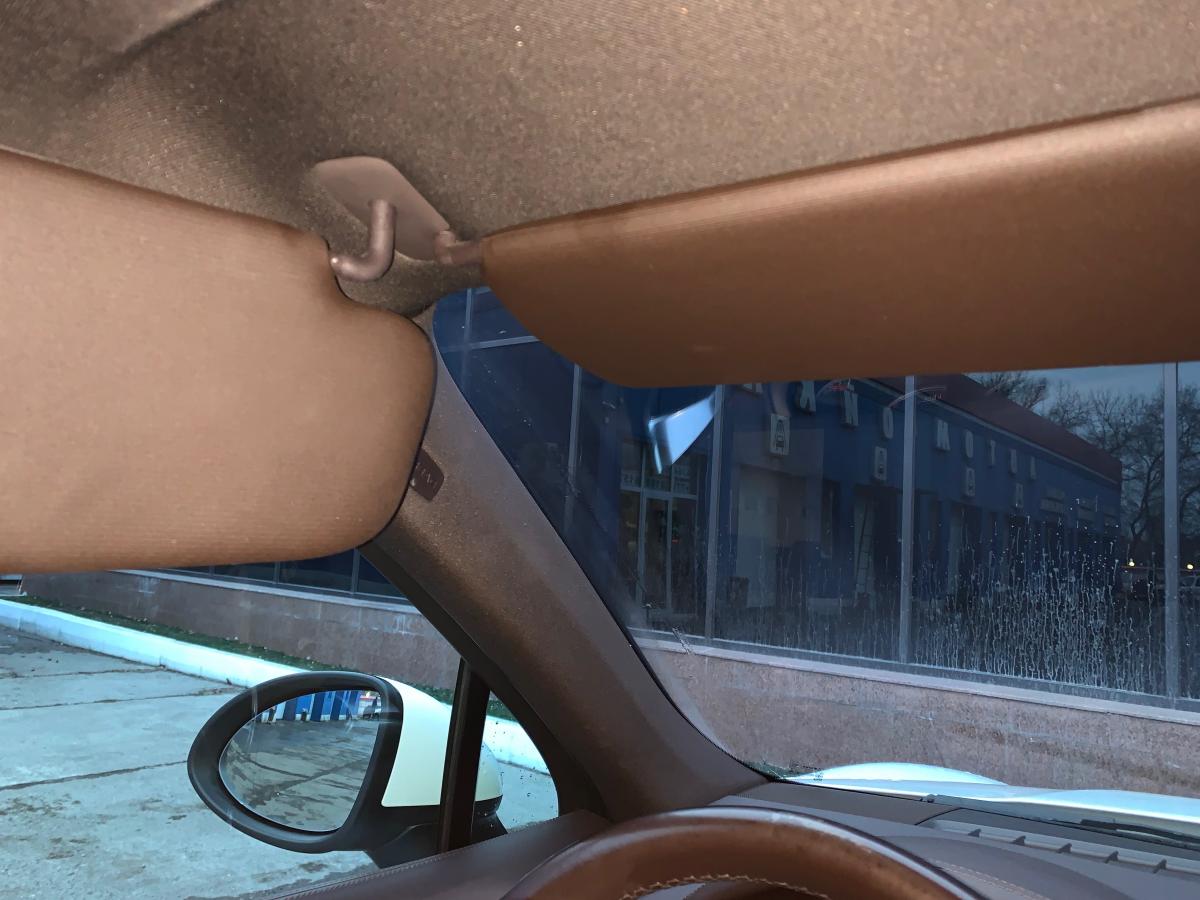

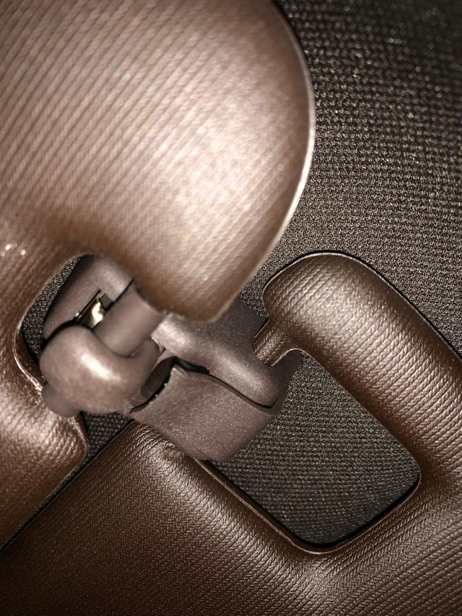

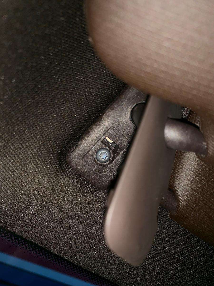

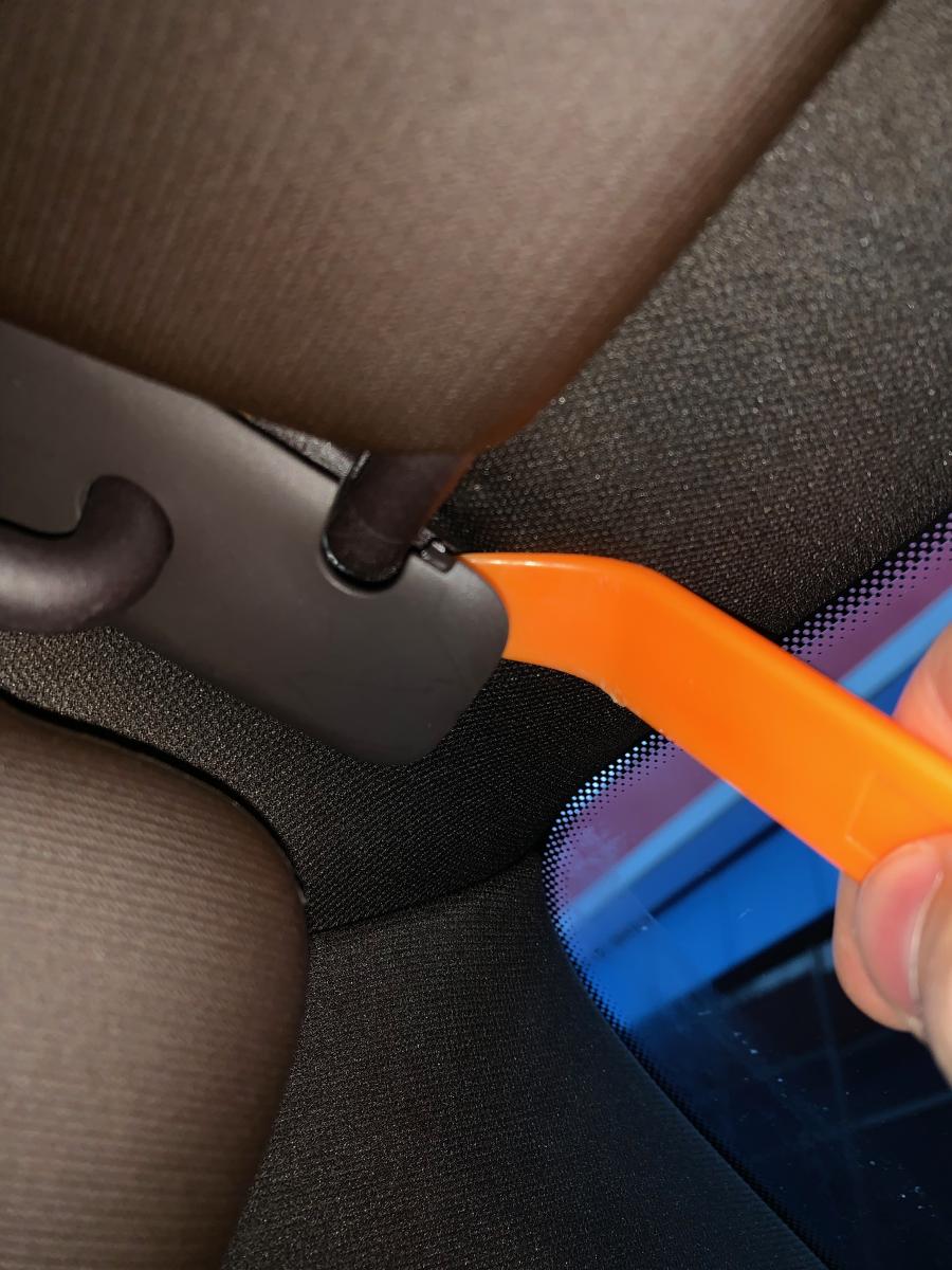

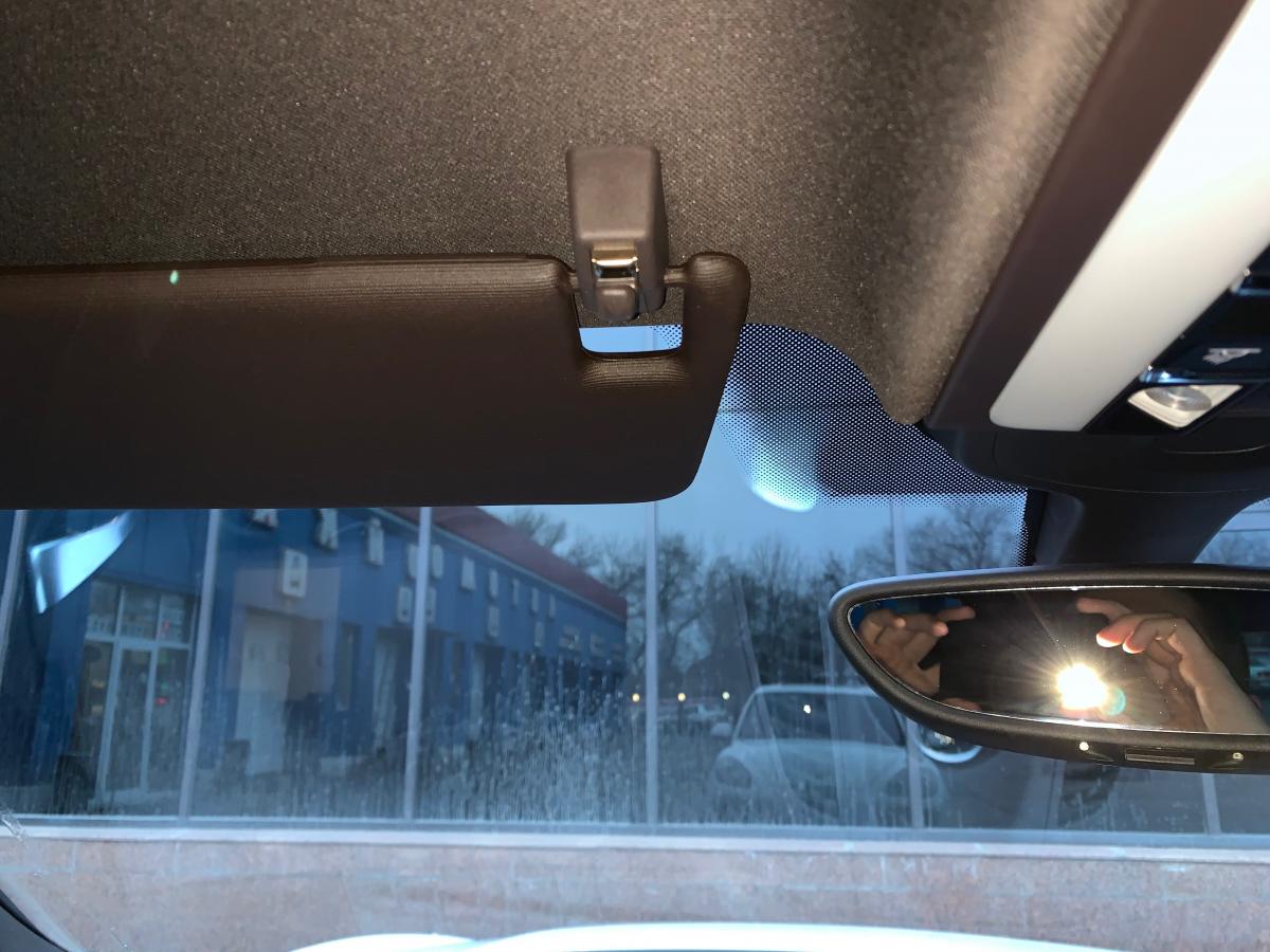

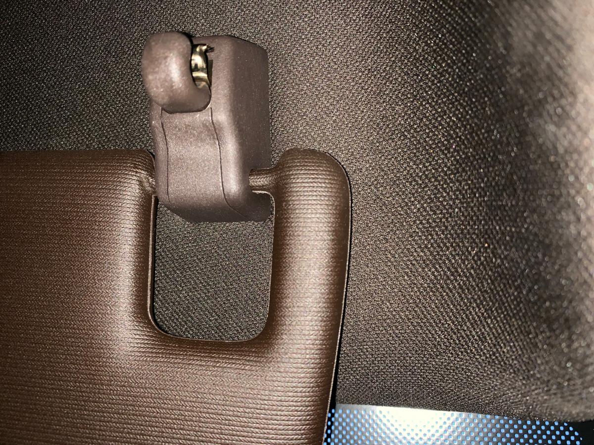

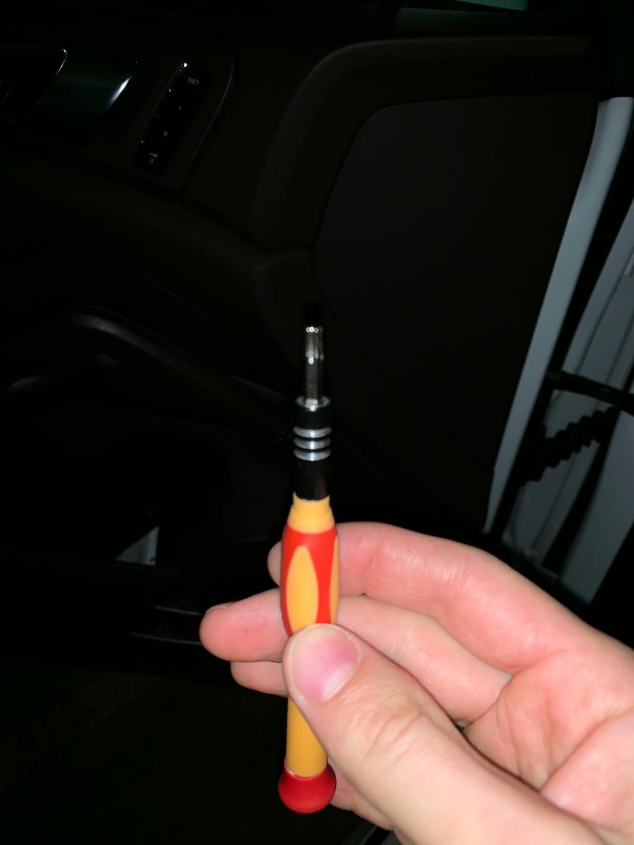

Теперь живые фото. Фото подписанные. Шаг 10 -При монтаже, фиксирующий крюк сначала нужно вставить в потолок, после одеть опорный кронштейн. Новый солнцезащитный козырек идет в сборе, следовательно новый крюк нужно извлечь. Старый козек ремонту не подлежит, ребят не мучайтесь, правда. Тут без вариантов - заказывать только новый.

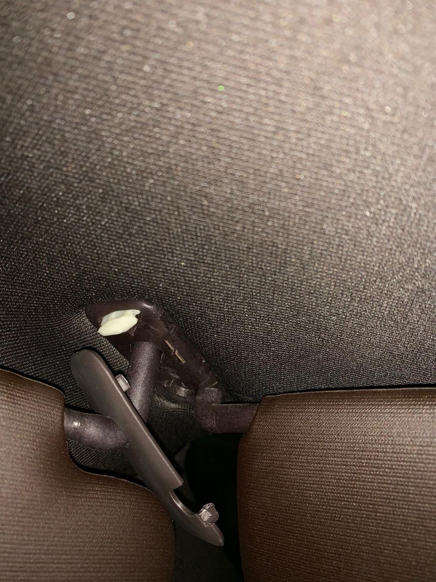

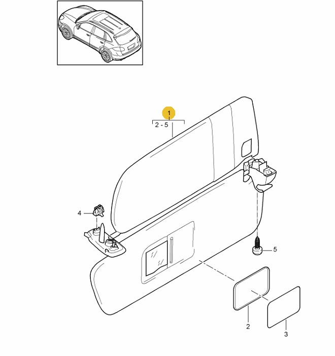

03.02.2020, 22:00   #4
Captain
Добрый день.У меня поломался сам крючок,который фиксирует козырек,с водит.стороны.Я не понял,надо заказывать весь козырек в сборе или достаточно заказать только ту часть,где она поломана,т.е.фиксирующую.
Владимир.Подскажите пожалуйста,номер детали для замены.vin WP1ZZZ92ZBLA35203
03.02.2020, 22:19   #5
Сообщение от Captain Посмотреть сообщение
Добрый день.
Добрый вечер!
Поставляется все в сборе
95873155127BD5 козырек солнцезащитный искусственная кожа левый, Эспрессо
