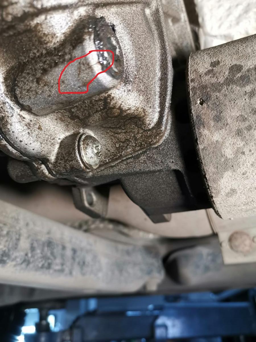

Всем здравствуйте! Беда постучалась в раздаточную коробку моего кайена!
Кайен 2013 года, дизель 4,2, раздаточная коробка была заменена официалами в январе 2018, в мае 2019 менял масло в раздатке, а сейчас обнаружил трещину в месте сливной пробки. Владимир и все форумчане, кто сталкивался подскажите как решить эту проблему без замены раздатки..?

Качественно, только менять раздаточную коробку.
Я бы договорился заменить по гарантии.

Скажите могла трещина пойти из-за перетяжки запорного болта?!
Подскажите пожалуйста как решить эту проблему без замены раздаточной коробки?!
Заменить крышку целиком, можно ее купить на форуме??
Или заварить трещину??? Кто и где это может сделать качественно?? Вы можете??
Теоретически да
Все варианты которые мы видели после ремонта корпуса раздаточной коробки вели к замене раздаточной коробки в связи с ее перегревом

Владимир, а нельзя заменить крышку, взяв ее со старой коробки??
И какие еще детали попадают под замену (болты, прокладка и т.п.)??
Вы можете посодействовать в поиске данной крышки?
Теоретически можно. Только нужно найти таких людей у вас, кто сможет это сделать
Такой процедуры нет у завода
Тогда проще купить б/у раздатку в неисправном состоянии и с нее переставить.
