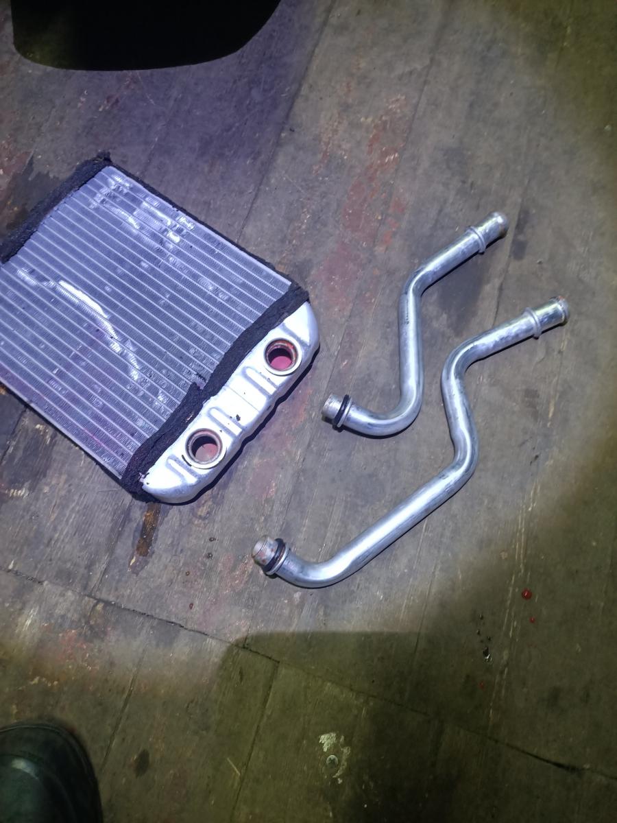

25.02.2020, 20:56   #3
Judge2006
Под жабо идут
25.02.2020, 21:00   #4
Сообщение от Judge2006 Посмотреть сообщение
Под жабо идут
Что с ними случилось?

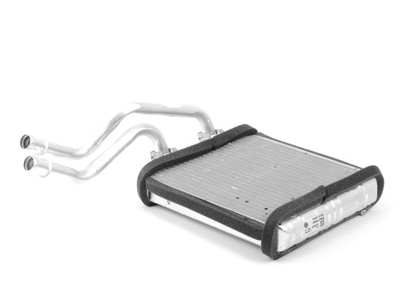

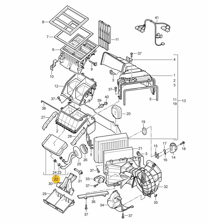

ID:	28160   Нажмите на изображение для увеличения
25.02.2020, 21:31   #5
Judge2006
Потек радиатор, а прислали nisseens у него трубки завальцованы.
25.02.2020, 21:44   #6
1 Слить охлаждающую жидкость.
2 Разблокировать накладку передней панели слева и справа.
3 Снять дефлекторы в пространстве для ног спереди слева и справа.
4 Снять блок управления Kessy.
5 Снять блок управления бортовой сети.
6 Снять блок реле.
Тип файла: pdf Демонтаж и монтаж теплообменника.pdf (1,001.0 Кб, 146 просмотров)
25.02.2020, 21:49   #7
Judge2006
Это я все сделал, даже трубки эти подключил, они мешают засунуть крышку теплообменика
25.02.2020, 22:39   #8
Во вложении выше документ PDF
