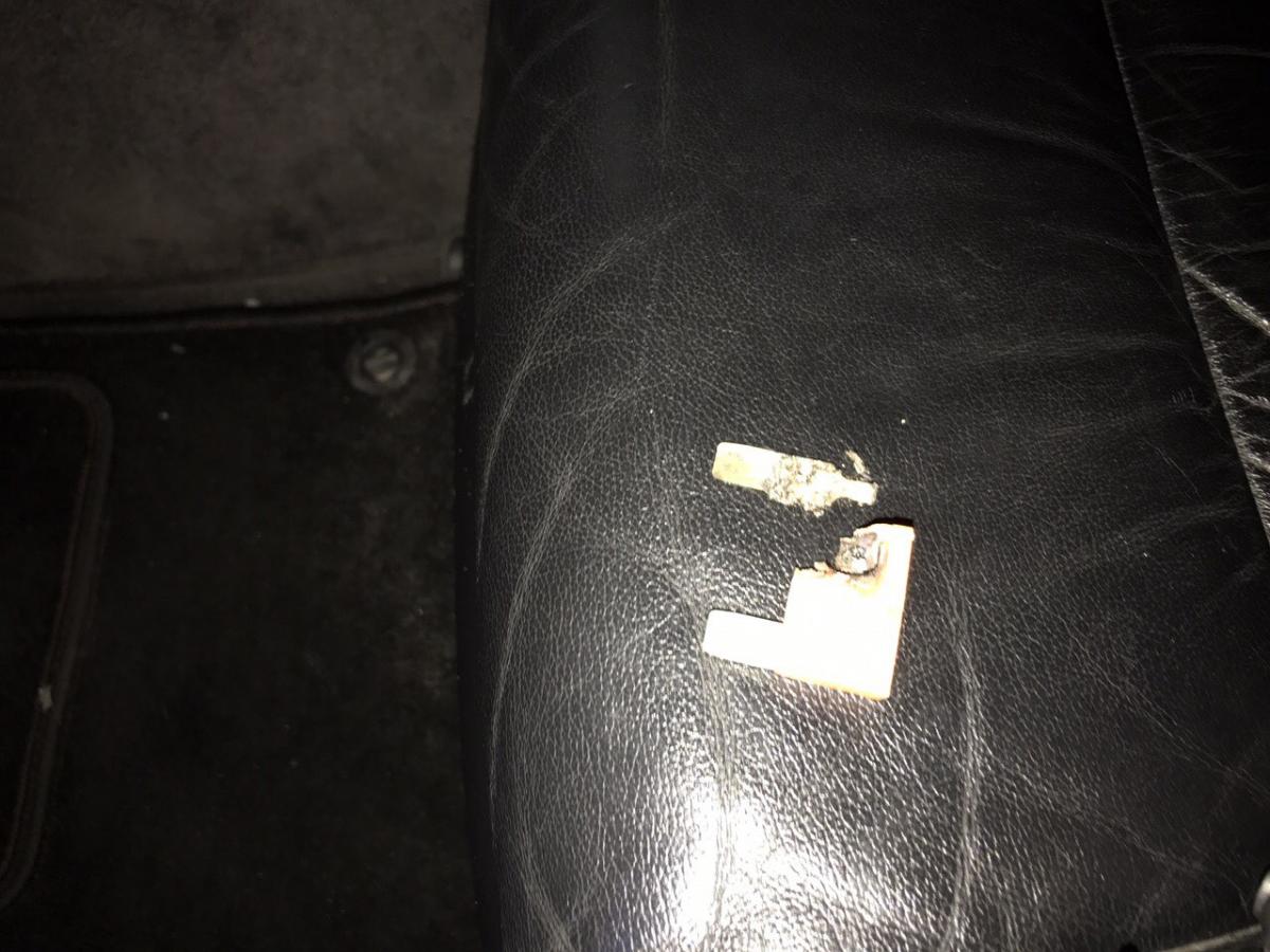

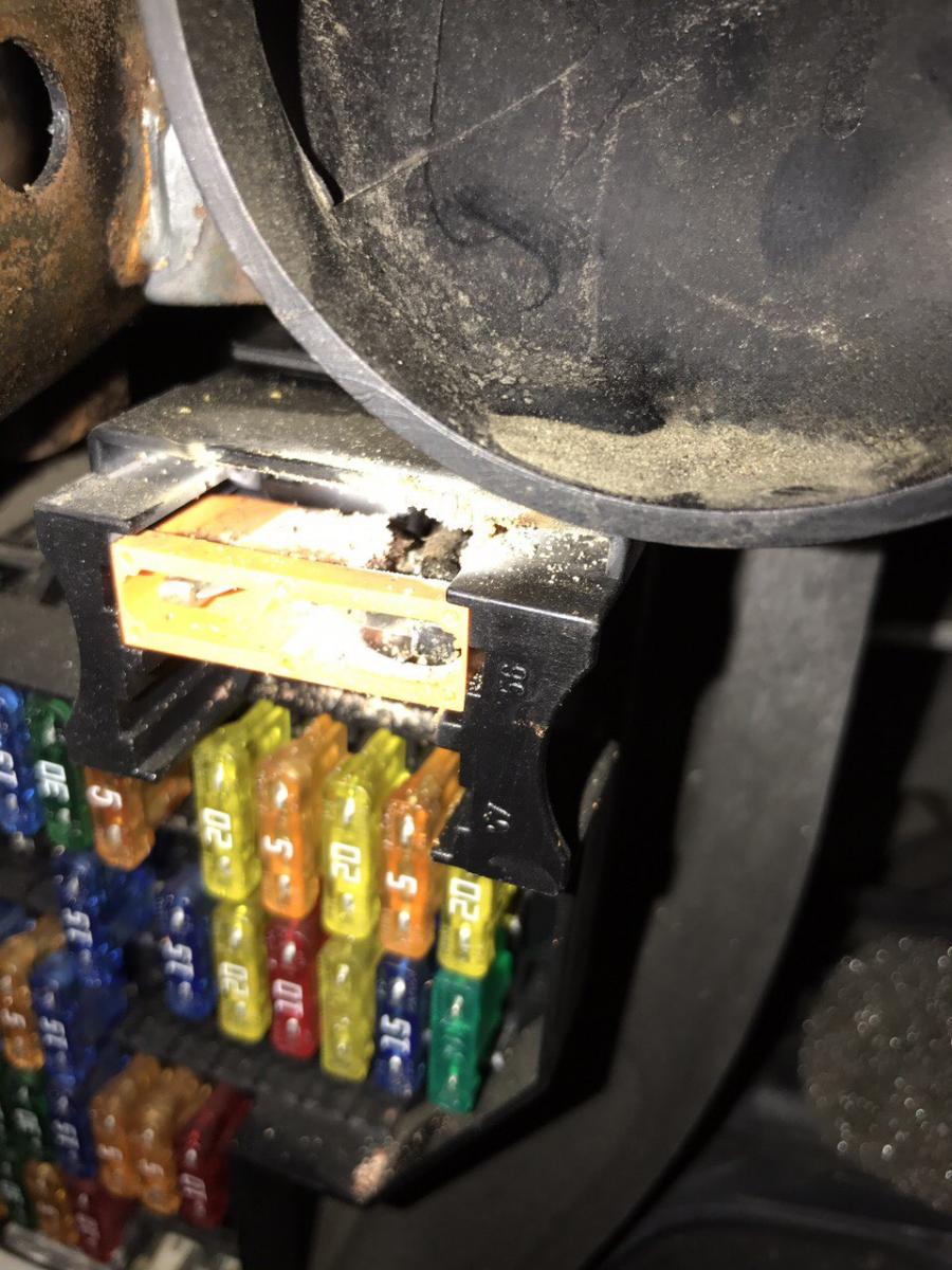

Моторчик печки пыхнул дымом и помер. Новый моторчик работать отказался. Выяснил, что предохранитель повел себя по-скотски и устроил мне хорошее КЗ. Резистор отопителя проверил, перепаял один из двух его транзисторов, проверил проводку. Климат заработал, но не стабильно: хочу - работаю, передумал - не работаю, без всякой видимой логики. Посоветуйте, куда еще глянуть, кому могло прилететь.
955й, пивисов в нашей тайге нет, кармэн ошибок по блоку комфорта или еще чему не показывает.
ID:	13398   Нажмите на изображение для увеличения
Такие позиции ремонтировать нельзя, могут быть скрытые дефекты. Регулятор отопителя салона нужно заменить на новый или б/у.
Сообщение от Касьян Посмотреть сообщение
Вопрос не в ошибках. В блок измеряемых величин сможете зайти? Посмотрите наличие напряжения на всех элементах, когда неисправность проявляется.

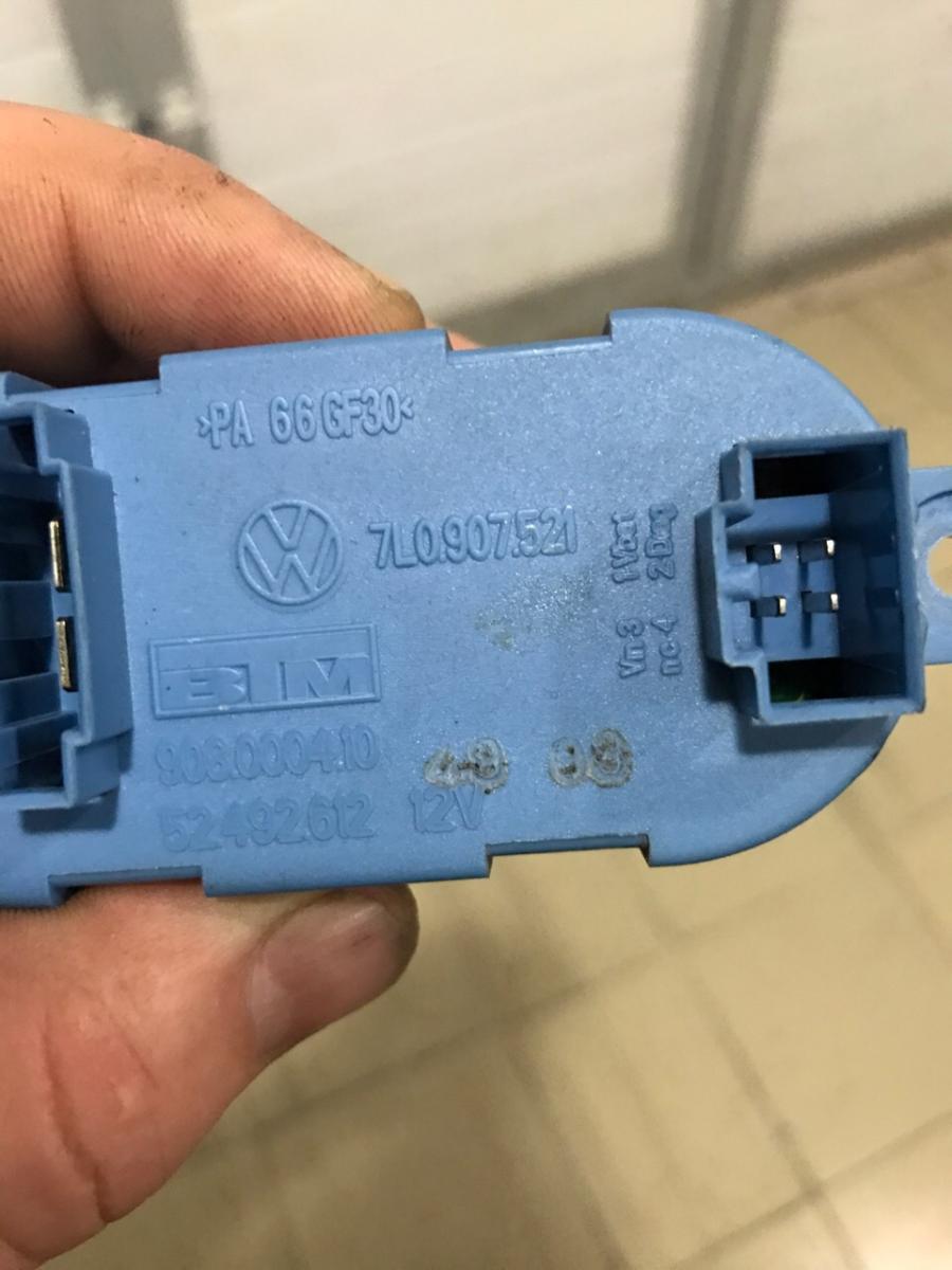

Одна проблема - номер 955.572.34101 не пробивается совсем по каталогу. ВАГ 7L0 907 521B Pегулятор вентилятора для а/м с кондиционером с электронной регулировкой - оно? Просто есть еще 7E0 959 263 Pезистор дополнительный для а/м с ручным управлением кондиционера.

Глянул на свой - 7L0 907 521. Новый номер 7L0 907 521B.
