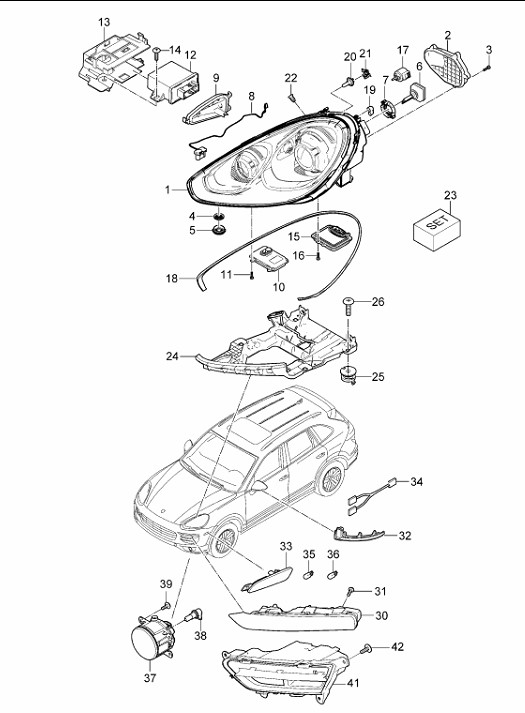

Здравствуйте,
Интересуют следующие моменты по Каену американскому 958.2:
1. Можно ли заменить повторители поворотов на европейские (белые), есть ли вообще такие или это идет только для рынка США в бампере повторители.
2. Можно ли заменить лампы задней оптики с красных на желтые (европейские)
С таких
На такие
Естественно не заменой всей оптики, а непосредственно светоэлементов)
Спасибо
Можно заменить на еропейские белые и нужно будет перекодировать автомобиль под Европейский рынок, чтобы сейчас работающие габаритные огни превратились в указатель поворотов
Сообщение от Mantis Посмотреть сообщение
Меняются фонари в сборе. Там нет ламп, только диоды встроенные.
Спасибо большое за ответ, а не подскажете парт номер габаритов на бампере этих, внешне похожи от старых версий, на европейских (которые стоят в стыке между бампером и крылом) они вроде немного другой формы.
23.11.2019, 13:22   #4
Дал вам неверную информацию. На Европейских машинах 958 рестайлинг, этих плафонов нет уже. Повторитель поворотов только спереди и в наружных зеркалах. Другими словами уже идет другой бампер в Европейской комплектации
