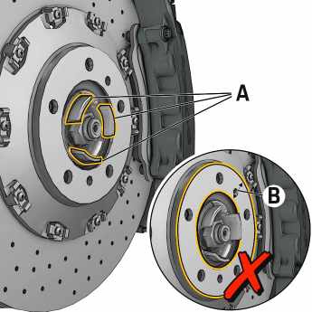

Уход за контактной поверхностью колеса
ПРИМЕЧАНИЕ
Опасность повреждения колеса и его контактной поверхности.
Запрещается наносить смазку на контактную поверхность колеса B на тормозном диске и ступице колеса и на самом колесе.
Разрешается наносить смазку только на по- верхность A. Эти поверхности следует покрывать тонким слоем смазки Optimoly® TA:
Обратитесь на специализированную сервисную станцию Porsche. Компания Кай Сервис рекомендует обращаться к специализированной станции Porsche, так как в его распоряжении имеются необходимые запчасти и инструменты, а также квалифицированный персонал. Не используйте другую смазку или пасту.

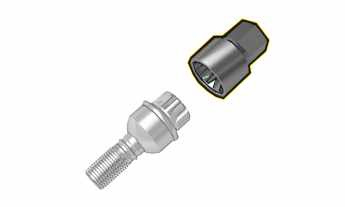

Использование колесных болтов-секреток
Адаптер (секретка) для колесных болтов-секреток находится в комплекте бортового инструмента.
Чтобы ослабить и затянуть колесный болт с секреткой, необходимо установить адаптер между колесным болтом и ключом.
При установке адаптера обратите внимание на то, чтобы он полностью вошел в зубчатый венец колесного болта.

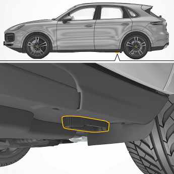

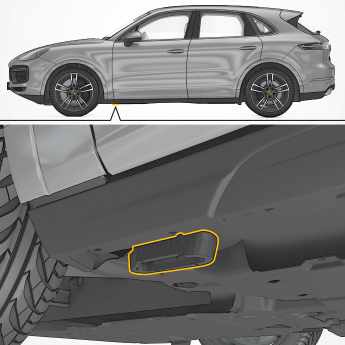

6. Используйте для подъема автомобиля только указанные точки опоры.
7. Поднимайте автомобиль до тех пор, пока колесо не оторвется от земли.
Название: Точка опоры спереди.jpg
ID:	20013   Нажмите на изображение для увеличения

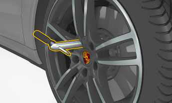

1. На автомобилях без PCCB: удалите болт крепления колеса и вкрутите одно вспомогательное монтажное приспособление.

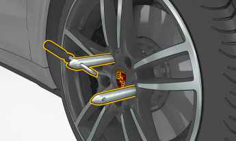

1. На автомобилях с PCCB: удалите два болта крепления колеса и вкрутите два вспомогательных монтажных приспособления.
ПРИМЕЧАНИЕ
При ненадлежащей замене колес тормозные диски могут быть повреждены, особенно в автомобилях с PCCB.
При замене колеса ввинчивайте вспомогательные монтажные приспособления.
2. Выкрутите остальные болты крепления колес.
3. Снимите колесо.
4. Установите новое колесо.
5. Вставьте и слегка затяните болты крепления колеса крест-накрест.
6. Удалите вспомогательные монтажные приспособления, вкрутите оставшиеся болты крепления колеса. Для центровки колеса вначале слегка затяните болты крепления колеса крест-накрест.
