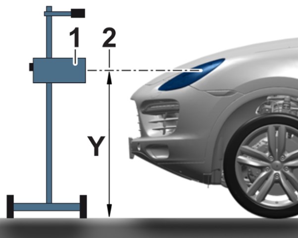

1 Расположить прибор для регулировки фар -1- и выровнять по средней оси -2- ближнего света.

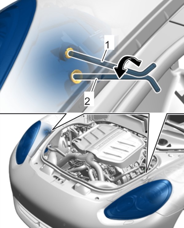

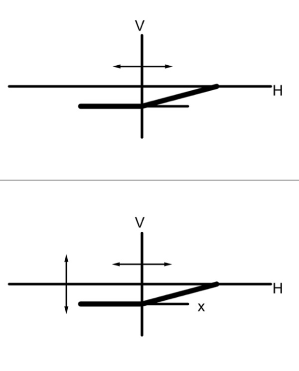

3.1 Регулировка по горизонтали: установить точку преломления границы света-тени на линию регулировки по высоте с помощью регулировочного винта -1-.
3.2 Регулировка по вертикали: отрегулировать границу света-тени автомобиля с помощью регулировочный винта -2-. Установочное значение - 1 %
