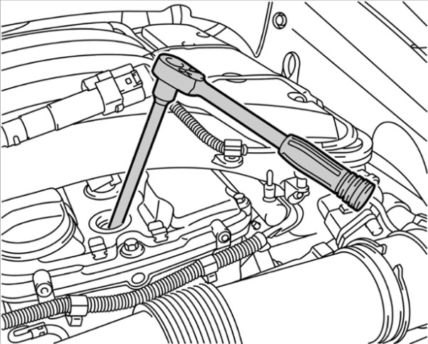

Часто проблема именно в свечах зажигания.
Не нужно менять подряд все свечи зажигания и самое главное не снимать те свечи зажигания в цилиндрах которых работает все без сбоев и пропусков зажигания.
Принцип тут один. Свечи ставятся один раз и больше их трогать нельзя. Если происходит в пропуск/пропуски в каких либо цилиндрах, менять только на новые и только те свечи зажигания по которым присутствуют перебои в работе.
В данном случае нужно поставить новую свечу зажигания только 6-го цил. Распаковывать свечу зажигания очень аккуратно и также аккуратно ее закручивать в цилиндр. Момент затяжки 20 Nm
Еще раз делаю акцент на чувствительность этих свечей зажигания к механическим повреждениям, даже незначительным и моменту затяжки.
Название: Монтаж свечей зажигания свечным ключом.jpg
