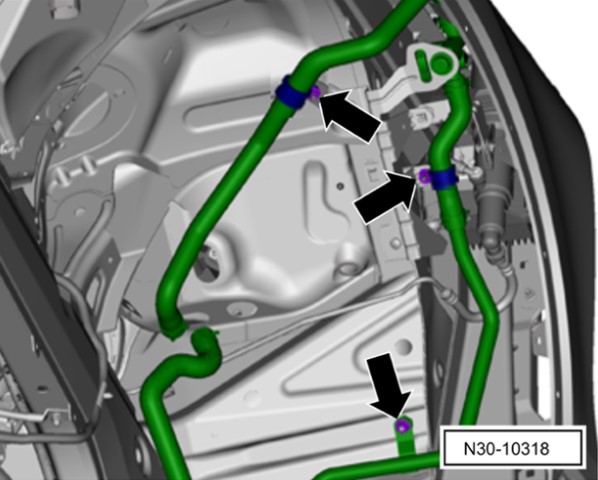

1 Отвинтить крепления -стрелка- для шланга ОЖ и отложить шланг ОЖ в сторону.
2 Пережать обратный шланг с помощью шлангового зажима-стрелка-.

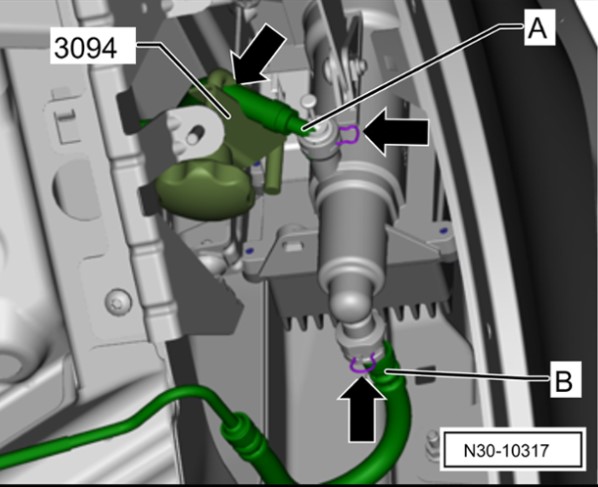

Поддеть скобы отверткой и отсоединить трубопроводы -A, B- от исполнительного механизма. Закрыть трубопроводы подходящими заглушками.
Уведомление
Агрессивно-коррозионные жидкости
Повреждение компонентов и поверхностей
Жидкости не проливать.
В случае касания промыть компонент или поверхность водой.
Уведомление
Ненадлежащее обращение с гидравлической системой
Перебои в работе гидравлической системы
Повреждения в гидравлической системе
Не разъединять соединительные муфты во время процесса открытия или закрытия.
Разъединять соединительные муфты лишь после механической фиксации крышки от закрытия.
Не перемыкать штепсельные разъемы.
Не задействовать систему при разъединенных соединительных муфтах.
Запрещено вдавливать или вытягивать цилиндры исполнительного механизма вручную при снятом гидравлическом модуле.
Предохранять гидравлическую систему от загрязнений.

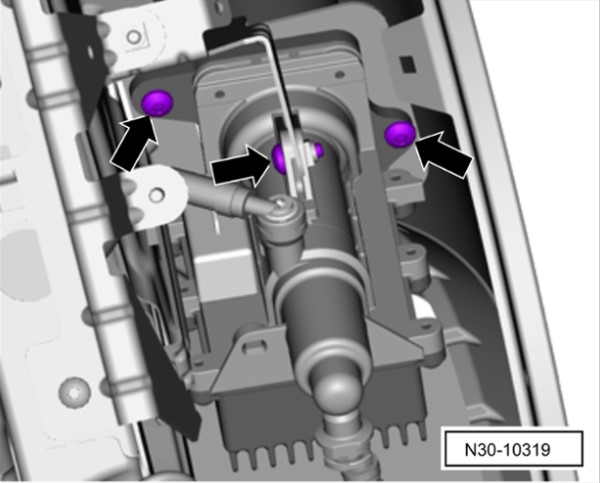

3 Отсоединить разъем от исполнительного механизма.
4 Отвернуть винты -стрелки- и снять исполнительный механизм.
