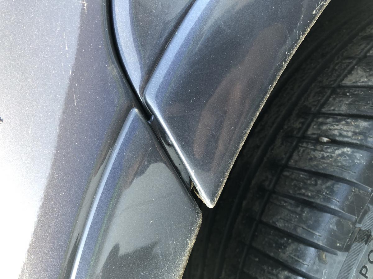

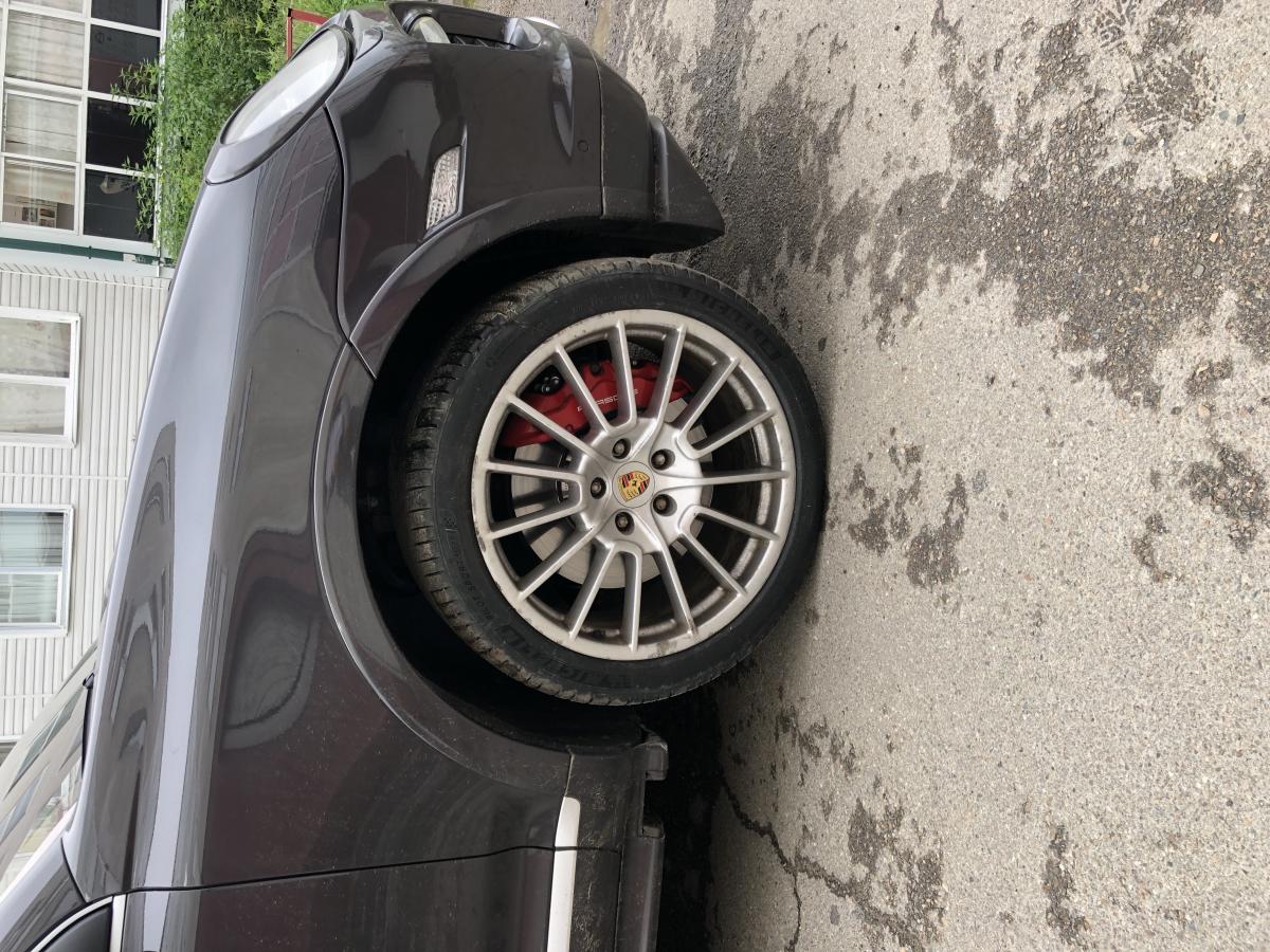

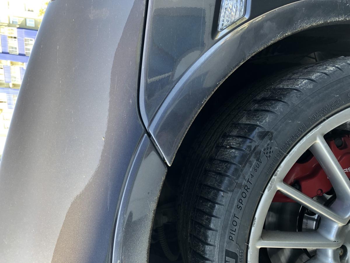

Здравствуйте Владимир!
Подскажите пожалуйста можно как то отрегулировать зазор?
бампер снимали, одевали обратно - встанет везде четко. Не пойму почему демпфер не залазит в паз

12.09.2019, 10:39   #2
Сообщение от meloman Посмотреть сообщение
Просто переклеить расширители арок корректно
12.09.2019, 16:55   #3
meloman
Так вот расширитель он везде край в край... что на крыле что на бампере

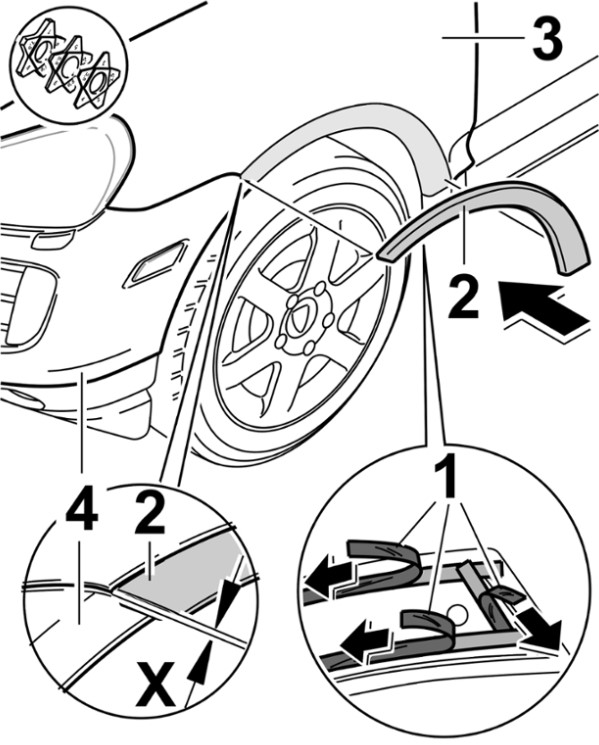

12.09.2019, 22:21   #4
Выровнять облицовку колесной арки -2- на стыке крыла -3- и облицовки передней части кузова -4-, чтобы обеспечить зазор -X= 1 мм- от кромки крыла со сдвигом назад-стрелка-.
Защитную бумагу -1- снять с клейкой ленты -стрелки-.
Облицовку колесной арки -2- симметрично и с силой прижать руками к зоне склеивания.
Сдвиг облицовки колесной арки крыла к центру стыка облицовки передней части кузова. Размер зазора X 1,0 mm
Название: Монтаж облицовки колесной арки крыла.jpg
