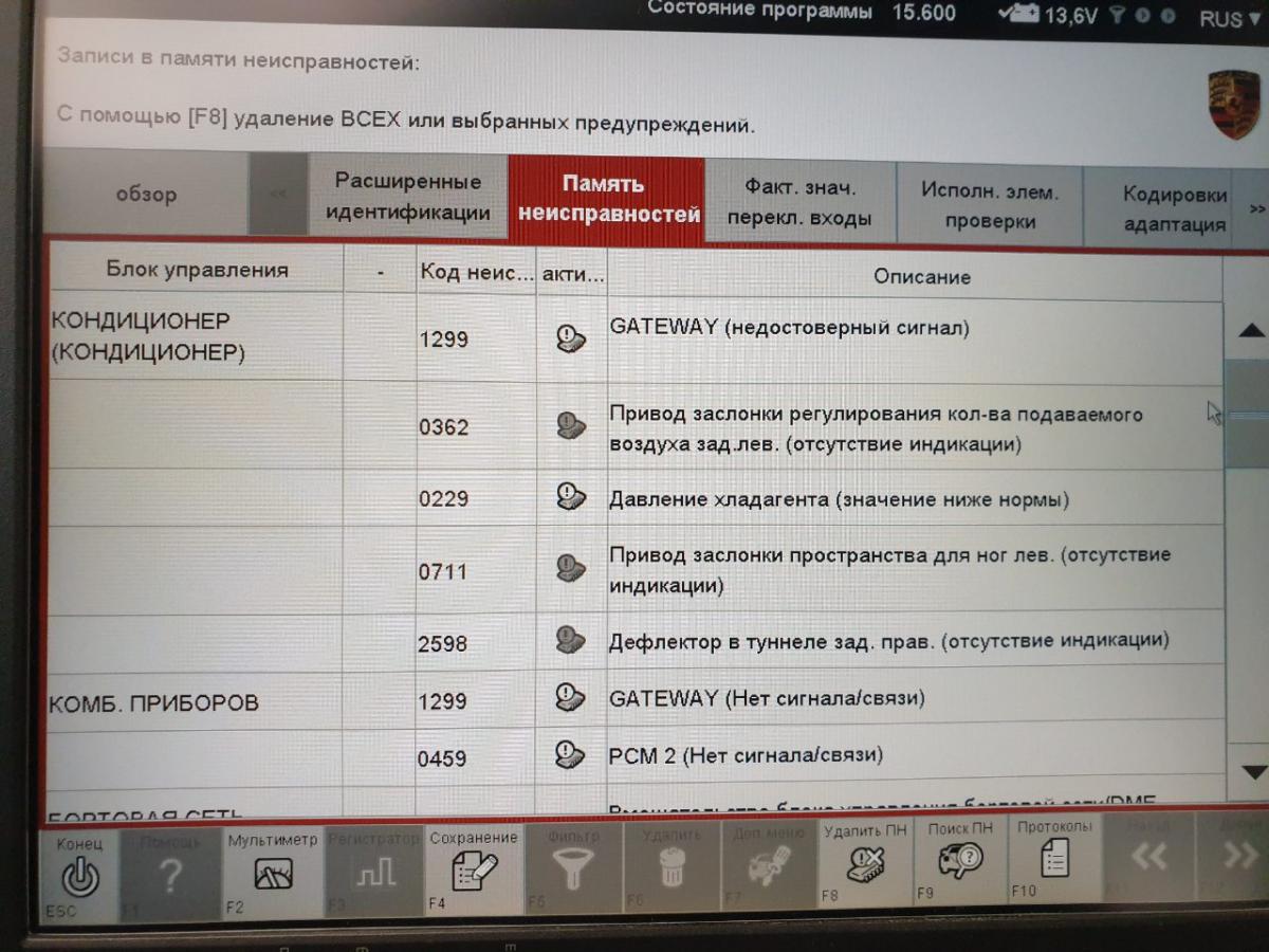

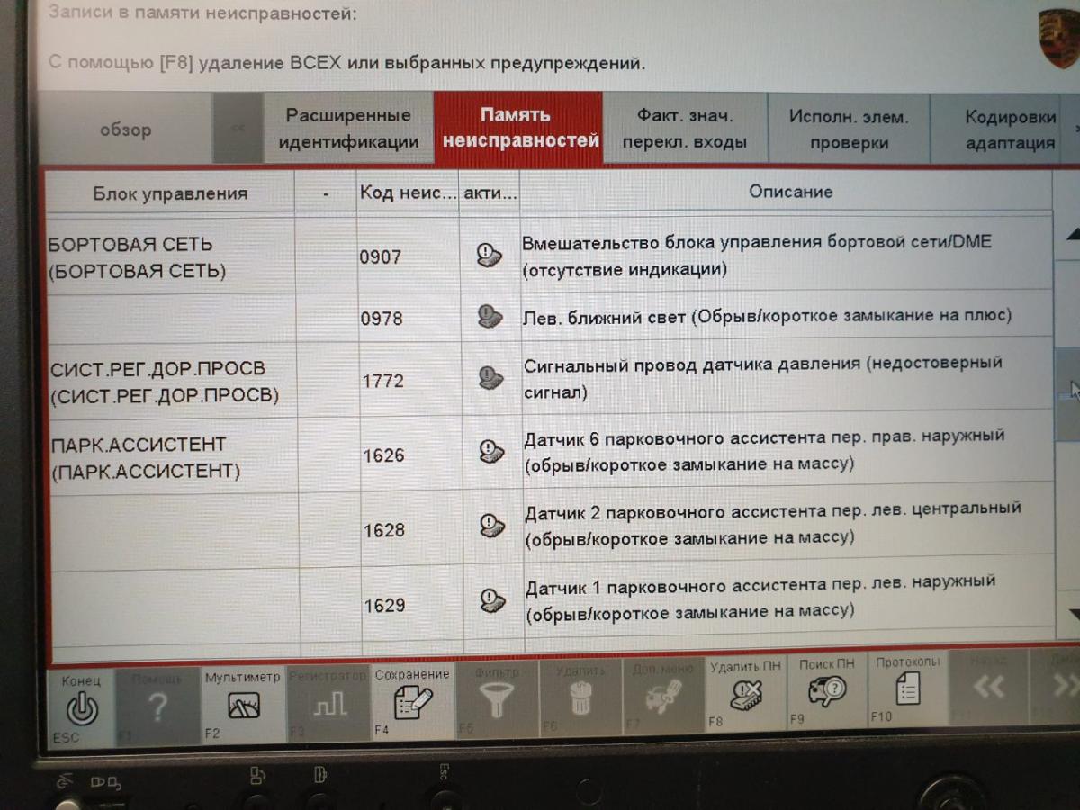

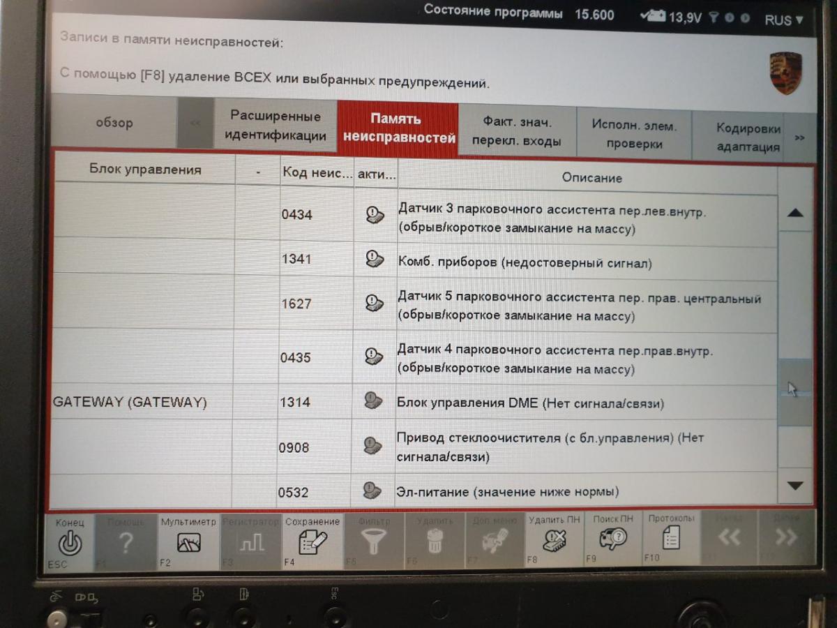

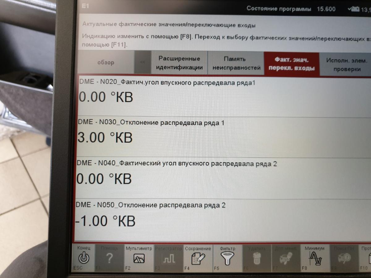

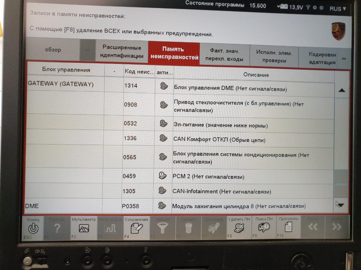

При диагностике LAUNCH, по DME ошибки Р0441 и Р0021
При диагностике Piwis: фото результатов ниже.
Вопросы:
1 направление и действия по решению проблемы падения мощности и потряхивания ДВС
2 по изображениям на скринах, возможно ещё какие-то проблемы, на которые стоит обратить внимание?

22.07.2019, 23:02   #2
Сообщение от 007ru29 Посмотреть сообщение
Владимир, приветствую.
Добрый вечер!
Р0441
https://forum.cayservice.ru/showthre...3205#post93205
Р0021
https://forum.cayservice.ru/showthre...168#post105168
22.07.2019, 23:05   #3
потряхивания ДВС

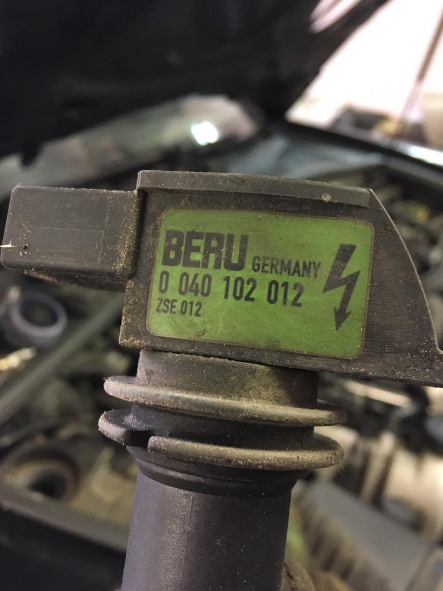

Катушка зажигания 8-го цил. и остальные, какие установлены?
22.07.2019, 23:07   #4
Они уже не относятся к названию темы. Для других блоков управления нужно создавать отдельные темы для обсуждения в соответствии с тематикой технических разделов.

007ru29
Катушки все как на фото. Трещин и следов пробоя нет ни на одной. Свечи Denso ik20, авто эксплуатируется на газу ( установлено ГБО ). Когда двигатель начинает потряхивать, пробовал переводить на бензин и потряхивания ощущаются отчётливее.

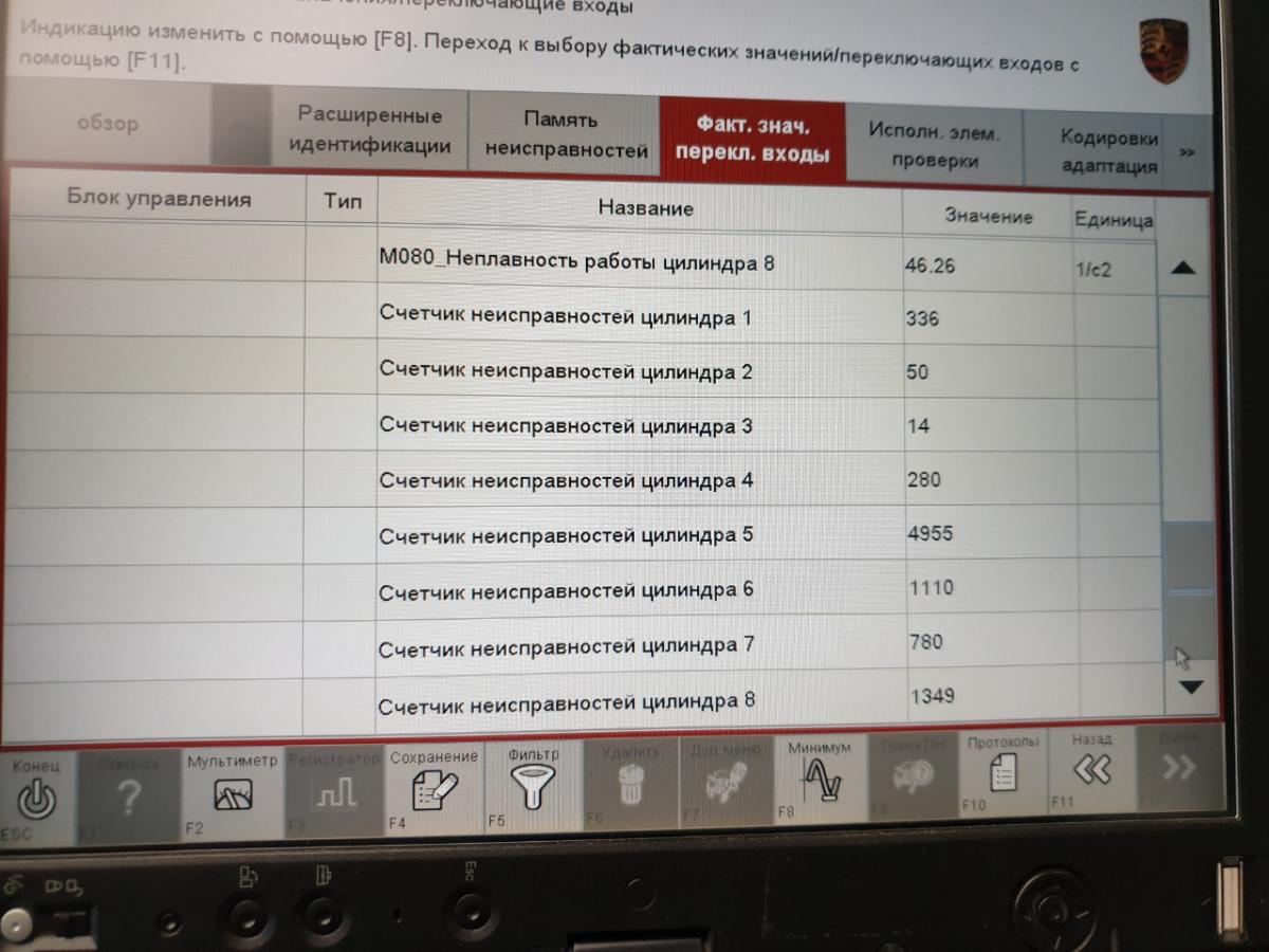

В этот момент нужно зайти в блок измеряемых величин двигателя и проверить пропуски в системе зажигания каждого цилиндра.

007ru29
Именно в момент перехода с газа на бенз и начинает дёргаться или просто, когда начинает дёргаться? Если просто, то как раз в этот момент и смотрели пивисом, значения на фото выше.
23.07.2019, 21:06   #8
Это за какой период времени такое количество пропусков? Что-то слишком много их у вас на фото.
23.07.2019, 23:36   #9
007ru29
Если пропуски архивируются, то понятия не имею, за два года владения авто первый раз смотрели пивисом, до меня когда - не знаю. Если пропуски фиксируются за время проведения диагностики, то приблизительно 30 минут.
От временной безисходности проверил свечи на разряднике под давлением, искра была не стабильная практически на всех свечах. Чуть уменьшил зазор, искра стала стабильной. Поменял свечи и катушки с левой и правой головы местами, улучшилась ( а может и восстановилась ) тяга ДВС, подёргивания остались, но вроде стали не такими явными. Подключил Лаунч, ошибок по DME пока нет. Что бы посмотреть Пивисом, надо ехать в областной центр(((...
Нужно первым piwis посмотреть в режиме онлайн пропуски в системе зажигания
