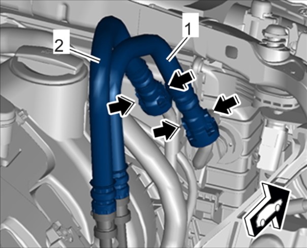

1 Разблокировать трубопроводы ATF -1 и 2- в моторном отсеке вверху -стрелки- и отсоединить их.
1.1 Вытереть тряпкой вытекшее масло ATF.

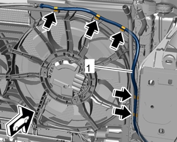

2 Отсоединить вакуумный трубопровод -1- от держателей -стрелки-.

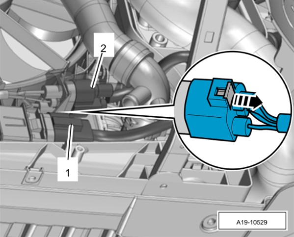

3 Разблокировать электрические разъемы вентилятора -1, 2- и отсоединить их.

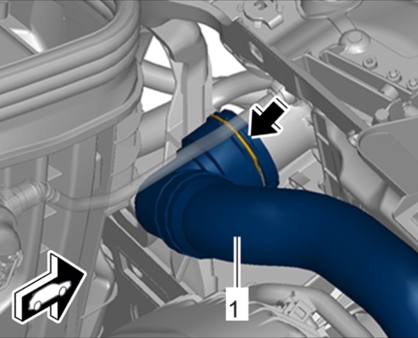

4 Разблокировать крепежную скобу -стрелки- и отсоединить трубопровод ОЖ -1- сверху от радиатора.

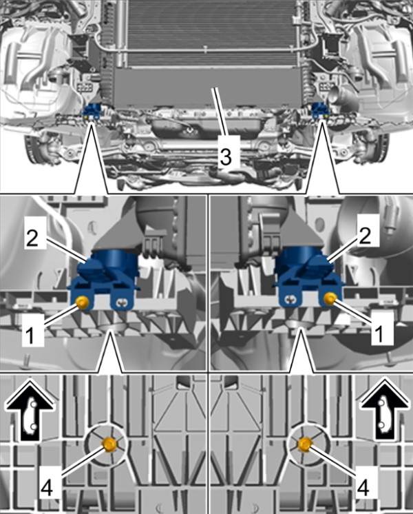

6 Выкрутить винты из держателя радиатора.
6.1 Выкрутить винты -1- из держателя -2-.
6.2 Выкрутить винты -4- внизу.
6.3 Поднять радиатор -3- по направлению движения наверх и извлечь его движением вперед.

1.1 Момент затяжки винта 1: Момент затяжки 4,5 Nm +/- 0,5 Nm
1.2 Момент затяжки винта 4: Момент затяжки 4,5 Nm +/- 0,5 Nm
