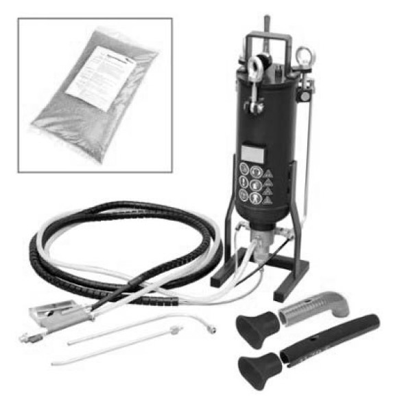

VAS 294 011 - Устройство для очистки предназначено для очистки закоксованных впускных клапанов и впускных каналов.
Сжатым воздухом во впускной канал под напором подается специальная смесь гранулята, которая разбивает и удаляет нагар.
Посредством промышленной вытяжки отработанный гранулят удаляется из канала.

Инструмент:
Название: VAS 294 011.jpg
