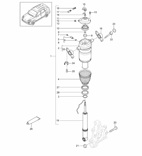

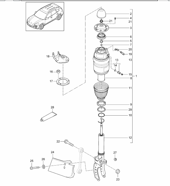

Нужно проверить по картинкам...
Название: Стойка передняя.png
ID:	19803   Нажмите на изображение для увеличения
Название: Стойка задняя.png

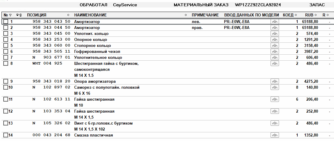

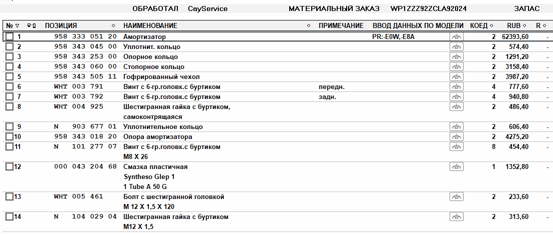

13.02.2019, 15:49   #6
Передняя ось...
Название: Передняя ось амортизаторы.png
13.02.2019, 15:58   #7
Задняя ось...
Название: Задняя ось амортизаторы.png
