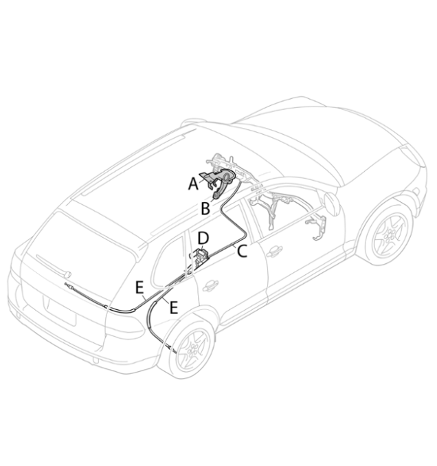

Демонтаж и монтаж тормозного троса стояночного тормоза (FFB) (сзади)
Информация
Важные примечания
Тормозной трос, задний-E- т.е.: От перенаправляющего элемента под центральной консолью -D- до фиксатора в тормозном барабане дискового тормоза заднего колеса.
Информация
Для различных работ на задней оси, например демонтаж и монтаж корпуса подшипника ступицы, тормозной трос необходимо лишь вывесить, не демонтируя его полностью. Для этого при окончании монтажа можно использовать описание - Демонтаж и монтаж троса стояночного тормоза (сзади) - глава "Отсоединение и крепление"
Демонтаж троса стояночного тормоза (заднего)
1 Перевести педаль стояночного тормоза в нулевое положение. Для этого потянуть рычаг в приборной панели.
2 Снять накладку в пространстве для ног

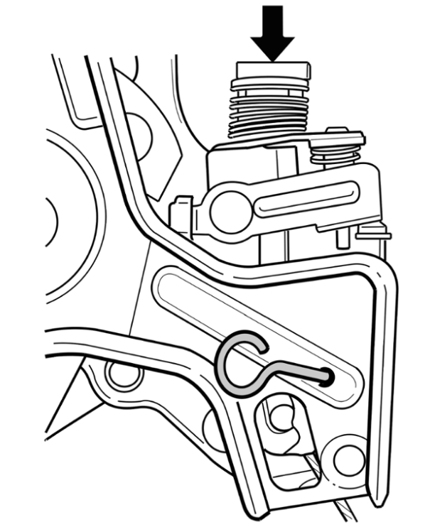

3 С помощью вспомогательного штифта (макс. диаметр 3,5 мм) -см.рис.- зафиксировать регулировочное приспособление. Это означает: Регулировочное приспособление сжать настолько -стрелка-, чтобы совместились монтажные отверстия и можно было вставить вспомогательный штифт
Накладку на приводе демонтировать не следует. Вспомогательный штифт нельзя вставить через накладку.
4 Снять центральную консоль
5 Поднять автомобиль.
6 Снять соответствующее заднее колесо

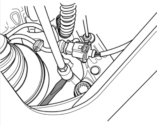

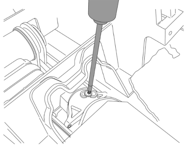

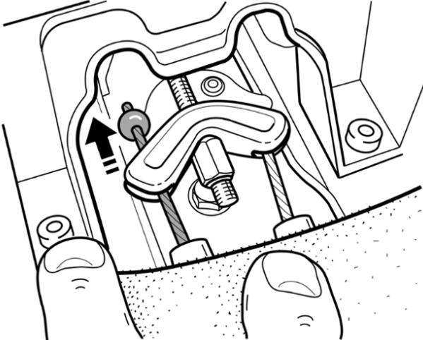

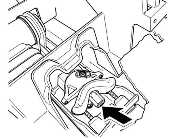

7 Коромысло перенаправляющего элемента отвести до упора назад, против направления движения, и отвернуть маленький крепежный болт.
8 Для демонтажа и для отсоединения шаровых головок тросов гайку на штанге с резьбой -стрелка- можно отвернуть на несколько оборотов (Зафиксировать число оборотов! При необходимости сделать заметку на гайке).
9 Шаровую головку извлечь из коромысла перенаправляющего элемента в направлении стрелки -см. рис.- и отвести в сторону. Оболочку троса в салоне (2 пластиковых колпачка) слегка сжать и просунуть назад, против направления движения.

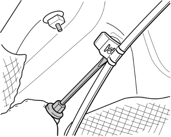

10 Скобы -см.рис.- тросов стояночного тормоза на топливном баке (днище) удалить с помощью отвертки.
11 Извлечь соответствующий трос и отвести назад.

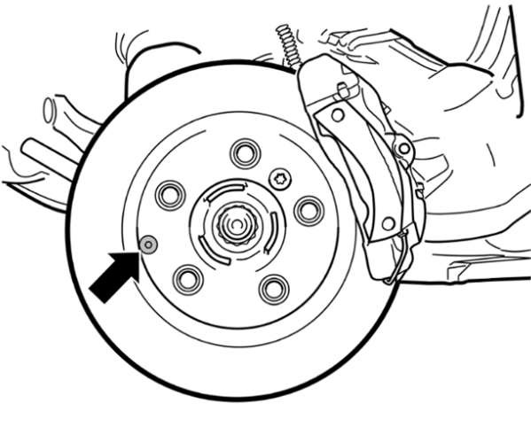

Запорный болт тормозного диска -стрелка-закрывает фиксатор. Положение фиксатора – справа на 3 часа или слева на 9 часов.
Тормозные диски для отсоединения троса демонтировать не следует.

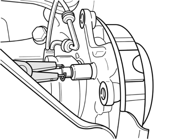

12 Демонтировать запорный болт -стрелка- на тормозном диске.

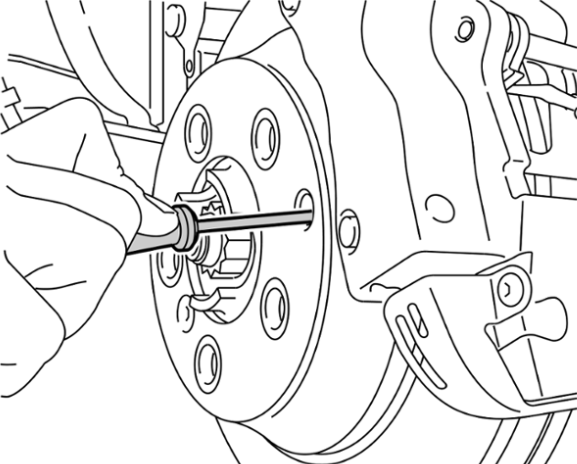

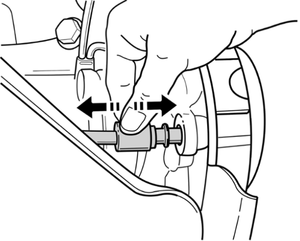

13 Демонтировать тормозной трос. Не ослаблять стопорное кольцо!. Для этого вставить отвертку между втулкой тормозного троса и корпусом подшипника ступицы -см. рис.-.
14 Оболочку троса -стрелка- как можно дальше вытянуть из корпуса подшипника ступицы.
15 Трос слегка протолкнуть в тормозной барабан. С помощью маленькой отвертки -см. рис.- через отверстие в тормозном диске отжать вверх стопорную пружину и шестигранник на распорном рычаге и одновременно вытянуть тормозной трос из барабана.

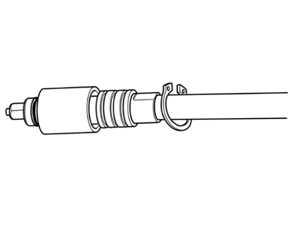

Если тросы еще исправны, но растянуты, то можно подтянуть 3 кольцевые канавки стопорного кольца -см. рис.-.
В этом случае осторожно ослабить стопорное кольцо -см. рис.- (не снимать с троса!) и переставить на одну кольцевую канавку. Стопорное кольцо и трос можно заказать только в комплекте. Регулировки должны быть одинаковы на обеих сторонах.
При повреждении стопорного кольца при демонтаже/монтаже (например, деформация или загиб) следует заменить трос в сборе.
Использовать новые фиксаторы. Учитывать монтажное положение.
1 Вставить конец троса с шестигранником -см. рис.- в замок Quickfit на корпусе колесного подшипника. Взять другой конец троса (шаровая головка) и переместить его в направлении корпуса колесного подшипника настолько, чтобы шестигранник отчетливо зафиксировался в замке Quickfit. Следить за хорошим уплотнением.
2 С помощью маленькой лампы проверить корректность положения конца троса (шестигранник) в замке Quickfit через отверстие в тормозном диске.
3 Следить за корректностью положения стопорного кольца -стрелка- (изображение на снятом тросе).
4 Конец троса с шаровой головкой провести через днище и заблокировать 2 пластиковых фиксатора. В салоне установить шаровую головку в коромысло. Накрутить гайку на резьбовой палец с указанным количеством оборотов. Проследить за корректностью проложения троса.
5 Извлечь вспомогательный штифт -см. рис.- из привода FFB.
6 Выполнить функциональную проверку. При необходимости провести базовую настройку тормозных колодок
