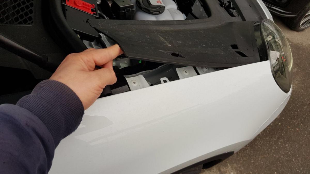

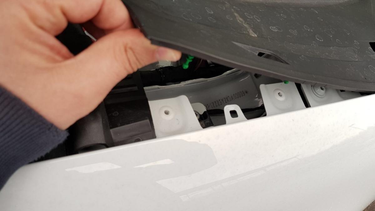

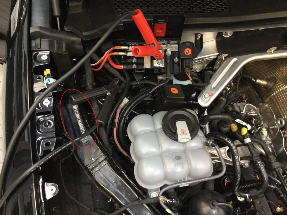

07.08.2018, 14:22   #2
Расположение VIN на кузове Cayenne Е3
Идентификационный номер автомобиля находится в левой нижней части ветрового стекла, а также справа в моторном отсеке (крыле) под накладкой.
ID:	17960   Нажмите на изображение для увеличения
ID:	17961   Нажмите на изображение для увеличения
