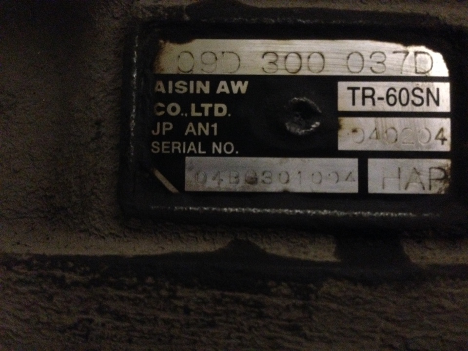

Владимир приветствую, подскажите по этим данным на фото можно определить подойдёт ли акпп к моему авто есть возможность из Японии привезти её. Она с правого руля.

подскажите по этим данным на фото можно определить подойдёт ли акпп к моему авто wp1aa29p34la23305 2004 год 3.2, есть возможность из Японии привезти её. Она с правого руля.
Определять нужно по буквенным обозначениям АКПП
Для V6 3.2 (ID9J) действительны:EXP, GLK, HAP, HZZ
Для коробок HAP, HZZ нужен другой блок управления АКПП 95561802021

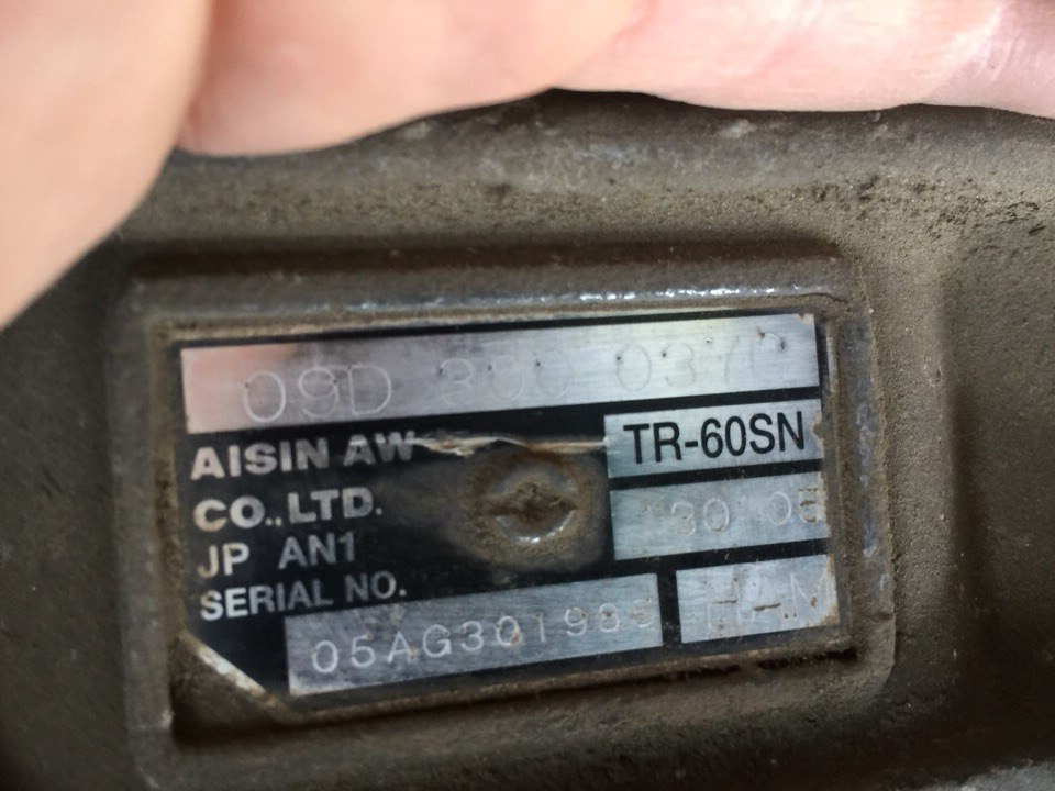

Владимир стоит коробка с буквами HAP если поменять коробку там обозначение HAM на табличке подойдёт или нет ? не нашёл в ответе этого обозначения
У меня нет коробки с такими обозначениями в программе. Это не Туарег случайно?
