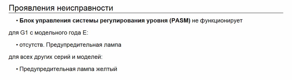

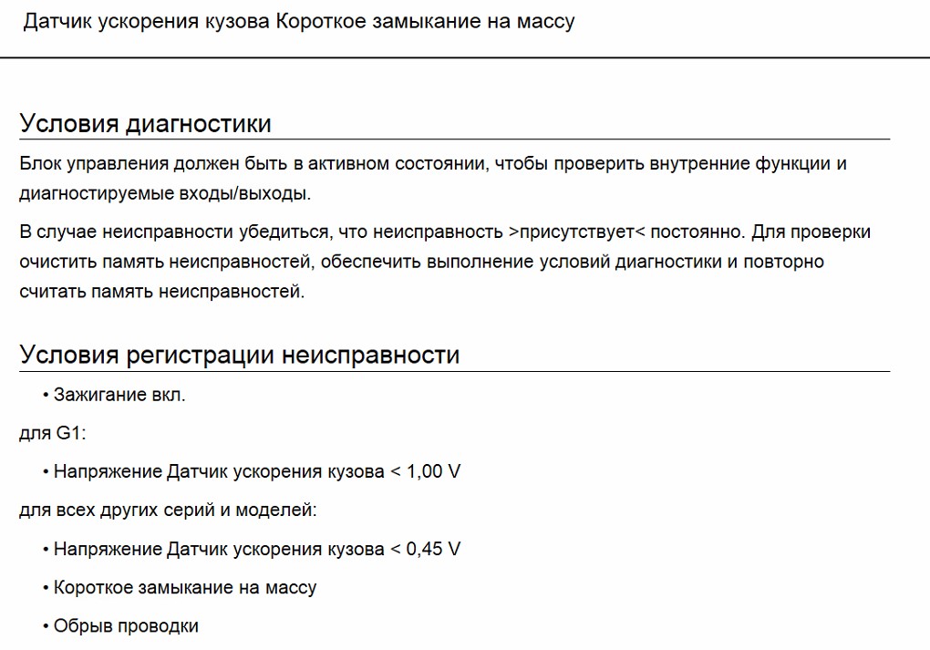

02.05.2018, 16:48   #4
Сообщение от MaxKazan Посмотреть сообщение
ошибка 000248
000248 датчик ускорения кузова спереди слева, КЗ на массу
ID:	16986   Нажмите на изображение для увеличения

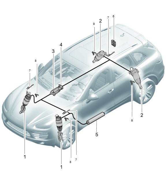

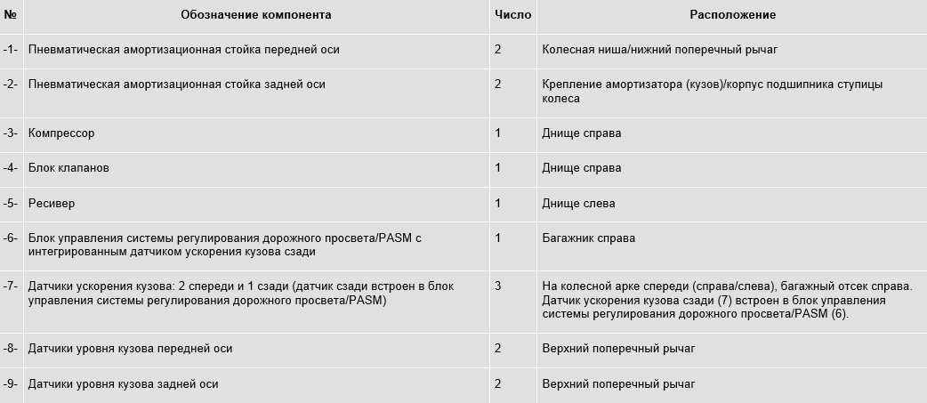

02.05.2018, 16:59   #5
1 блок управления
2 блок клапанов
3 компрессор
4 датчик уровня
5 датчик ускорения кузова
6 передние пневматические амортизационные стойки
7 ресивер (5,2 литра)
8 задние пневматические амортизационные стойки
9 впускной трубопровод

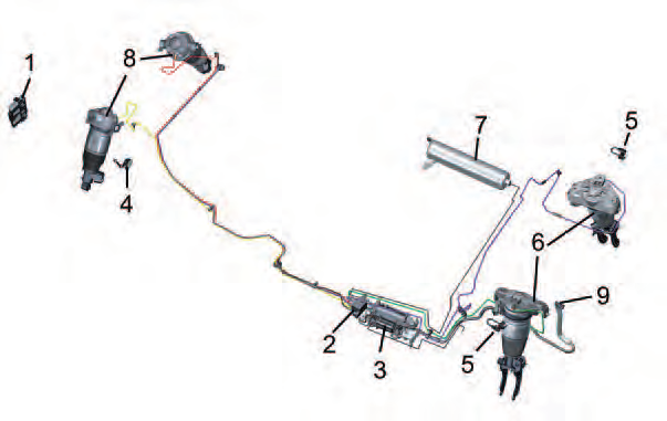

02.05.2018, 17:05   #6
Информация
Cayenne Turbo и в качестве опции Cayenne и Cayenne S оснащаются системой регулировки дорожного просвета с пневматической подвеской на обеих осях и электронно-регулируемой активной подвеской Porsche (PASM).
Активная адаптация дорожного просвета Cayenne к рельефу дороги или загрузке возможна благодаря наличию пневматической подвески с системой регулировки клиренса. При езде по бездорожью дорожный просвет можно увеличить вручную. Если автомобиль двигается на высокой скорости, дорожный просвет уменьшается автоматически.
Благодаря увеличению и снижению объема воздуха возможно достижение различного дорожного просвета автомобиля, а также различных характеристик подвески в зависимости от загрузки. Объем необходимого для каждой пневматической амортизационной стойки воздуха определяется блоком управления и подается системой пневмопитания, состоящей из компрессора, блока электромагнитных клапанов и ресивера.
Название: Компоненты пневматической подвески.jpg
ID:	16989   Нажмите на изображение для увеличения
02.05.2018, 17:11   #7
Информация
Расположение компонентов
Два датчика ускорения кузова спереди в моторном отсеке на колесных арках и один датчик ускорения кузова сзади справа. Датчик ускорения кузова сзади (позиция 7) интегрирован в блок управления системы регулирования дорожного просвета/PASM (позиция 6).
Демонтаж и монтаж датчика кузова
Датчики ускорения кузова (позиция 7) спереди слева и справа.
Датчик ускорения кузова сзади номер 6.
Демонтаж и монтаж датчика ускорения кузова спереди слева
Датчик ускорения кузова спереди слева находится в моторном отсеке на левой колесной арке.
1. Демонтировать боковую облицовку моторного отсека справа (3 зажима).
2. Высвободить расширительный бачок системы гидроусилителя рулевого управления и отложить его в сторону.
3. Отсоединить разъем датчика ускорения кузова.
4. Заменить датчик ускорения кузова.
Монтаж осуществляется в обратной последовательности.

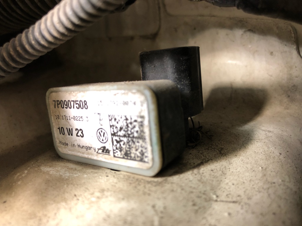

03.05.2018, 19:58   #9
А заменители есть?
95860607701 датчик ускорения кузова передний
03.05.2018, 21:35   #10
MaxKazan
/Users/max/Desktop/IMG_9250.jpeg
