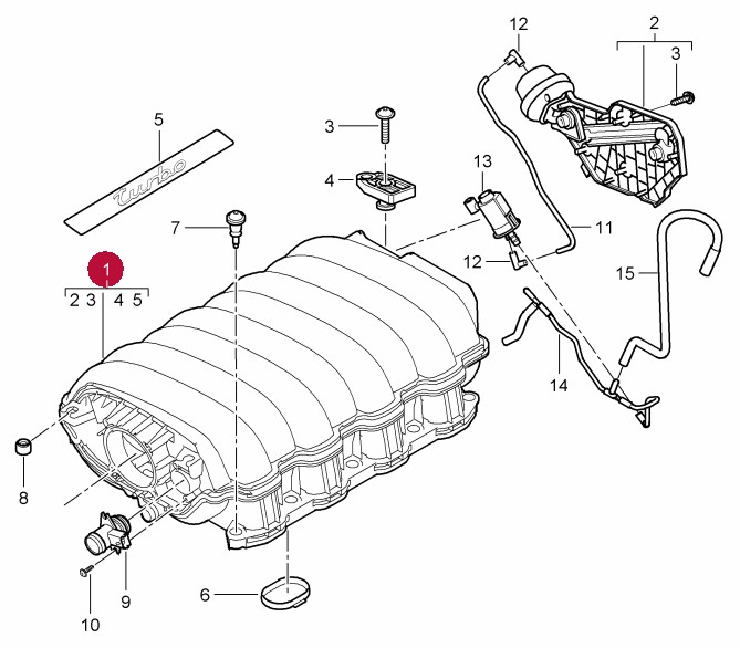

Могу подтвердить по Вашему описанию, у нас проблемы такого рода были ранее зафиксированы и устраняли путем замены впускного коллектора.
Название: Впускной коллектор.jpg
