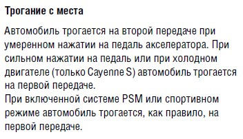

Владимир подскажите пожалуйста на всех форумах люди пишут о трогании авто на холодную с первой передачи,у меня ни разу за год владения машина на холодную не трогалась с первой передачи.может быть проблема или нет? ошибок нет никаких и вроде работа акпп в норме.
машина gts 2009 года.американка

Быть такого не может. АКПП трогается на холодную только с первой передачи. Даже машина идет на холодную тяжелее чем обычно.

может.с утра запускаю двигатель жду пока упадут обороты,переключаю селектор акпп в положение драйв и на дисплее показывает D2.я тоже не понимаю.что посоветуете?в дилеру на диагностику?так ошибок нет проверял недавно но не пивисом.

а может быть трогание со второй потому что машина всегда в теплом гараже стоит?

Просто наблюдайте.
Прочитайте еще раз инструкцию по эксплуатации https://forum.cayservice.ru/showthread.php?t=1852 стр. 175
