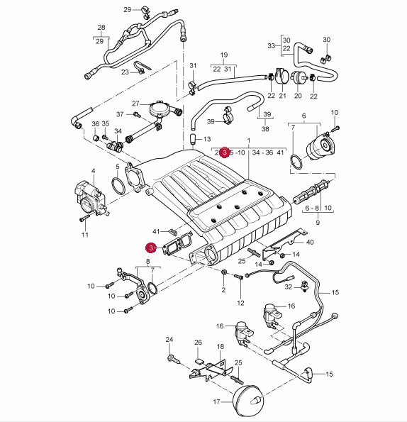

Можно у Вас узнать номер данной прокладки для замены?
25.01.2018, 10:24   #4
Сообщение от KAMO Посмотреть сообщение
95511032700 прокладка впускного коллектора
