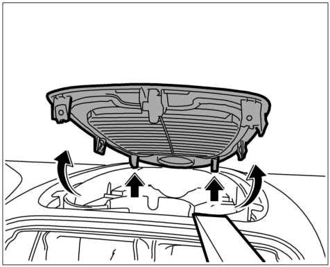

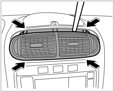

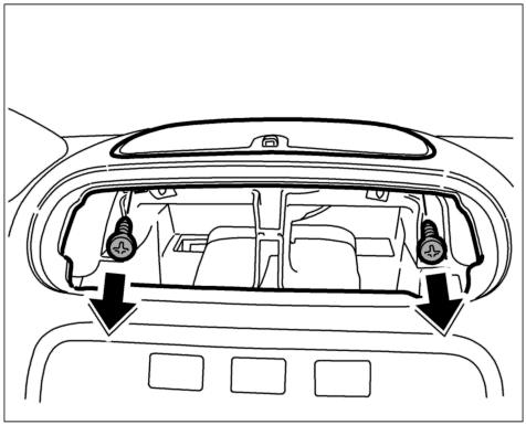

Добрый день, Владимир.
Подскажите пожалуйста как снять сетку с центра торпедо Cayenne 955?
16.11.2017, 17:00   #2
Сообщение от AlekseyStr Посмотреть сообщение
ID:	15609   Нажмите на изображение для увеличения
ID:	15610   Нажмите на изображение для увеличения
