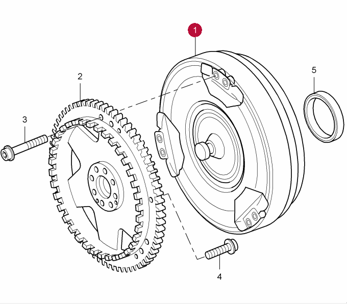

Рабочая инструкция
1 Заменить гидротрансформатор

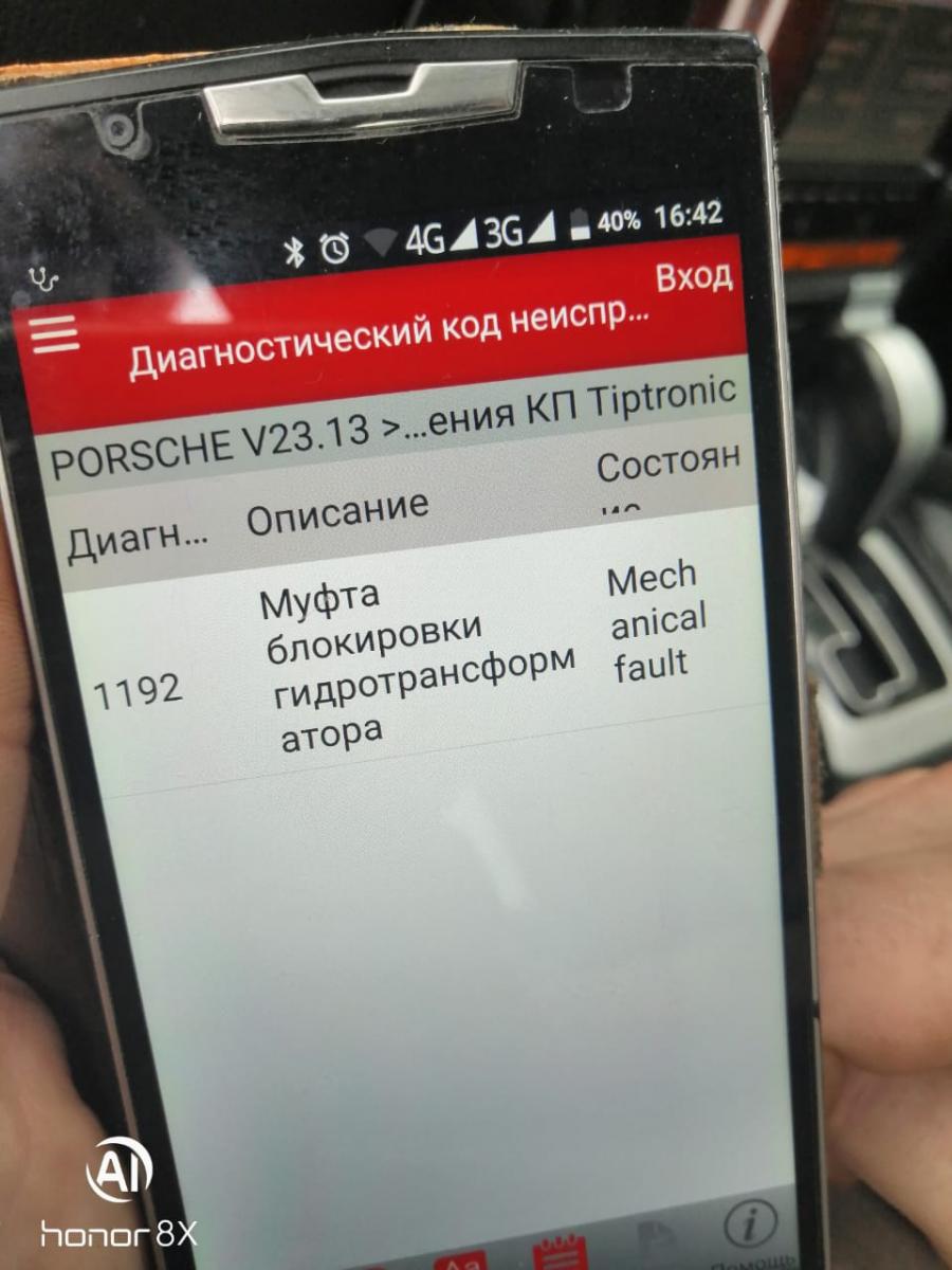

добрый вечер.Владимир,выскочила ошибка Р1192 Муфта блокировки гидротрансформатора.Правильно я понимаю,что это механическая ошибка,а именно ругается на гидротрансформатор(так называемый бублик)?

Какой VIN?
10.09.2019, 21:17   #6
Денис032
Добрый вечер!
Какой VIN?
завтра пришлю,могу сейчас сказать что кайен 3.2,2004 года выпуска

Сообщение от Денис032 Посмотреть сообщение

Владимир,ещё такой вопрос,может он и глупый,но всё же задам))Эта ошибка никак не связана с гидроблоком??
10.09.2019, 22:00   #9
Нет...
