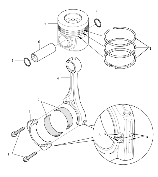

Измерение поршней (включая измерение внутреннего диаметра цилиндра)
Размеры поршней и цилиндров
Ремонтный размер в мм
Базовый размер,
Ø поршня, мм 82,924...82,936 1)
Ø цилиндра, мм 83,006...83,014 2)
1) Размеры без графитового покрытия (толщина 0,02 мм). Графитовое покрытие частично стирается.
2) Измерять на глубине 50 мм в цилиндре.
Ремонтная ступень
Ø поршня, мм 82,964...82,976 1)
Ø цилиндра, мм 83,046...83,054 2)
Измерение поршней (включает измерение цилиндра)

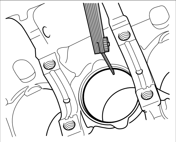

Проверка теплового зазора поршневого кольца
Задвинуть кольцо в цилиндр сверху перпендикулярно стенке цилиндра, установив его на расстоянии примерно 50 мм от кромки цилиндра. Для задвигания использовать поршень без колец
Размеры поршневого кольца в мм
1-ое компрессионное кольцо
Новое состояние, мм 0,25 … 0,40
Предел износа, мм 0,60
2-ое компрессионное кольцо
Новое состояние, мм 0,70 … 0,90
Предел износа, мм 1,20
Маслосъемное кольцо
Новое состояние, мм 0,25 ... 0,50
Предел износа, мм 0,70

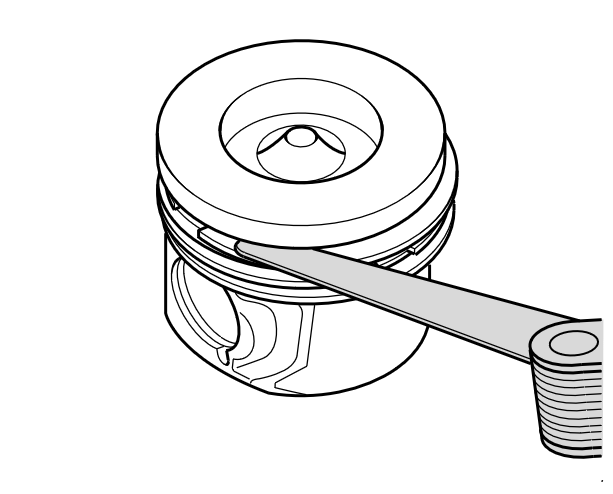

Проверка зазора высоты поршневого кольца
Перед проверкой очистить кольцевой паз поршня.
Новое состояние, мм 0,009 … 0,130
Предел износа, мм 0,160
Новое состояние, мм 0,050 … 0,090
Предел износа, мм 0,110
Маслосъемное кольцо
Новое состояние, мм 0,030 … 0,070
Предел износа, мм 0,100

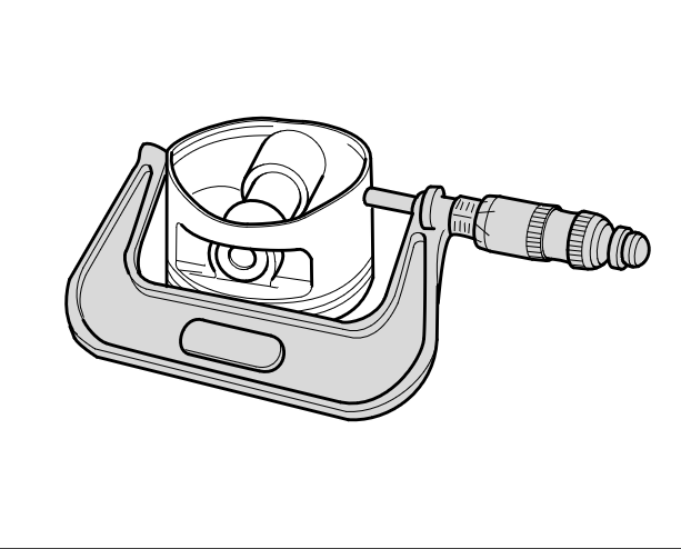

Проверка поршня
Измерить с помощью внешнего микрометра на 75 … 100 мм прим. в 10 мм от нижней кромки, под углом 90° к оси поршневого пальца.
Макс. отклонение от номинального размера: 0,05 мм.
Базовый размер
Ø поршня, мм 82,924 ... 82,936 1)
Ремонтная ступень
Ø поршня, мм 82,964 ... 82,976 1)

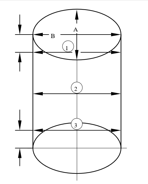

Проверка отверстия цилиндра
Измерить нутромером на 50 … 100 мм в 3 местах крест-накрест в поперечном направлении -A- und в продольном направлении -B- .
Макс. отклонение от номинального размера: 0,08 мм.

Ø цилиндра, мм 83,006 ... 83,014
Ремонтная ступень
Ø цилиндра, мм 83,046 ... 83,054

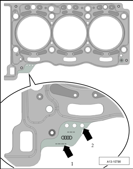

Маркировка прокладки головки блока цилиндров
Номер детали -стрелка 1-
Отверстия -стрелка 2-
Соответствие: прокладка ГБЦ — выступание поршня
Выступание поршня над верхней кромкой блока цилиндров
0,835 ... 0,97 Маркировка отверстиями 1
0,97 ... 1,02 Маркировка отверстиями 2
1,02 ... 1,13 Маркировка отверстиями 3
Прокладки левой и правой головки блока цилиндров не могут быть перепутаны благодаря различной форме.
