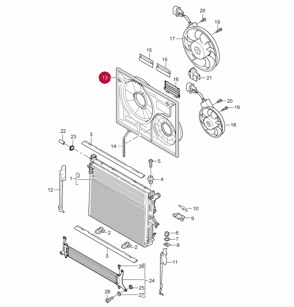

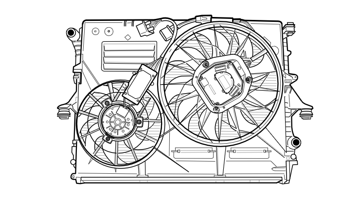

Всем привет! Помогите советом! При включении вентилятора( не знаю на какой скорости) начинается вибрация. Всю машину трясёт. Никак двигатель троит, а именно вибрация. Когда он выкл, хоть фары, хоть что включай тряски нет. Что это может быть? И что стоит проверить? Cayenne 2007 S 4.8

Проверяйте крепление панели вентиляторов.
13.02.2017, 16:46   #3
Boesek13
Владимир спасибо за совет! Можно пожалуйста побольше инфы, где и что смотреть) желательно с картинками. Бампер надо снимать?
13.02.2017, 16:54   #4
Сообщение от Boesek13 Посмотреть сообщение
Во вложении...
Нет

Я посмотрел рисунок. Я так понимаю, что надо снять пластмассовую защиту двигателя, и потом можно вытащить вентиляторы. Это верно? Рукой попытался пошевелить пакет вентиляторов, вроде стоит плотно. Что дальше делать? Попытаться снять? Сами лопасти могли потрепаться?

Нужно снять весь пакет вентиляторов и осмотреть.
1. Отключить разъем вентиляторов.
2. Высвободить провод из клипсов на диффузоре радиатора. Отложить провод в сторону.
3. Слева и справа разблокировать стопорные пружины на модуле радиатора и извлечь диффузор вверх.
