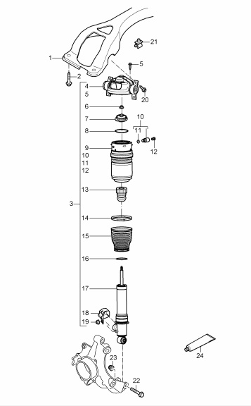

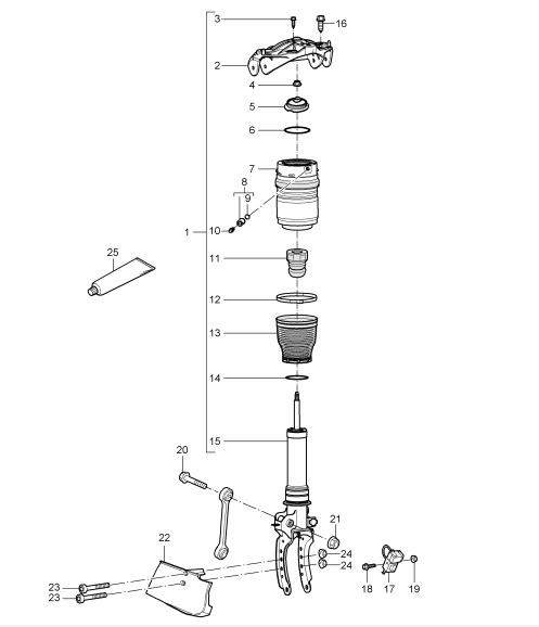

При осмотре своего Кайенна (955) обнаружил разрушение гофр пневмостоек аммортизаторов, сильное спереди и незначительное сзади
Нужно уточнить на первом и втором рисунках...

29.07.2016, 19:44   #3
AlexE
Да, на первом рисунке деталь по номером 13, на втором 15..
29.07.2016, 21:21   #4
Будет повреждение амортизатора.
