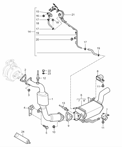

Добрый день, Владимир!
У меня след. вопрос:
После очистки сажевого фильтра средствами Liqui Moly проездилнесколько дней и опять появилась ошибка в виде спирали(при ее появл. авто как то вяло разгоняется, а потом набирает скорость). Она продержалась порядка 10 дней и опять исчезла. Диагностика показала, что давление ОГ больше нормы, а сам саж. фильтр в норме. На СТО посоветовали продуть трубки которые идут от саж. фильтра к этому датчику. Посоветуйте пож., как их лучше прочистить? Спасибо.
P.S. на СТО сбросили все ошибки, но на след. утро эта ошибка опять выскочила.

Нет такой процедуры по очистке.
Рекомендую заменить в сборе как на картинке...

Владимир, а можно расшифровку цифр. обозначений на рис.?
Добавлено через 8 минут
Извиняюсь, еще вопрос в догонку:
какой ориг. номер подлежащей замене детали?
Спасибо.
20.07.2016, 22:03   #4
Сообщение от abasali Посмотреть сообщение
Покупать нужно под цифрой "14"
95511106001

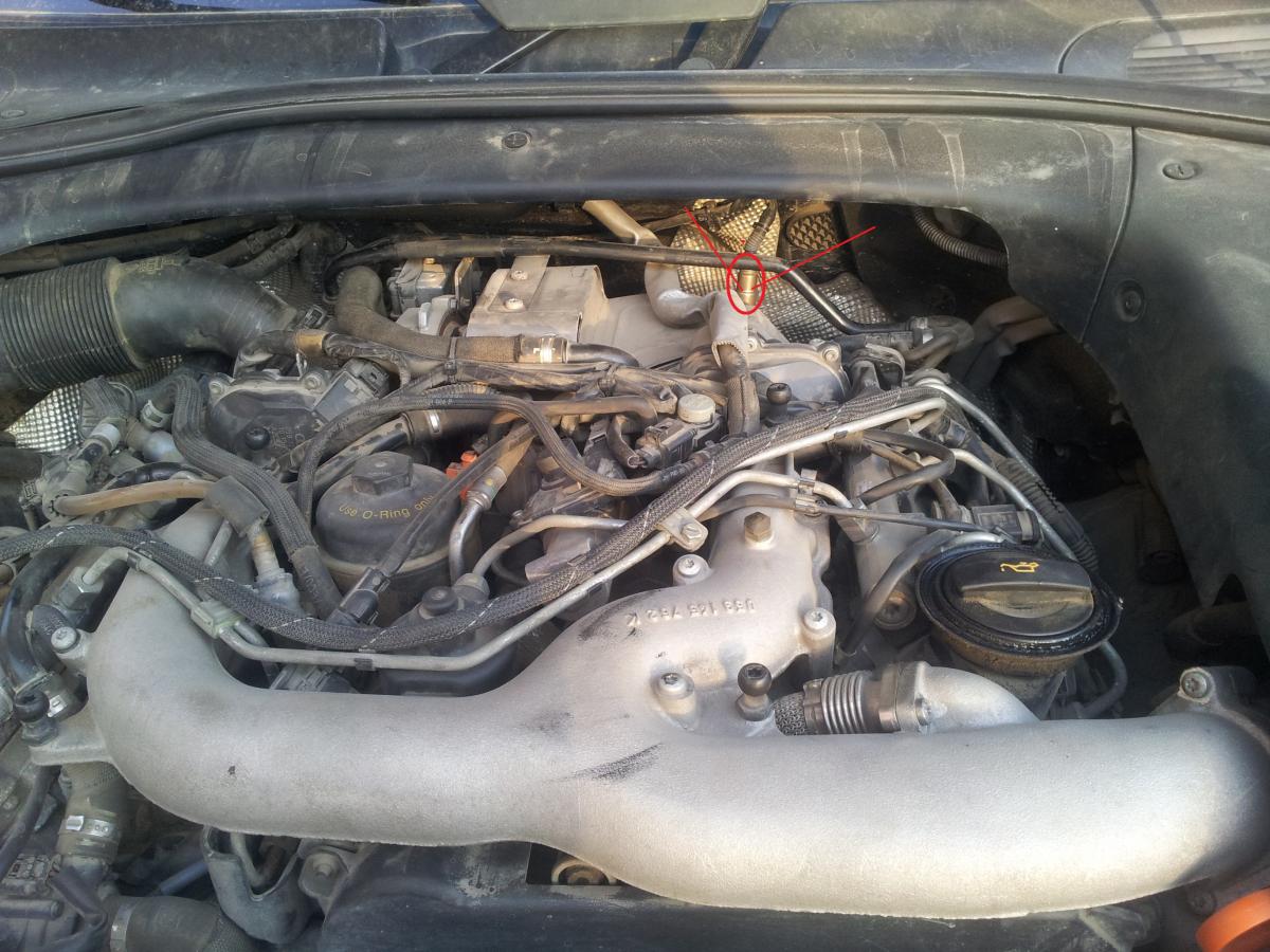

Подскажите пож.- отмеченный на рис. датчик и есть датчик давл. ОГ?
Если нет, если есть возм. просьба указать на этом рис. Спасибо.
21.07.2016, 19:52   #7
Добрый вечер, Владимир!
Добрый вечер.
Нет
На рис. его нет. Датчик ОГ находится в задней части двигателя.

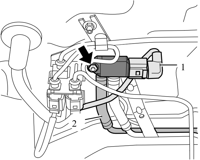

Спасибо. А можно, как-нибудь схематично показать его распол.?
21.07.2016, 20:42   #9

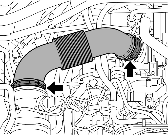

1. Снимите облицовку двигателя (декоративную крышку).
2. Снимите переднюю облицовку (моторный отсек).
Демонтаж датчика дифференциального давления
1. Снимите шланг воздуховода -стрелки- .
2. Отсоедините электрический разъем на датчике дифференциального давления -1- .
3. Снимите левый соединительный шланг -2- к сажевому фильтру на датчике дифференциального давления -1- .
4. Выверните крепежную гайку -стрелка- и выньте датчик дифференциального давления -1- .
Монтаж датчика дифференциального давления
1. Установите датчик дифференциального давления -1- на держатель и затяните крепежную гайку -стрелка- . → Момент затяжки: 10 Nm
2. Вставьте левый соединительный шланг -2- от сажевого фильтра на датчике дифференциального давления -1- .
3. Подсоединить электрический разъем на датчике дифференциального давления -1- .
4. Установите шланг воздуховода -стрелки- .
