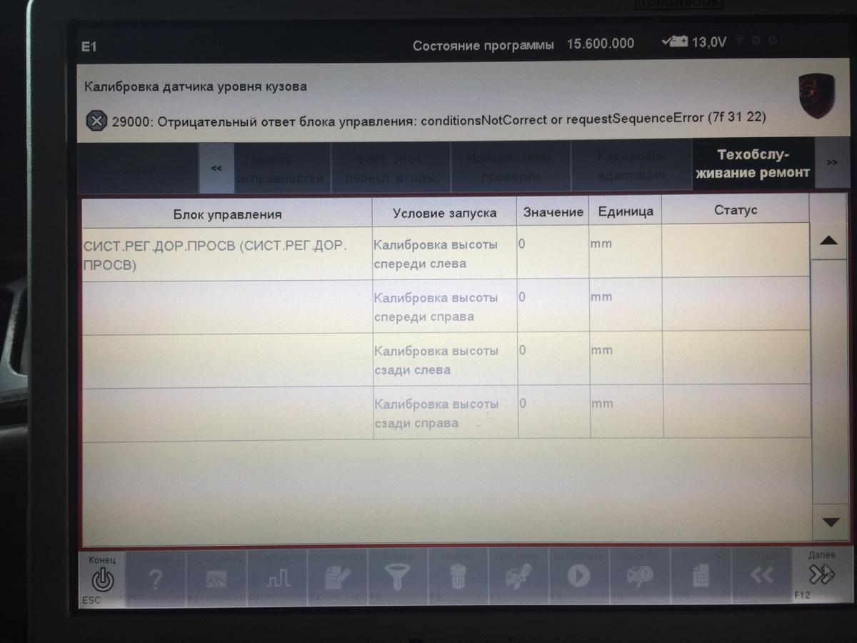

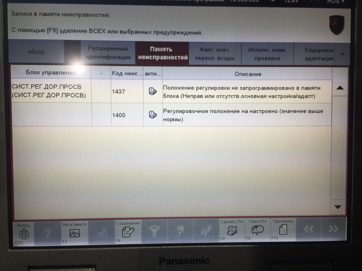

День добрый Владимир,при регулировки пневмы Кайен 2003 г.в. выходят таки е ошибки,меняли блок управление пневмой снятый с рабочей машины,результат тот же
Что еще не проверили или упустили? Подскажите пожалуйста

24.06.2016, 22:06   #2
Сообщение от Кот Вася Посмотреть сообщение
Добрый вечер.
Эти ошибки говорят о том, что процедура калибровки начата и не закончена в полном объеме. Возможно не выполнены условия.
Датчики уровня кузова проверяли на корректность установки?
Производительность компрессора пневмоподвески в норме?

25.06.2016, 07:15   #4
Кот Вася
Аватар для Кот Вася
Проверим датчики (менялись рычаги задние)
Проверим компрессор
По результатам отпишусь
25.06.2016, 10:56   #5
Да, еще забыл сказать про клапана остаточного давления на стойках.
26.06.2016, 09:45   #6
Кот Вася
Аватар для Кот Вася
Вот клапан остаточного давление не прошел тест,был заменен и калибровка прошла успешно.
Спасибо Владимир !
