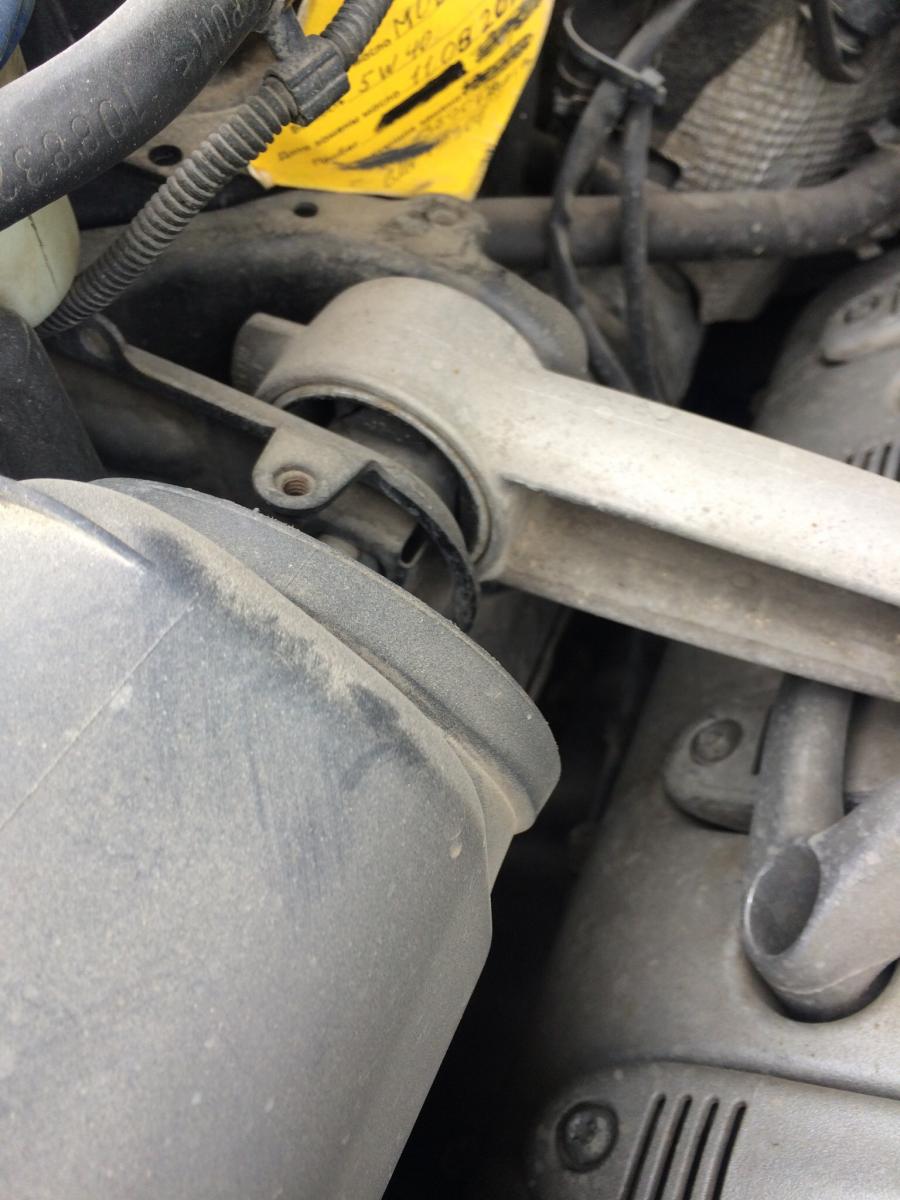

Машина 955 win WP1ZZZ9PZ5LA50435. В верхней опоре двигателя М48/00 потрескалась втулка. Фотография прикреплена к сообщению, видно не очень, но это та черная резинка что внутри опоры.
Есть ли рем. комплект для опоры? При заменен опоры в оригинальном каталоге зап. частей указываются несколько номеров:

Название: 2016-05-28 17-50-05.jpg

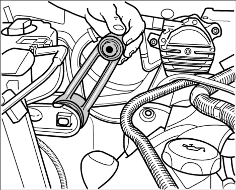

01.06.2016, 17:09   #2
Сообщение от Sergey_ Посмотреть сообщение
Добрый день.
Нет
955.375.10110
955.375.10111
955.375.10112
955.375.10113
Какую заказывать и по какому принципу?
95537510113 опора, последний номер по замене
При замене опоры необходимо ли будет заменить сразу болты крепления?
По износу, на свое усмотрение. Указаний нет.
верхний, двигатель
