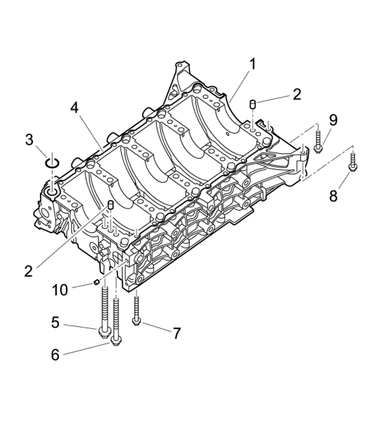

может у кого есть схема нанесения герметика каен 4,5 ,,плиты коренных подшипников,,,

Сообщение от VANOS Посмотреть сообщение
Речь об этом?
Нижняя часть блока цилиндров
1 - Нижняя часть блока цилиндров
2 - Цилиндрический штифт; служит для центрирования нижней и верхней частей блока цилиндров
3 - Сальник; заменить
4 - Нанесение герметика; следует нанести жидкий герметик 00004320458 (состояние на 02/06) и соединить винтами макс. в течение 5 минут, без пауз
5 - Винт постели коренного подшипника M12 x 1,5 x 132
6 - Винт постели коренного подшипника M10 x 117
7 - Крепежный винт M8 x 70
8 - Крепежный винт M8 x 35
9 - Крепежный винт M8 x 50
10 - Установочная втулка

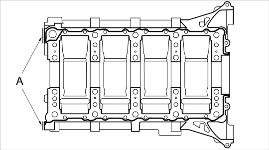

информация
Нанести жидкий герметик и быстро затянуть винты.
Смазать маслом резьбу и опорную поверхность головок винтов опор распредвалов (M10 x 1,5 и M 12 x 1,5).
Нанести жидкий герметик 00004320458 (состояние на 02/06, герметик на текущий момент - см. каталог запчастей) на нижнюю часть блока цилиндров в соответствии с рисунком. Отмеченные поверхности -A- следует очистить после монтажа.
