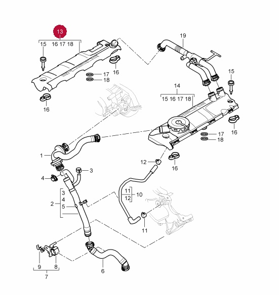

Владимир, подскажите где находится маслоотделитель 1-4 цил., если он есть?
05.02.2016, 09:59   #6
Сообщение от Mazay Посмотреть сообщение
На всех моторах 4.8 присутствует...
Название: Маслоотделитель 1-4 цил..jpg
