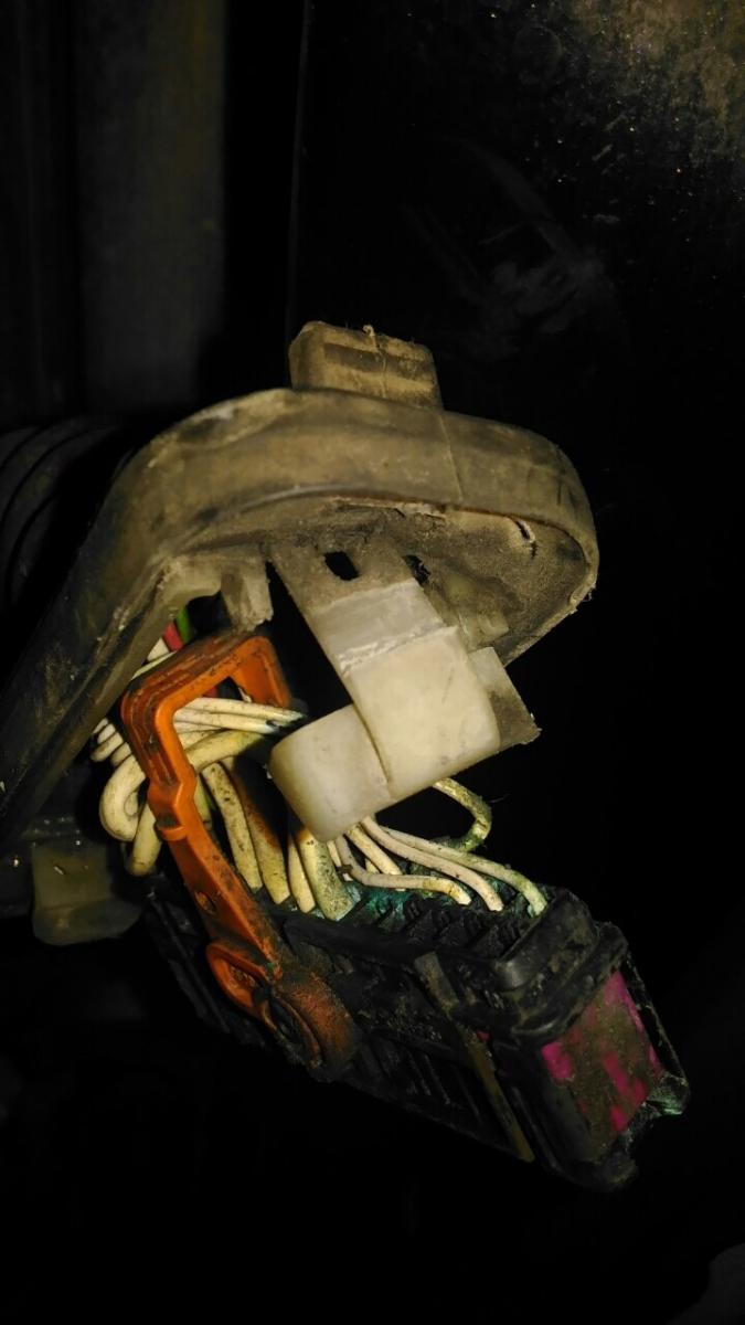

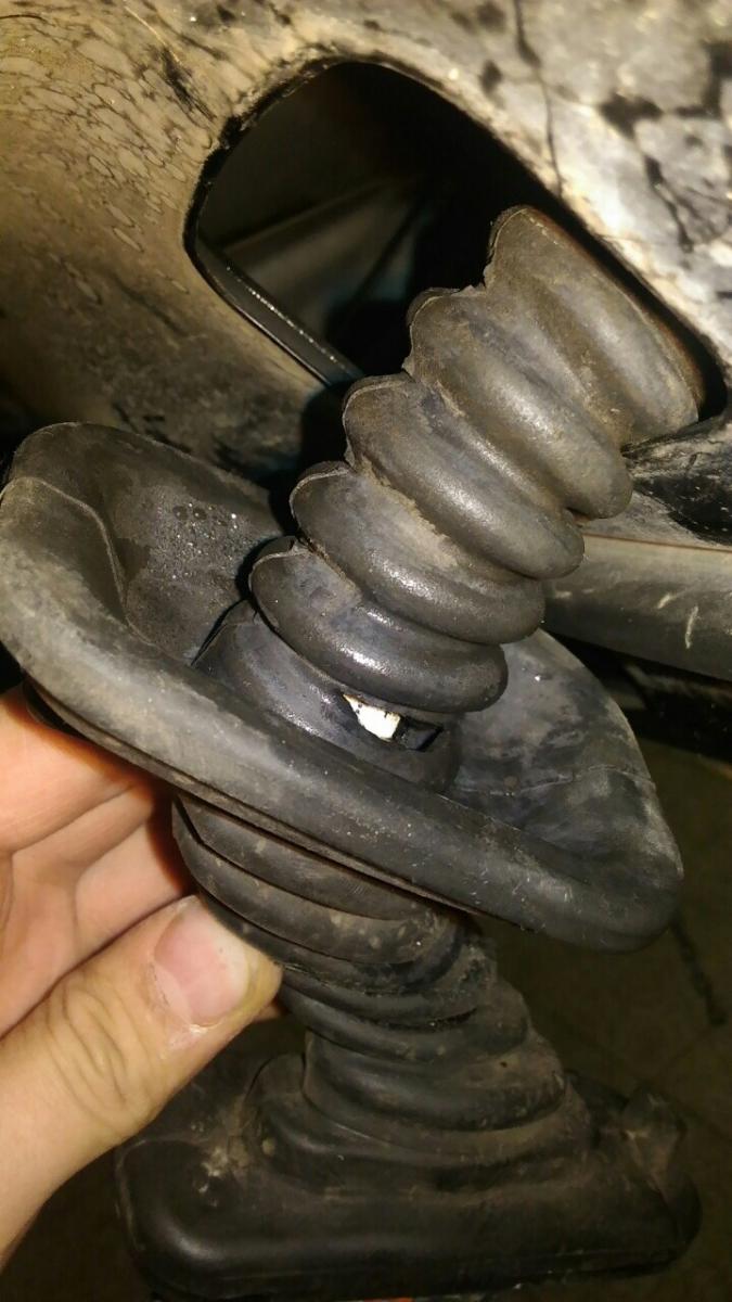

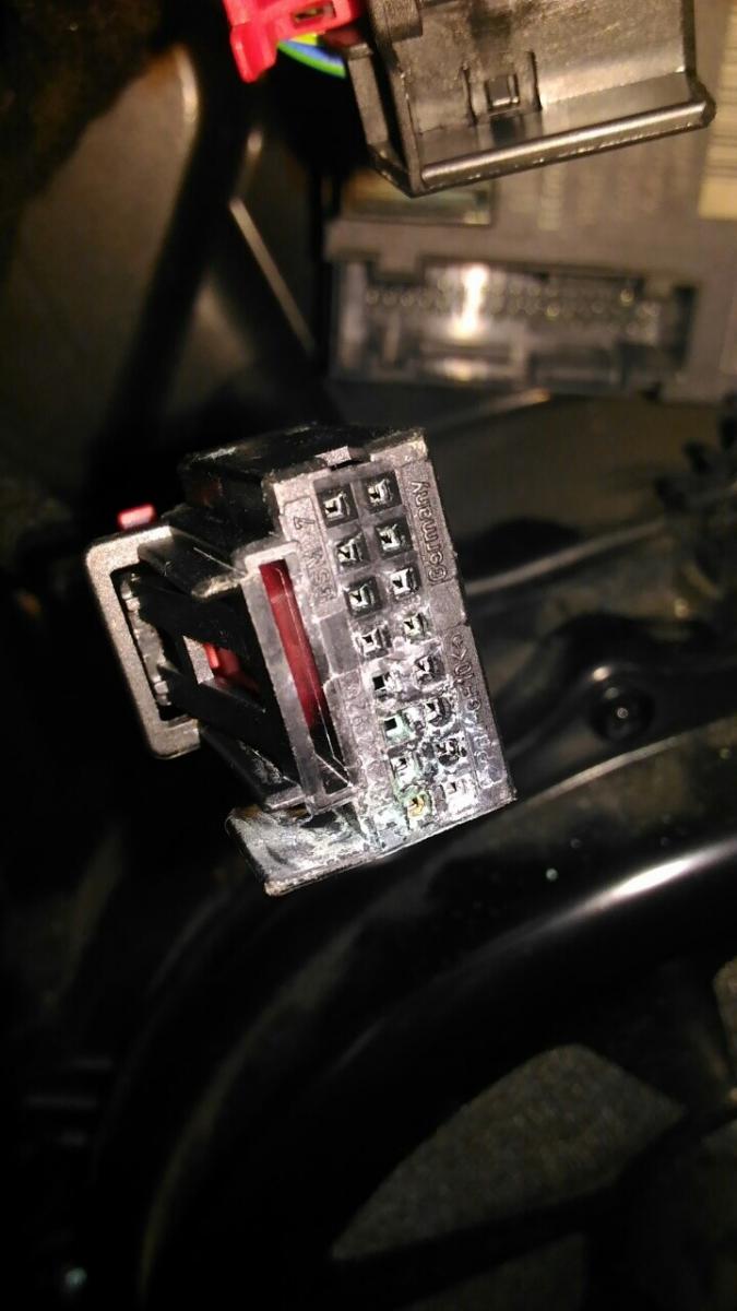

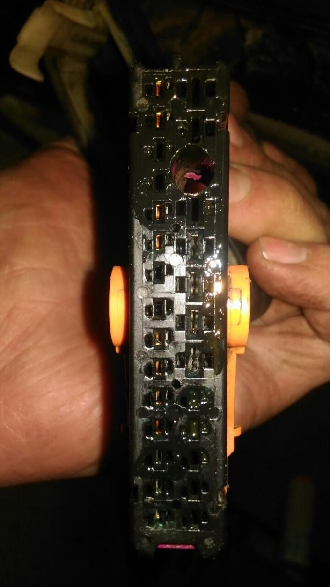

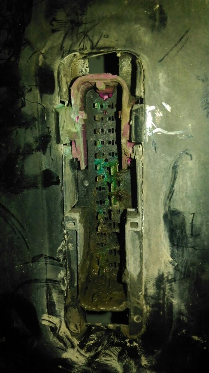

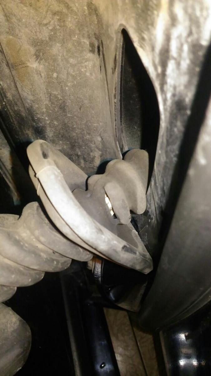

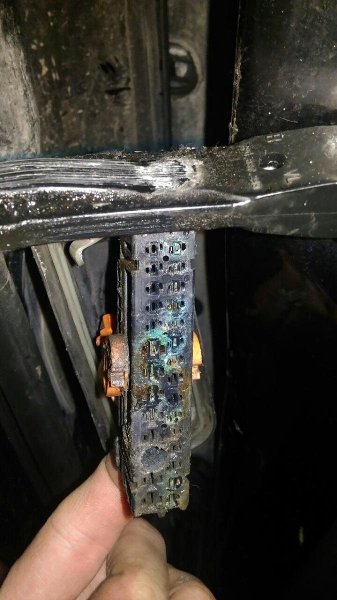

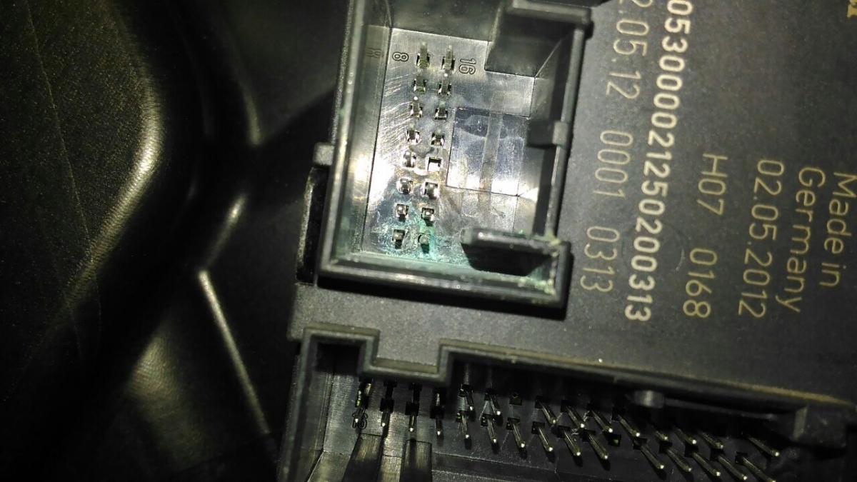

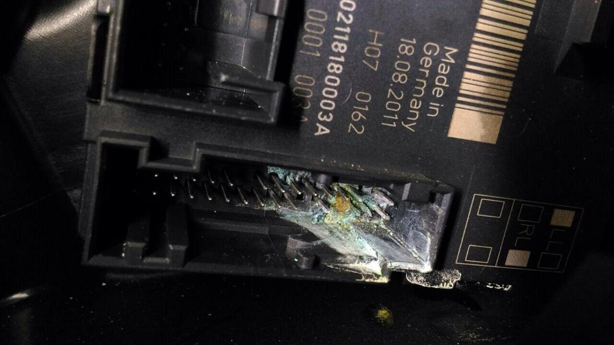

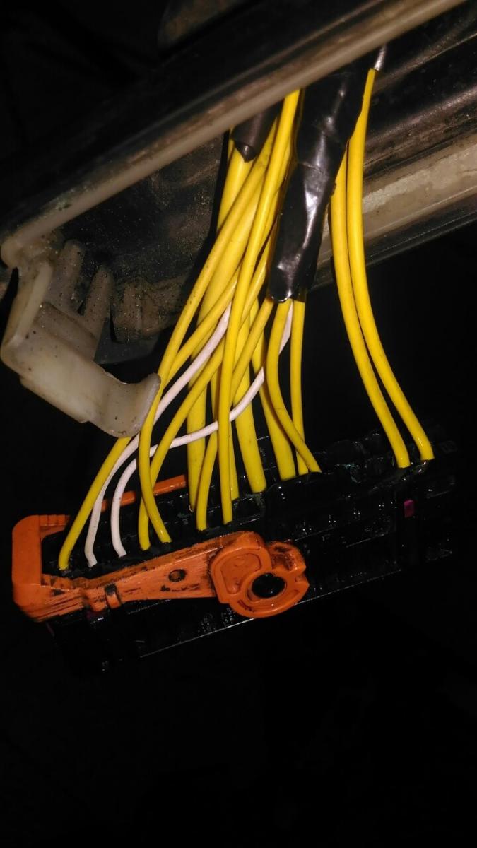

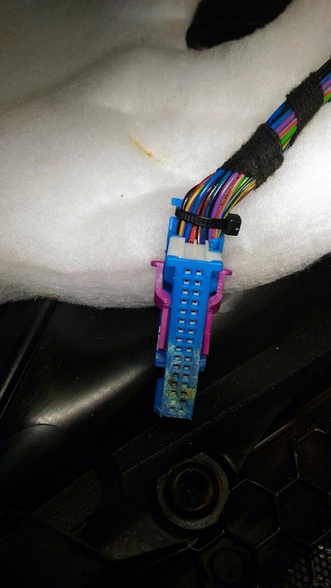

После диагностики выяснили попадание воды в разъемы блока управления двери и общий разъем двери водителя...
