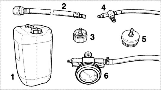

1. Глушу машину, иногда слышится бульканье с пассажирской стороны в том районе, где расширительный бачок. Бачок новый, двигатель после гильзовки 8000 км. Нормально ли это и что проверять ежли что?
Возможно присутствует воздух в системе охлаждения. Попробуйте провести повторную прокачку системы охлаждения двигателя. Процедуру проводить исключительно методом вакуумирования!
информация
Если вакуум не образуется (стрелка расположена вне зеленой зоны), в системе охлаждения присутствуют негерметичные места.
Отсутствие вакуума также может свидетельствовать о засорении инструмента. Прочистить устройство, использовать чистый сжатый воздух.
Допускается деформирование резиновых шлангов системы охлаждения.
Должно быть доступно давление между 6 и 10 бар. Чем выше давление, тем лучше создается разрежение в системе охлаждения автомобиля.
Вакуум является достаточным, когда стрелка манометра находится в зеленом диапазоне шкалы.
Значение вакуума не должно падать после закрытия обоих запорных клапанов вакуумного манометра и прекращения подачи сжатого воздуха. Падение вакуума в течение прим. 30 секунд свидетельствует о негерметичности в системе охлаждения.
