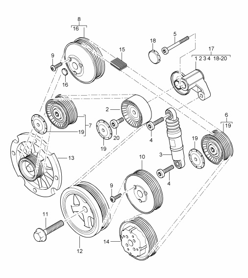

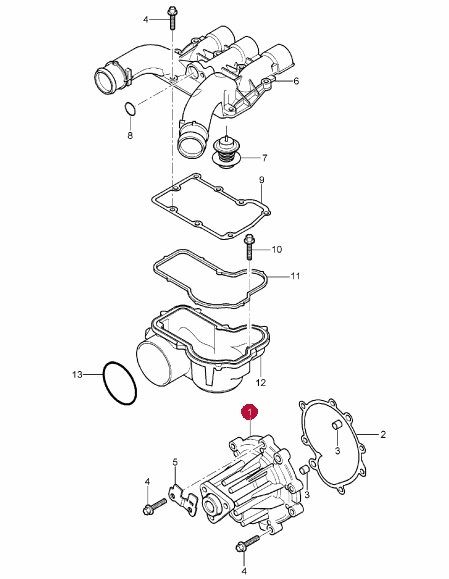

Выложите пожалуйста схему с кодами роликов и ремня, что меняется при замене агрегатного ремня. (WP1ZZZ9PZ5LA83150). Если уж один какой то выходит из строя, тогда лучше всё заменить. И номерок помпы пожалуйста, на будущее.
Заранее благодарен!
16.11.2015, 17:07   #6
Сообщение от ripplus Посмотреть сообщение
Добрый вечер, Владимир!
Добрый день.
99919238050 ремень агрегатный
94810212001 ролик отводной
94810211901 ролик отводной
9A110221200 ролик натяжной
94810225901 натяжитель
94810601104 водяной насос
94810611503 прокладка под водяной насос

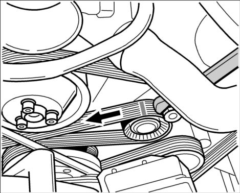

Можно еще схему направление вращения приводного ремня? Чтоб уж наверняка не перепутать при установке.

Верно
