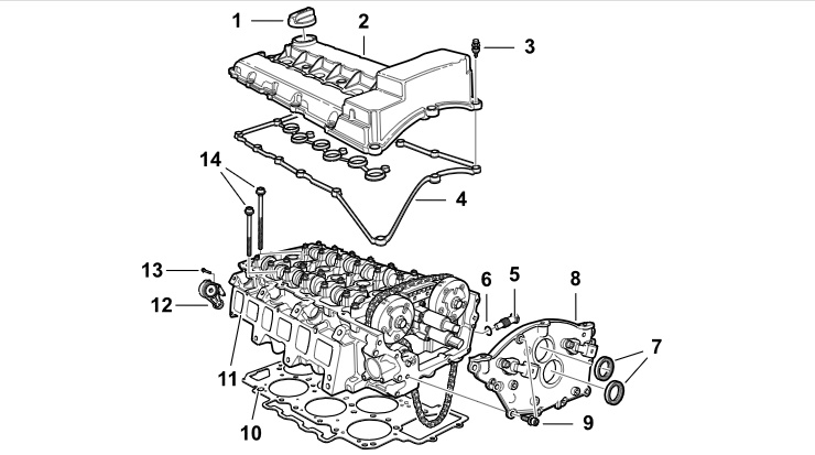

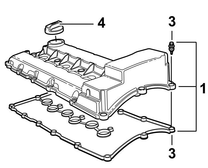

Демонтаж и монтаж крышки ГБЦ двигателя V6 DFI
Предварительные работы
1. Снять впускной коллектор.
2. Снять модули зажигания.
Обзор компонентов
Обзор: ГБЦ
1 - Крышка маслозаливной горловины
2 - Крышка ГБЦ
3 - Крепежные винты
4 - Прокладка крышки ГБЦ
Демонтаж крышки ГБЦ
1. Снять крышку ГБЦ.
1.1. Вывернуть заглушку масляного канала.
1.2. Все крепежные винты - 3 - вывернуть.
1.3. Снять крышку ГБЦ (клапанную крышку) и положить на чистую подкладку.

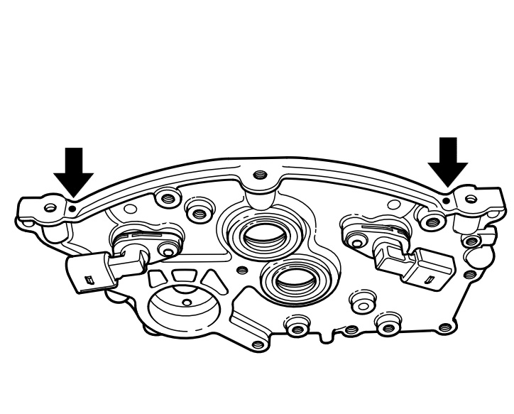

1. Перед выполнением монтажа крышки ГБЦ нанести герметик 000 043 207 54 согласно рисунку
2. Монтаж крышки ГБЦ (клапанная крышка)

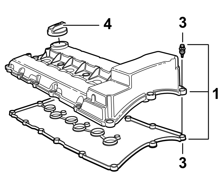

информация
Прокладки свечных колодцев имеют фиксатор против проворачивания. Этот фиксатор должен быть вставлен в специальную выемку в крышке ГБЦ.
2.1. Заменить прокладку крышки ГБЦ и уплотнители свечных колодцев.
2.2. Наживить от руки крепежные винты - 3 - .
информация

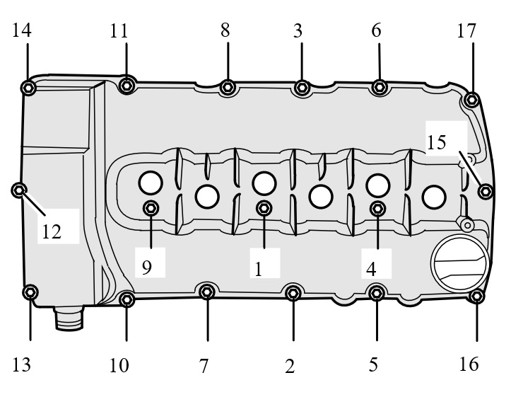

Последовательная затяжка крепежных болтов крышки ГБЦ осуществляется равномерно по часовой стрелке!
Уплотнительные кольца крепежных болтов M6 с распорными втулками проверить на наличие повреждений и при необходимости заменить!
2.3. Затянуть крепежные винты согласно рисунку. → Момент затяжки: 10 Nm
ID:	11701   Нажмите на изображение для увеличения
Название: Крышка ГБЦ V6 DFI.jpg
ID:	11702   Нажмите на изображение для увеличения
Название: Нанесение герметика на крышку кожуха ГРМ сверху.jpg
ID:	11703   Нажмите на изображение для увеличения
Название: Порядок затяжки крышки ГБЦ.jpg
ID:	11704   Нажмите на изображение для увеличения
