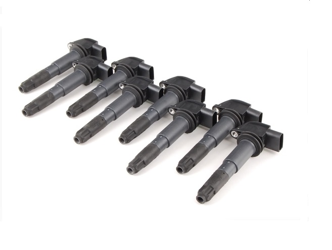

Подскажите, пожалуйста, какие именно (если можно, то номер детали) следует поставить катушки зажигания, взамен установленных? Машину купил относительно недавно и не готов ручаться, что прежний хозяин менял катушки.
94860210421 катушка зажигания

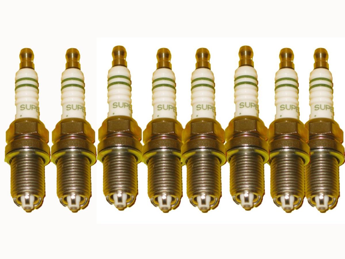

Также прошу совета касательно свечей, какой бред предпочтительнее?.
только оригинал, 99917021890 свеча зажигания
ID:	9946   Нажмите на изображение для увеличения
