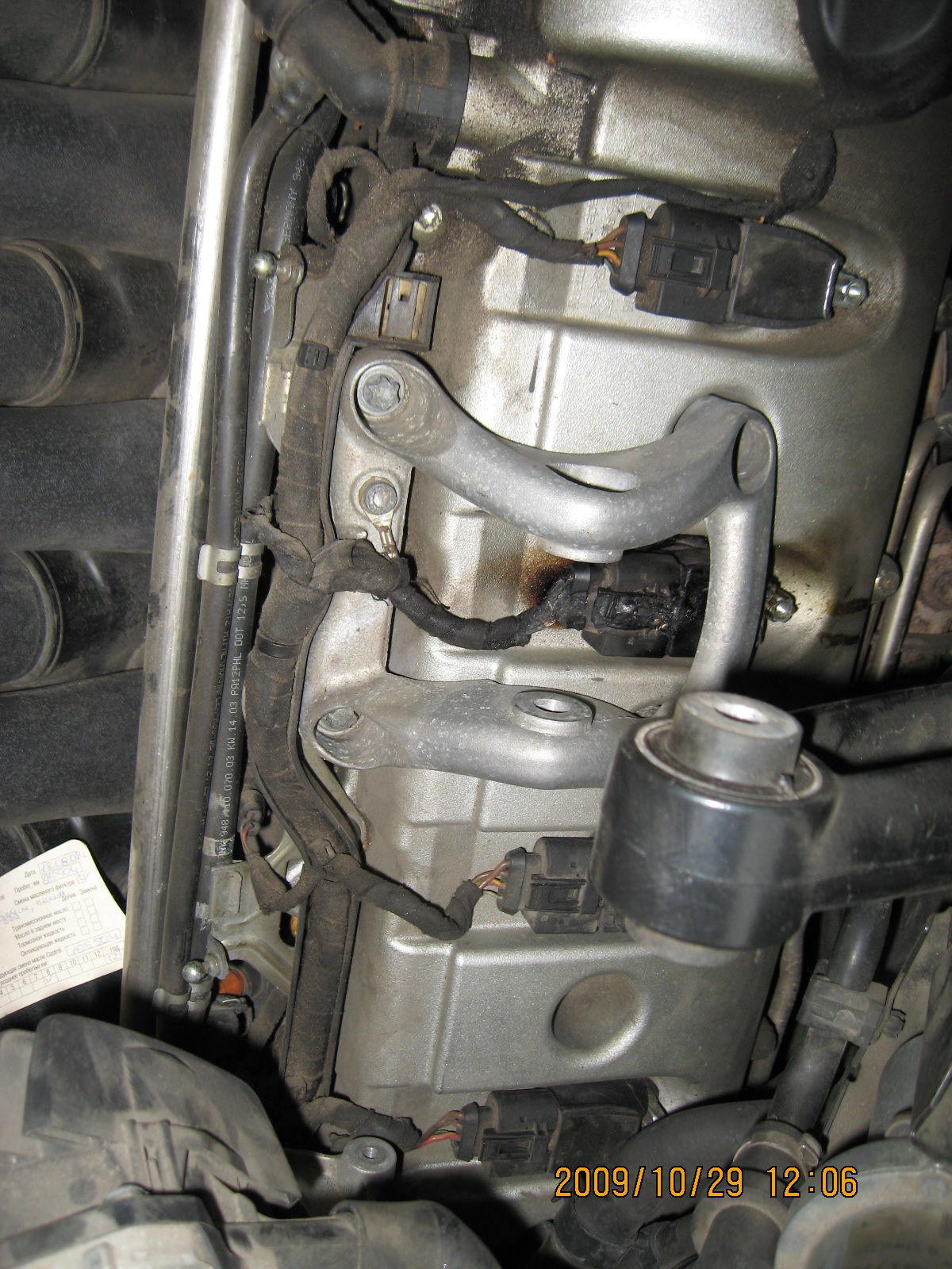

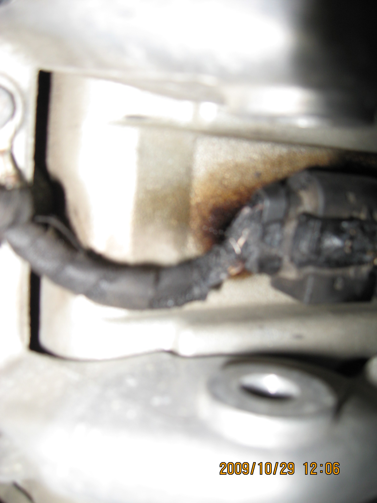

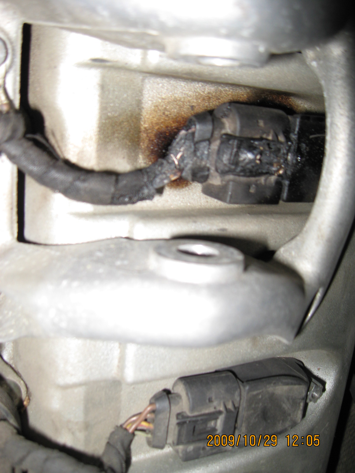

Горит контрольная лампа ОГ, в блоке управления двигателя обнаружены пропуски воспламенения в одном или нескольких цилиндрах, зарегистрированные как ошибки.
Блок упраления двигателя может обнаруживать пропуски воспламенения, даже если они не приводят к претензиям по динамике автомобиля.
Неполное сгорание рабочей смеси или пропуски воспламенения приводят к неравномерному вращению коленчатого вала и снижению мощности двигателя.
Другими словами, при наружнем осмотре и выявлении дефекта в виде трещин, коррозии, отложении (после попадании воды) необходимо немедленно заменить комплект катушек зажигания, во избежании возгарания в моторном отсеке...
