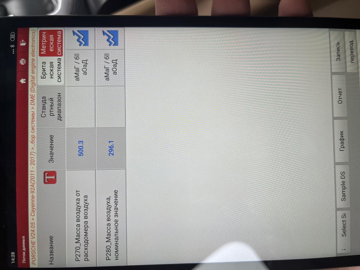

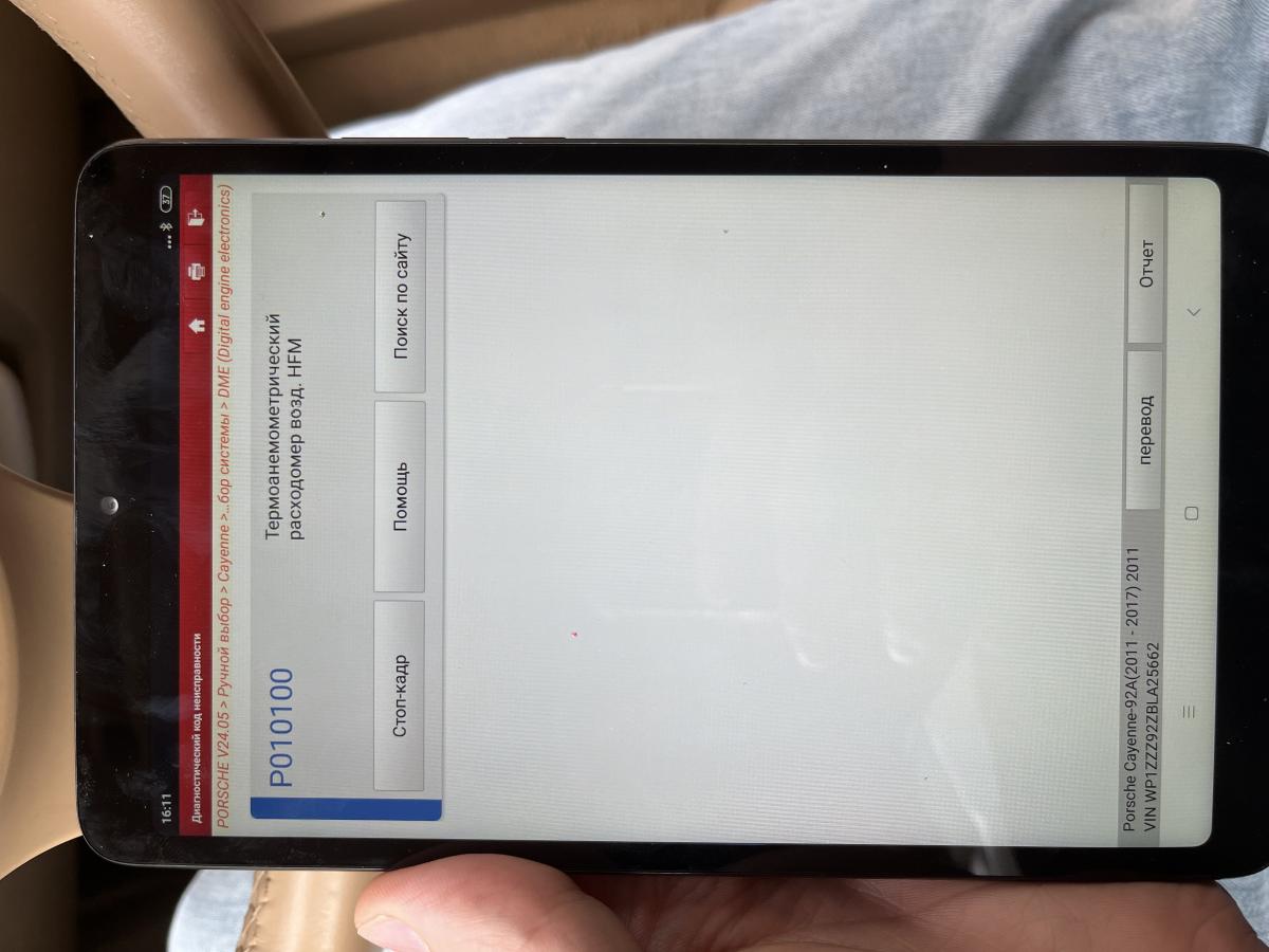

Всем доброго вечера!
Cayenne diesel с casa стал раз в 100-200км зажигать чек. Диагностика выдала ошибку по ДМРВ - P010100. Больше никаких нет. Пробовал чистить датчик средством для чистки - результата не дало, все равно выскочила спустя 100-200км. Ни на этом форуме, ни на туареговском похожих случаев не нашел, единственное - посоветовали не менять сразу дмрв (а его сразу и не поменяешь, под заказа только на 45-60 дней), а попробовать почистить (уже сделано, результата нет) и проверить проводку. Проводка на вид целая, окислов нет. Вопрос - кто-нибудь сталкивался с таким?

Итого - проблема оказалась не в ДМРВ, а в плохом хакреплении патрубка правого интеркулера. Воздух через него подсасывало. После уплотнения и смены резинки проблема ушла.
Новый ДМРВ прописывать не надо.
