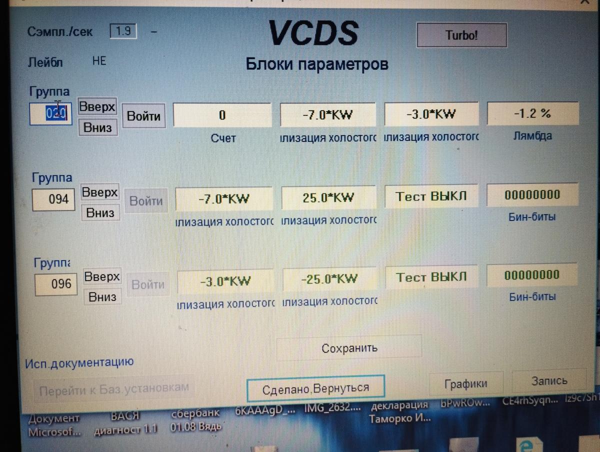

Всех приветствую каен 3.6 957
Пивиса ни у кого по близости нет, лаунчем давление они проверять не умеют

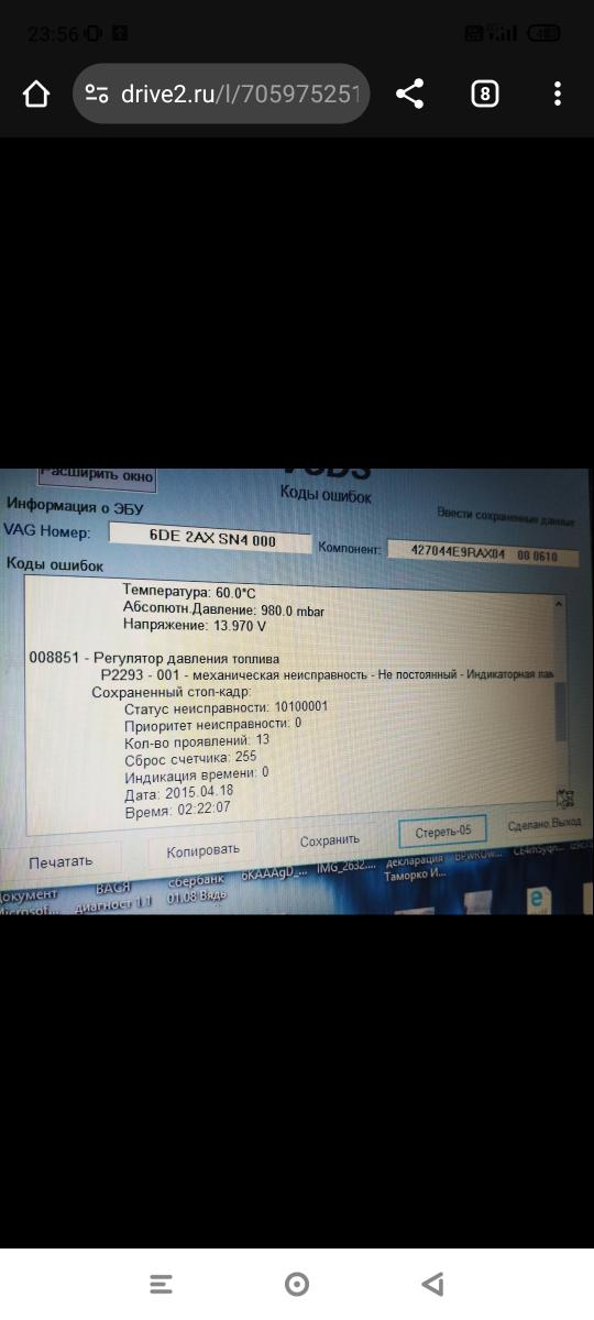

Вася диагност выдал ошибку по регулятору
До 2 х тысяч набирает бодро, но после резко отсекает
Если плавно разогнаться, то после 60 примерно уже не отсекает газ, а набирает обороты но с затупками еле чувствуются
По фазам ошибка вылезла, когда с насосов снял разъемы чтобы ушло давление( т.е заглох сам)
Поменяно, два топливных насоса
Тнвд ( но на конце номера регулятора была другая буква)
Датчик на рампе
Проводку всю глянул от тнвд
Неужели цепь так влияет?
Просто не хочется заменив цепь, остаться с такой же проблемой)

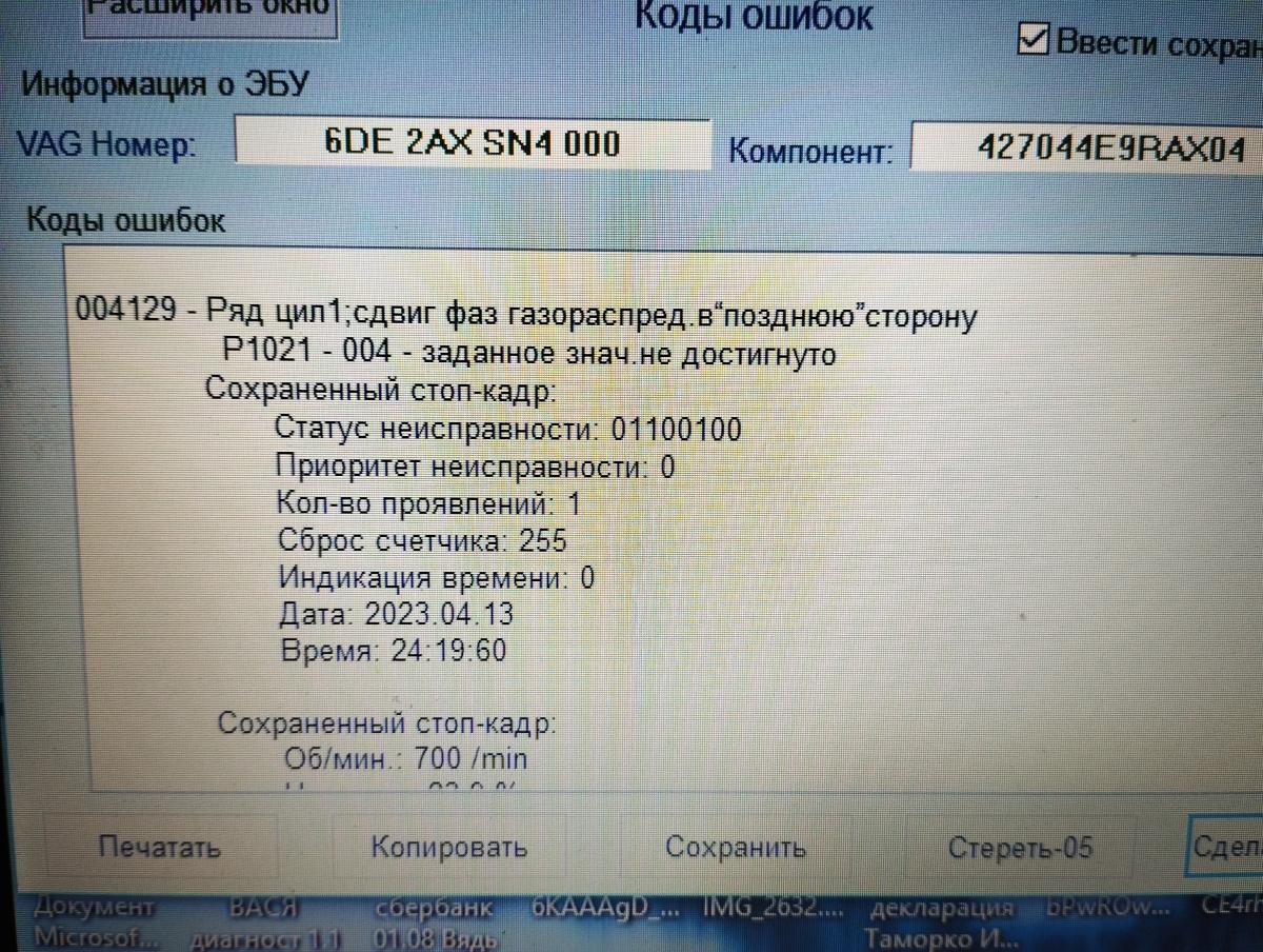

Сообщение от Viktor Allroad Посмотреть сообщение
P1021
Диагностическая информация DME V6 DFI
Количество топлива под высоким давлением
УКАЗАНИЕ
Система диагностики распознает отклонение номинальных/фактических значений в системе регулирования количества топлива под высоким давлением.
Условия диагностики
Напряжение АКБ > 9 В
Запуск двигателя распознан > 5 сек.
Температура двигателя 10 °C ... + 100 °C
Езда в различных диапазонах нагрузок/частот вращения коленвала
Возможные причины неисправности
Клапан регулировки количества подачи неисправен ﴾в ТНВД﴿

Приветствую, вчера купил лаунч,да ошибка по высокому давлению, именно по решулятору который в тнвд. Заказал насос с такими же цифрами и буквами . До этого ставил насос с таким же номером но в конце были другие буквы
Заменил клапан с таким же номером как и стоял , ошибка осталась
После заменил уже насос с новым клапаном, тоже самое, стало может чуть лучше
Всеравно выдает ошибку по высокому давлению
Лаунч показывает якобы должно быть 35 бар, а по факту 72 бар
28.06.2025, 22:53   #5
Viktor Allroad
Вся причина была в развалившихся башмаках цепи грм, из 5шт целых 2 штаб осталось...
