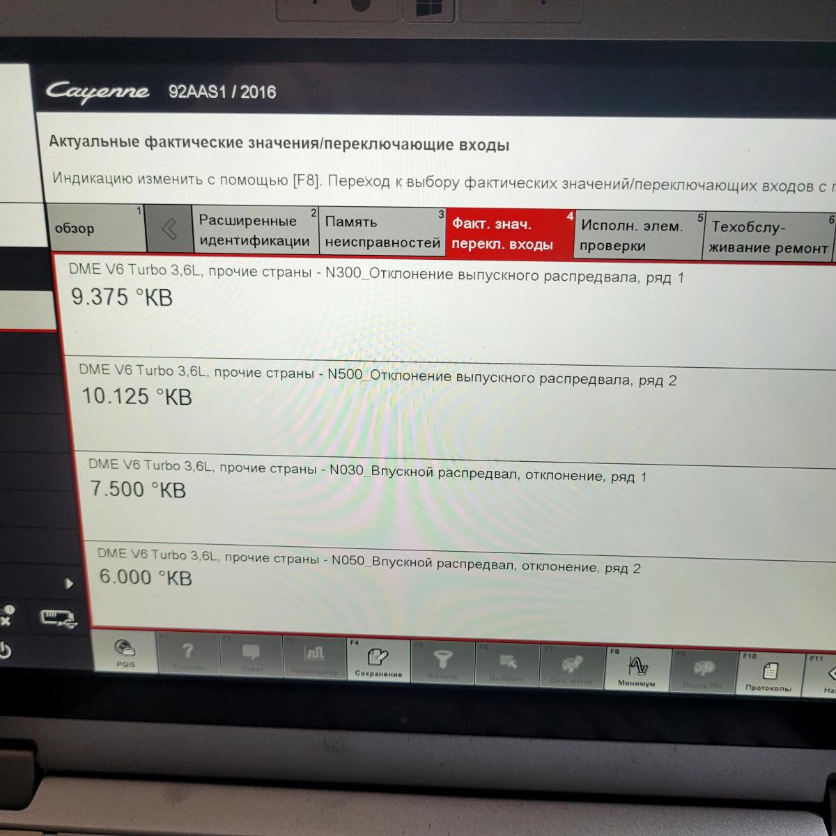

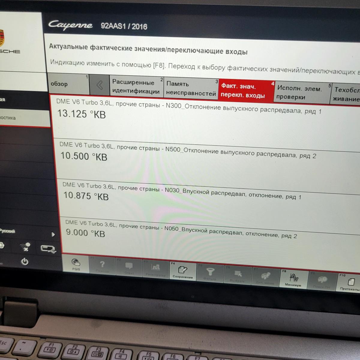

Владимир, здравствуйте, проблема после гильзовки - "плавают фазы ГРМ". Постоянно разное отклонение, с десяток раз выполнял регулировку - все без толку. Также, на малой скорости иногда падают обороты, вроде примера на видео. Двигатель CXZA, VIN WP1ZZZ92ZGLA73191. Что интересно - чек при таких отклонениях не зажигается, ошибок тоже нет.

Подскажите, решили ли эту проблему? Если да, то как?
