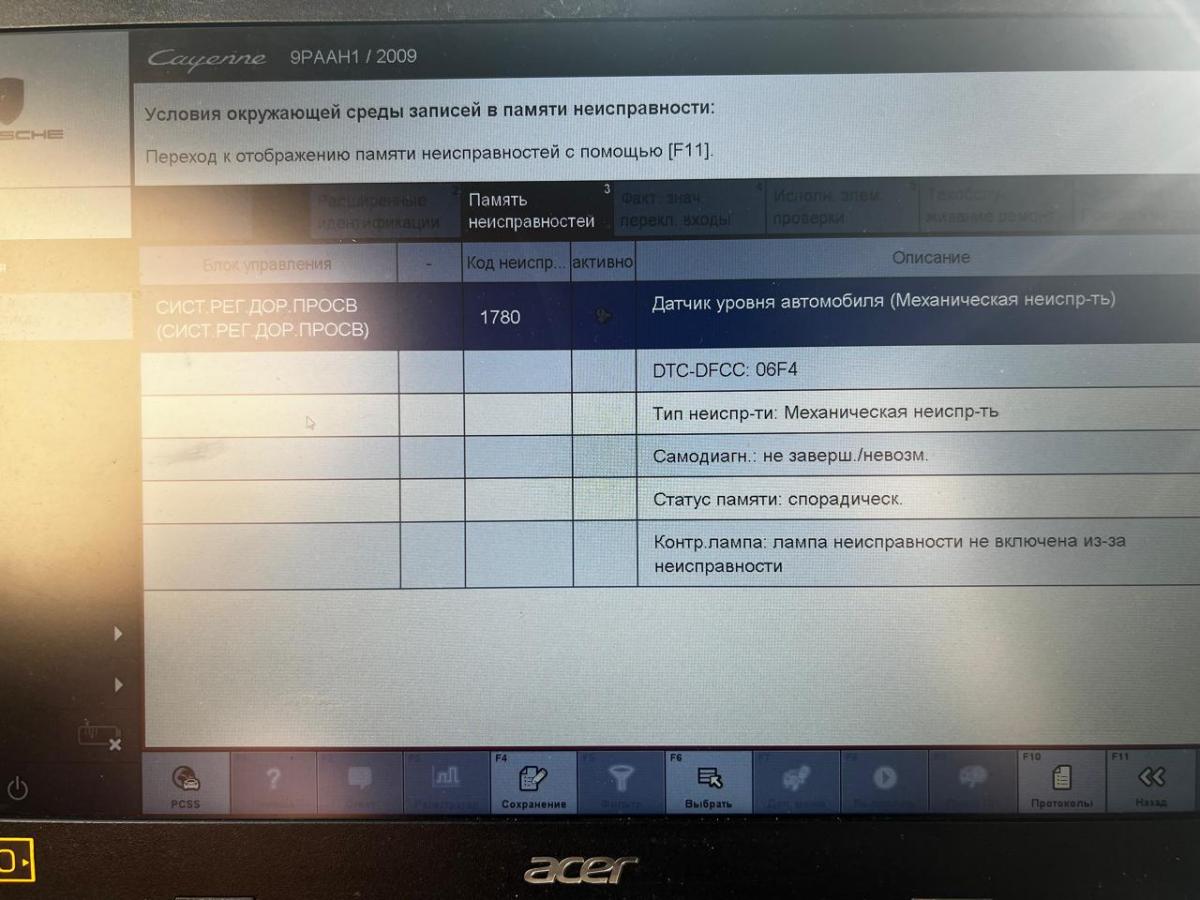

Добрый день.
WP1ZZZ9PZ9LA63142
Cayenne GTS 2009 года, не могу откалибровать датчики уровня кузова. Пневма во всех положениях поднимает и опускает, но машина наклонена на один бок. При движении изредка выдает ошибку chassis system faulty. В piwis в памяти неисправностей сообщение: 1780 датчик уровня атомобиля (механическая неисправность. Какой именно датчик не указано. В меню фактических значений на всех четырех датчиках есть сигнал во всех положениях пневмы. При калибровке выдает 11070: Превышение лимита времени связи с блоком управления.
Помогите, пожалуйста, решить проблему. Может что-то описал или делаю не правильно, все делаю сам. Мастеров нет.

Заменил передний правый датчик. Ошибка 1780 датчик уровня автомобиля механическая неисправность ушла.
При калибровке все так же выдает 11070: Превышение лимита времени связи с блоком управления. Приобрел новый блок (идентичный родному). Просто поставил вместо своего, думал заменил откалибровал и все! А нет - появилась ошибка psm и пневма вообще перестала работать, блок регулировки пневмы тоже погас. В piwis-е пишет не правильная калибровка блока, отсутствие индикации. Как правильно его подключить/адаптировать/откалибровать?
Вернул на место родной. Ошибка PSM исчезла, машина все так же кривая попытки откалибровать ни к чему не приводят.
