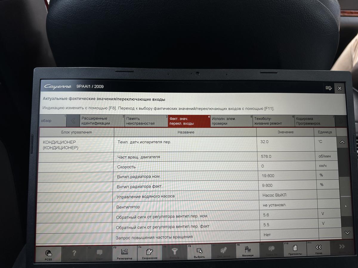

6. Дуть хододным не стало. Показания с пивис показывают давление компрессора во время езды 6000-7000 мбар. Ошибок нет.

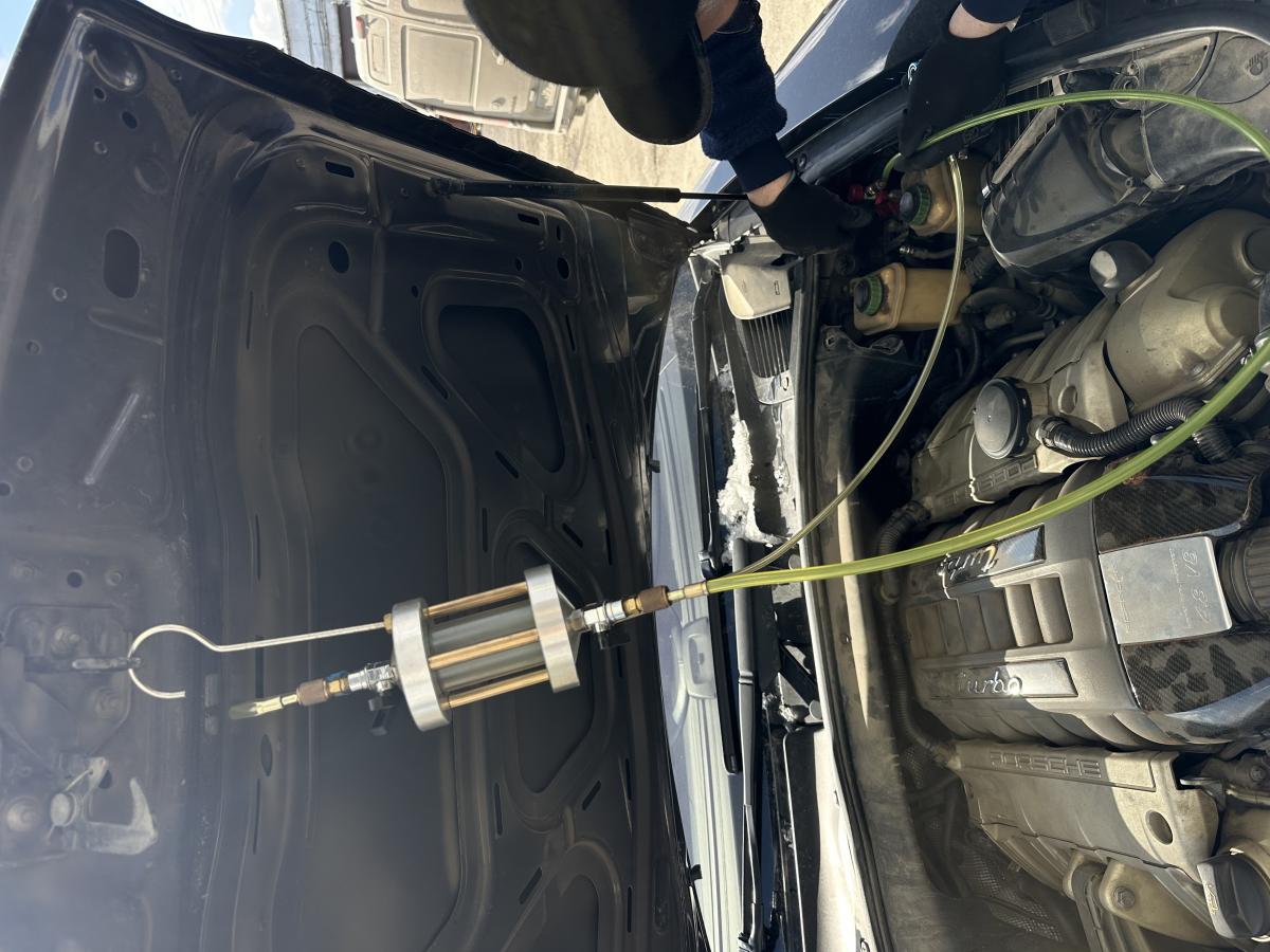

• Проверили давление на холостом 4бар.
• Проверили эндоскопом шкиф вращается - не закис
• Проверил каким то прибором уловителем частиц молекул фреона на предмет большой утечке в том числе в салоне — все ок не обнаружено.
• Повесил какую то штуку на капот, чтобы проверить циркуляцию — все хорошо работает, вот только когда с этой колбы фреон слили обратно в контур, часть фреона не ушла из этой колбы… вроде как говорит о том, что компрессор не дает давление….
Пока вот на этом остановился. Не знаю в какую сторону искать проблему. Но факт того, что фреон под 0 утек куда то за зиму это 100%

Тест кстати пивисом делали. Завершилось без ошибок все.

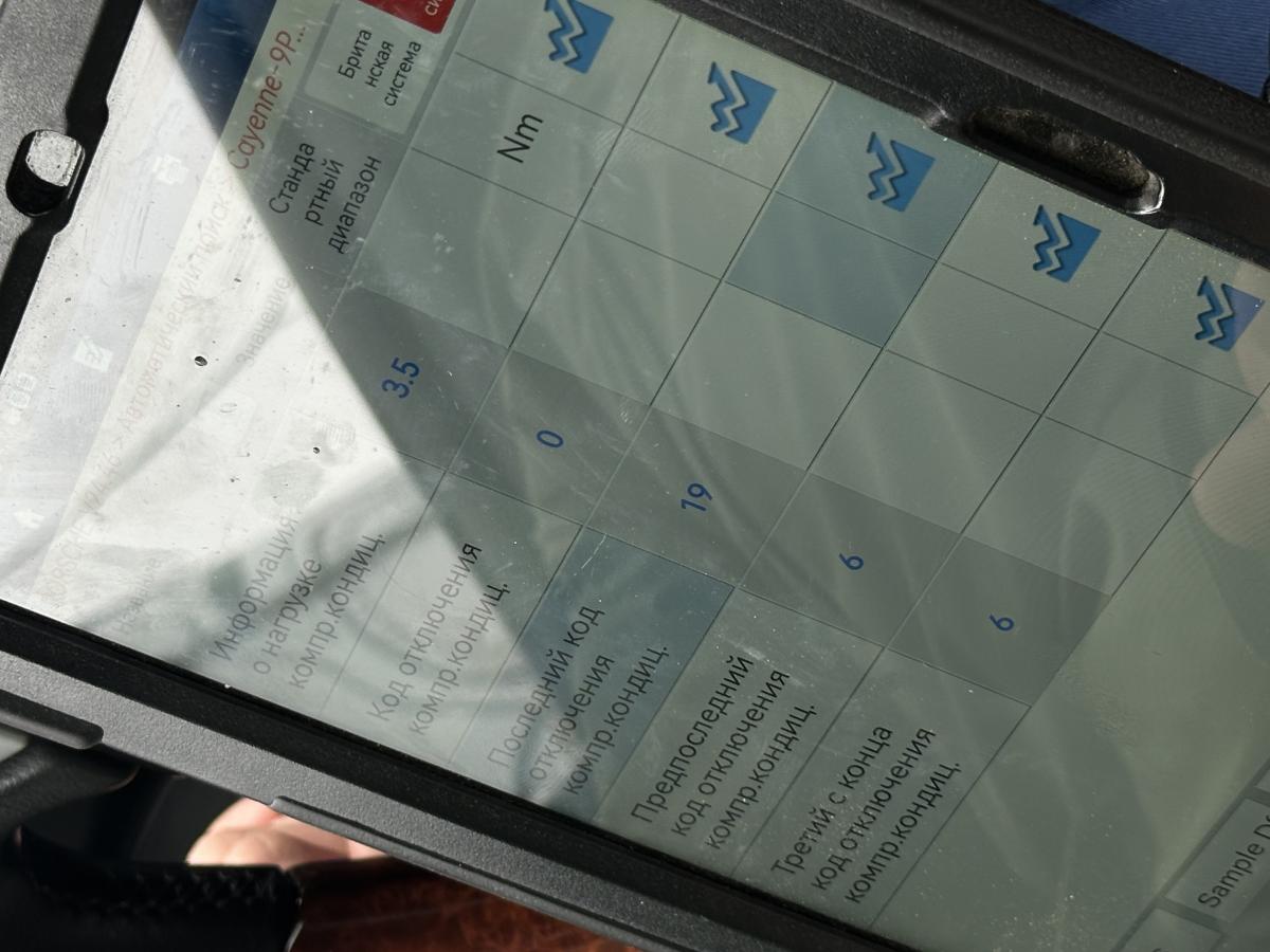

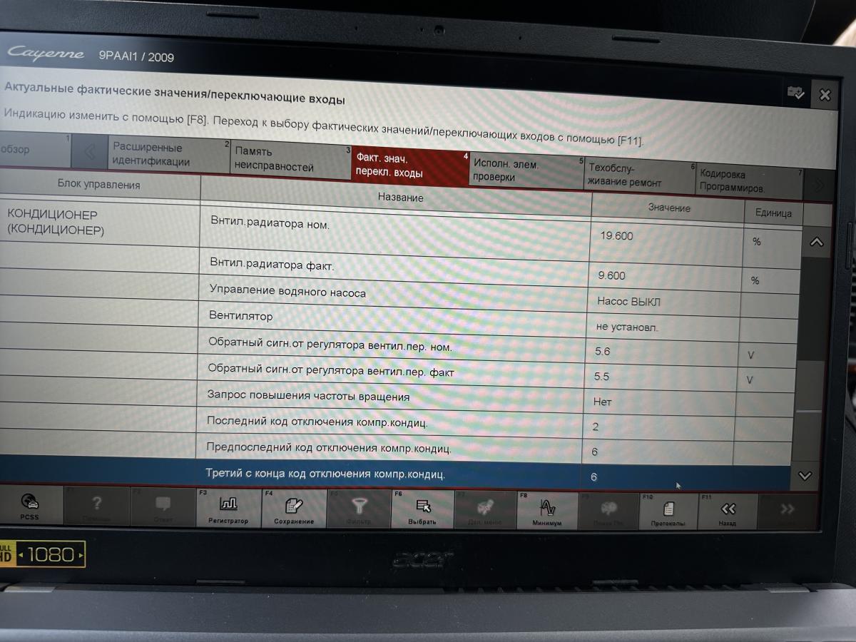

Определите актуальный код отключения компрессора кондиционера https://forum.cayservice.ru/showthre...BE%D1%80%D0%B0

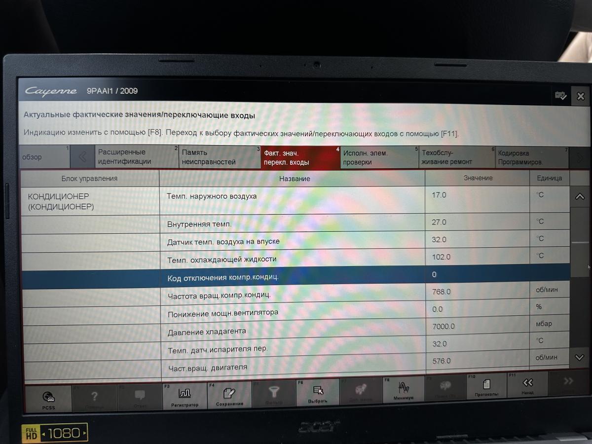

Код отключения 0
Последний код 19
0 нету в диапазоне по ссылке, что вы дали

доброго времени суток, чтобы не плодить тем, напишу здесь-проблема такая, давление фреона в норме, компрессор рабочий, иногда(очень редко) начинает дуть холодом, где и что посмотреть в пивисе, кайен 957 турбо

Проверить код отключения компрессора кондиционера для начало
