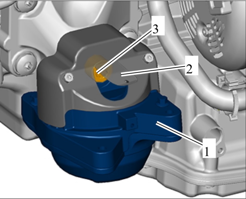

Сообщение от maxim97st Посмотреть сообщение
1. Подскажите пожалуйста есть ли регламент по правильной установке (регулировке) подушек двигателя
Расположить опоры двигателя в монтажном положении и затянуть винты. Предварительная затяжка 90 Nm Окончательная затяжка + 90 °
Название: Опора двигателя (на примере без турбонагнетателя).jpg

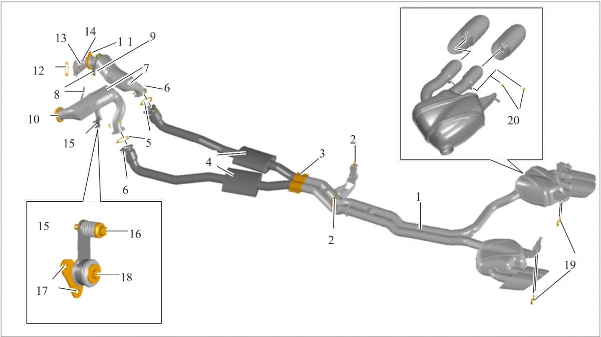

выхлопной системы (особенно интересуют подпружиненные болты крепления траверсы катализатора)
Выхлопная система Macan S
1 Выхлопная система с двумя дополнительными глушителями
2 Гайки M8Момент затяжки 20 Nm
3 Зажимные втулки D65 / заменить Момент затяжки 33 Nm +/- 5 Nm
4 Выхлопная труба с предварительными глушителями
5 Уплотнение/заменить
6 Гайки / заменить Момент затяжки 23 Nm
7 Катализатор
8 Опора
9 Винт M8 x 20 Момент затяжки 23 Nm
10 V-образный хомут 107 катализатора слева цилиндров 4–6Момент затяжки 13 Nm
11 V-образный хомут 96 катализатора справа цилиндров 1–3 Момент затяжки 13 Nm
12 Уплотнения V-образного хомута / заменить
13 Гайки / заменить Момент затяжки 23 Nm
14 Соединительная труба
15 Серьга рессоры FLP
16 Винт M8 x 50Момент затяжки 23 Nm
17 Консоль Момент затяжки 23 Nm
18 Винт M8 x 30 Момент затяжки 23 Nm
19 Крепежный винт дополнительного глушителя к кузову сзади Момент затяжки 20 Nm
20 Накладка выхлопной трубы к выхлопной трубе M6 x 12Момент затяжки 8 Nm
без рисунка Гайка соединительной растяжки дополнительного глушителя Момент затяжки 23 Nm
Название: Выхлопная система.jpg

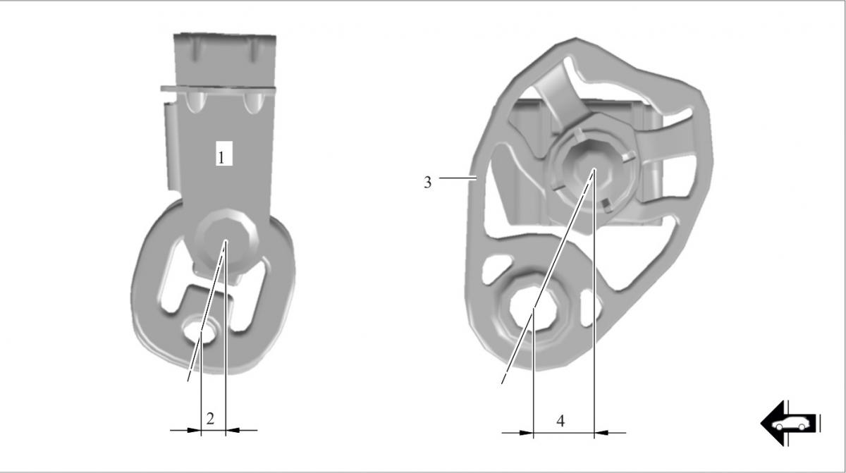

Подвеска выхлопной системы
1 Подвеска глушителя посередине
2 8 мм / предварительная затяжка относится к держателю перед глушителем и за ним посередине
3 Подвеска глушителя сзади
4 13 мм / предварительная затяжка относится к держателю перед глушителем сзади слева и за ним справа
Название: Подвеска выхлопной системы.jpg

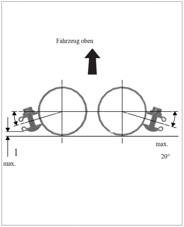

Монтаж выхлопной системы
Выравнивание зажимной втулки
13 мм / контур хомута не должен быть ниже нижнего края зажимной втулки.
Название: Выравнивание зажимной втулки.jpg

Монтаж опоры двигателя
1 Расположить опору двигателя в монтажном положении и затянуть винт. Предварительная затяжка 90 Nm Окончательная затяжка + 90 °
2 Приподнять подрамник передней оси и расположить в монтажном положении.
3 Закрепить опору двигателя на подрамнике передней оси.
Установить винты -1, 2, 3- вручную и равномерно наживить их.
Затянуть винты в последовательности -1, 2, 3-. Момент затяжки 30 Nm
Крепежные винты опоры двигателя
1 Винт M8 x 75
2 Винт M8 x 125
3 Винт M8 x 95
Название: Крепежные винты опоры двигателя.jpg
