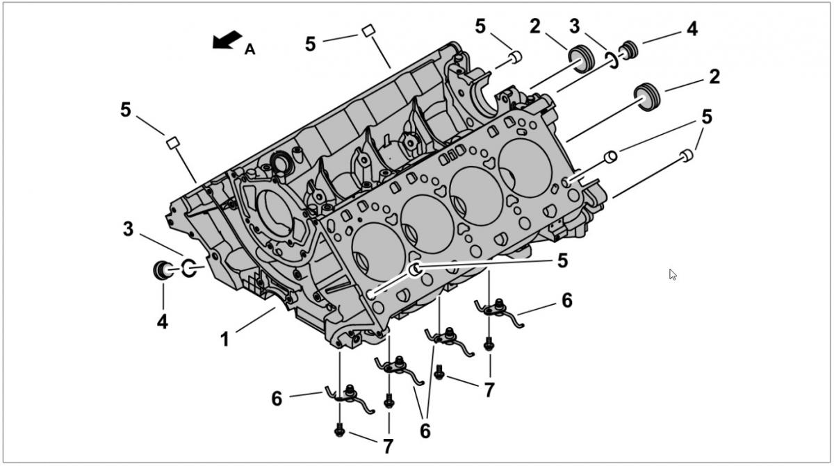

Сообщение от AndreyRus Посмотреть сообщение
форсунки охлаждения поршней
Верхняя часть блока цилиндров
1 Верхняя часть блока цилиндров
2 Заглушка
3 Уплотнительное кольцо
4 Резьбовая пробка верхней части блока цилиндров момент затяжки 75 Nm
5 Установочная втулка
6 Форсунка впрыска масла
7 Винт M6 x 16 момент затяжки 10 Nm
A Направление движения
Название: Верхняя часть блока цилиндров.jpg

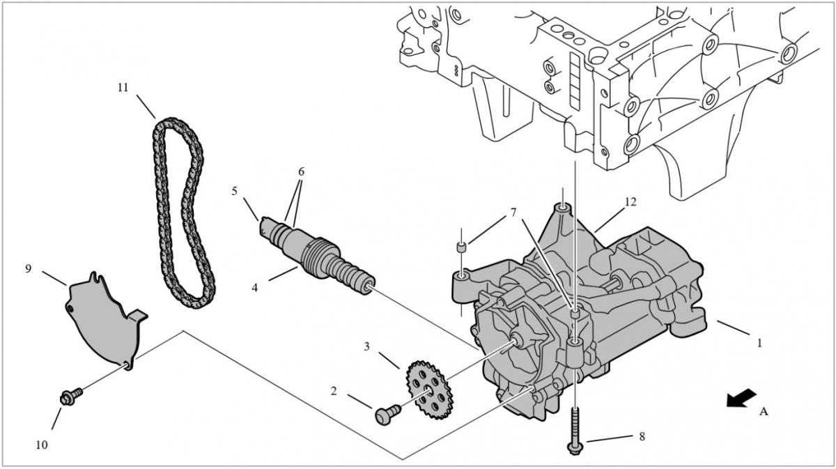

2.масляный насос и трубки насоса
Масляный насос Turbo M48/51 со ступенью отвода масла
1 Масляный насос со ступенью отвода масла
2 Винт M8 x 22 ; заменить ; первый проход предварительная затяжка 20 Nm ; конечная затяжка (угол затяжки) угол затяжки 90 °
3 Звездочка масляного насоса
4 Накидной винт M36 x 1,5 x 12 момент затяжки 40 Nm
5 Электромагнитный клапан
6 Уплотнительное кольцо круглого сечения (перед установкой смазать)
7 Установочная втулка
8 Винт M6 x 45 момент затяжки 13 Nm
9 Накладка цепной звездочки
10 Винт M6 x 16 момент затяжки 10 Nm
11 Цепь привода
12 Патрубок соединительного штуцера впускного канала
AНаправление движения
Название: Масляный насос Turbo M48.51 со ступенью отвода масла.jpg

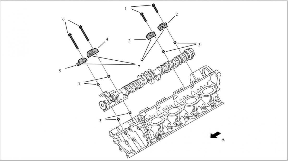

07.12.2024, 11:32   #6
4.крышки подшипников распредвалов
Опора распредвалов ряда цилиндров 1 - 4
1 Винт M6 x 35 Момент затяжки 13 Nm
2 Крышка подшипника
3 Установочная втулка
4 Крышка подшипника (впуск)
5 Крышка подшипника (выпуск)
6 Винт M6 x 70 Момент затяжки 13 Nm
7 Опорные поверхности (смазать моторным маслом)

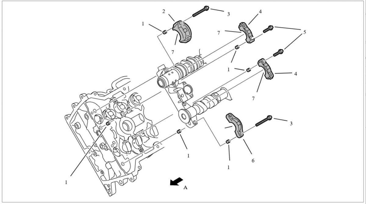

07.12.2024, 11:33   #7
Опоры распредвалов ряда цил. с 5 по 8
1 Посадочные втулки
2 Крышка подшипника (впуск)
3 Винт M6 x 70 Момент затяжки 13 Nm
4 Крышка подшипника
5 Винт M6 x 35 Момент затяжки 13 Nm
6 Крышка подшипника (выпуск)
