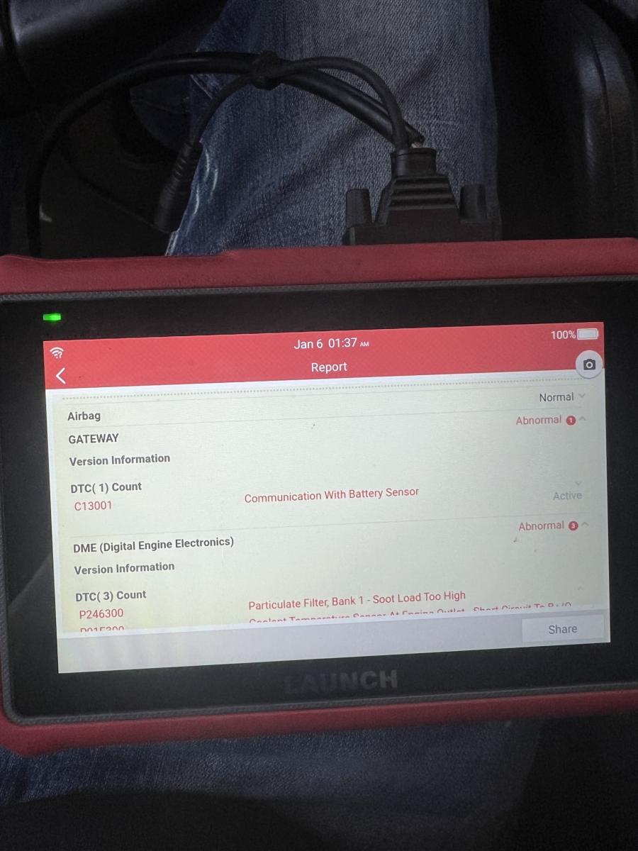

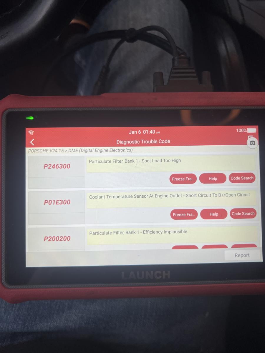

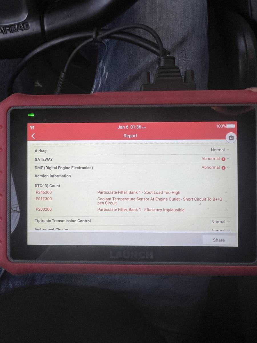

здравствуйте Владимир проблема с каенном он находится в лимп моде, была проблема с вакумной помпой для тормоза, починили . Есть ошибка поповоду саженого фильтра, хотели сделать регенерацию но она не запускаться, после починки помпы появилась еще ошибка
P01E300 Coolant Temperature Sensor At Engine Outlet - Short Circuit To B+/Open Circuit
Может ли изза этой ошибки не запускаться регенерация и как эту ошибку устранить?

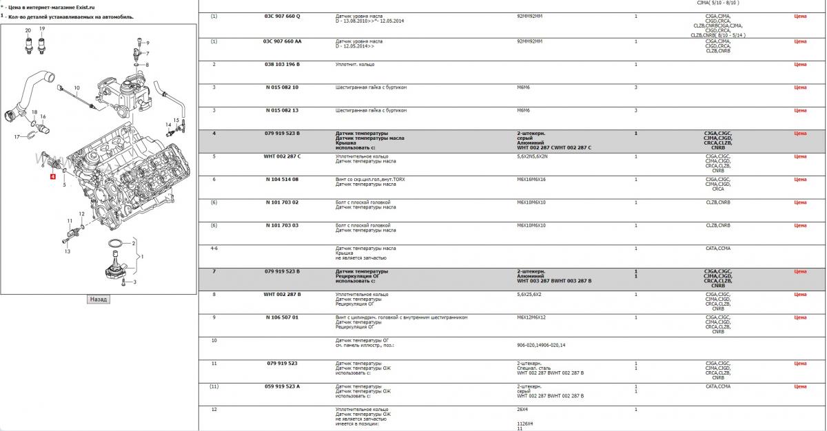

ChepikEA
Здравствуйте.
Возможно это ваш случай(из форума по ауди, ошибка была P01E3): Съездил на диагностику к официалам, приговорили датчик температуры ОЖ в блоке цилиндров VAG 079 919 523 H.
Добавлено через 1 минуту
Но! Ку7 2019 года.
15.11.2024, 23:25   #5
ChepikEA
Вот на схеме.
