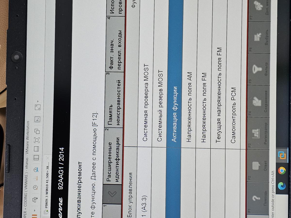

01.11.2024, 12:22   #4

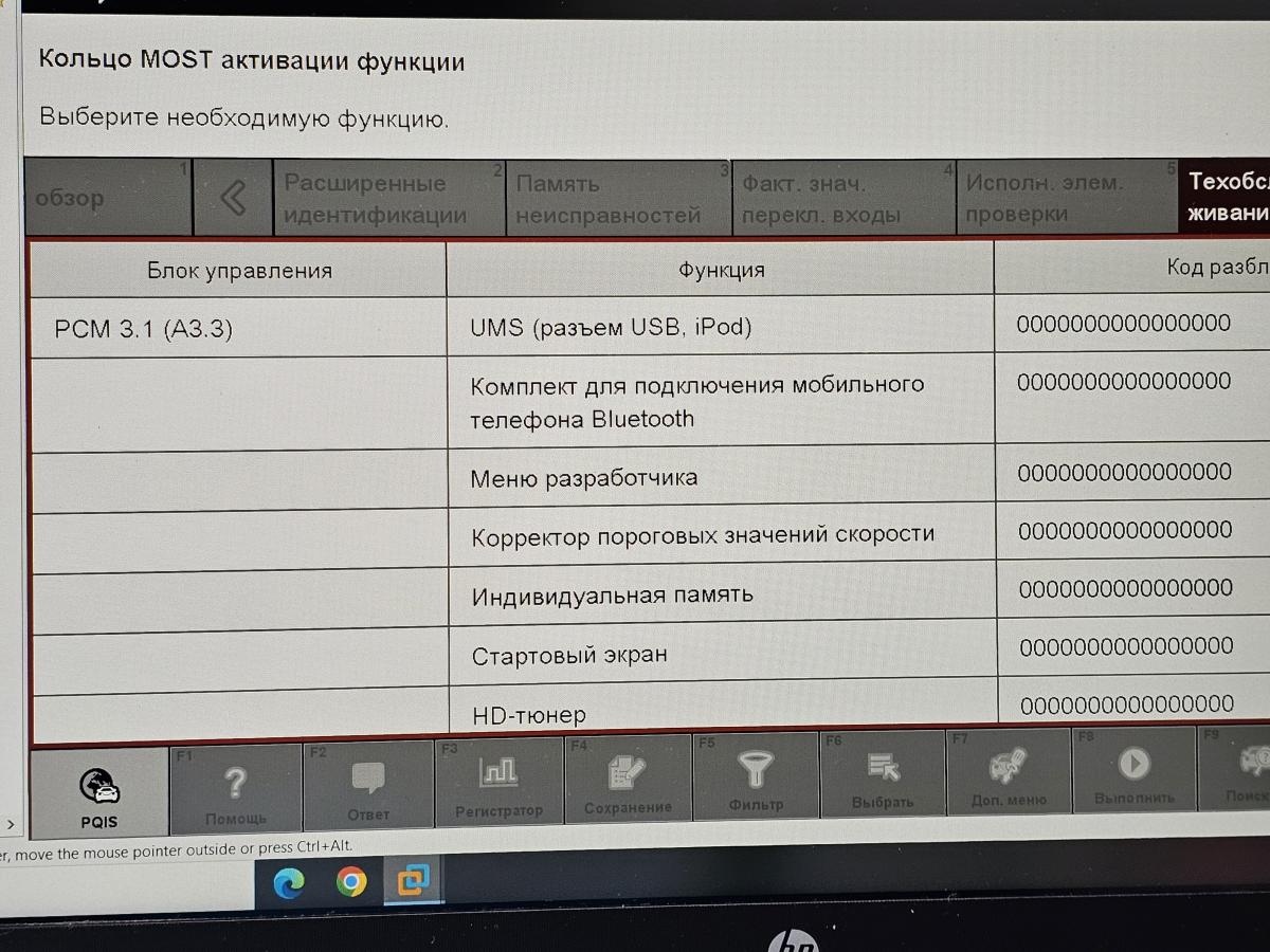

Yevgen

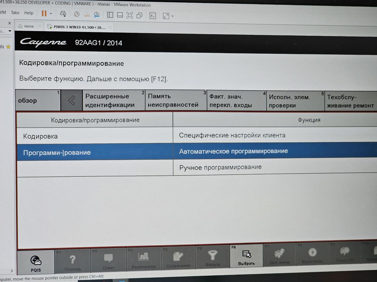

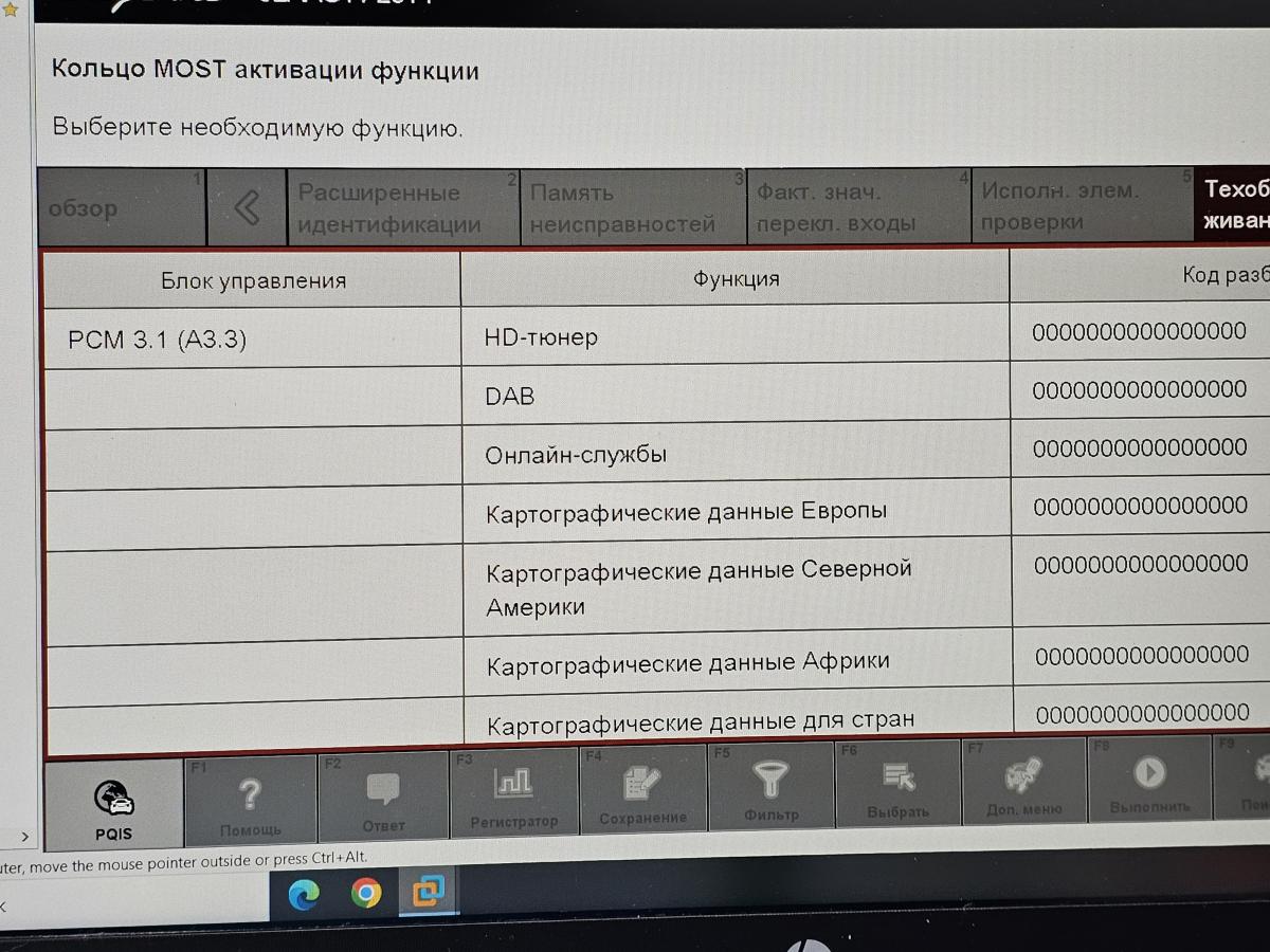

Вот какие пункты доступны.
Подскажите пожалуйста, как активировать функцию "Bose"?
Спасибо!

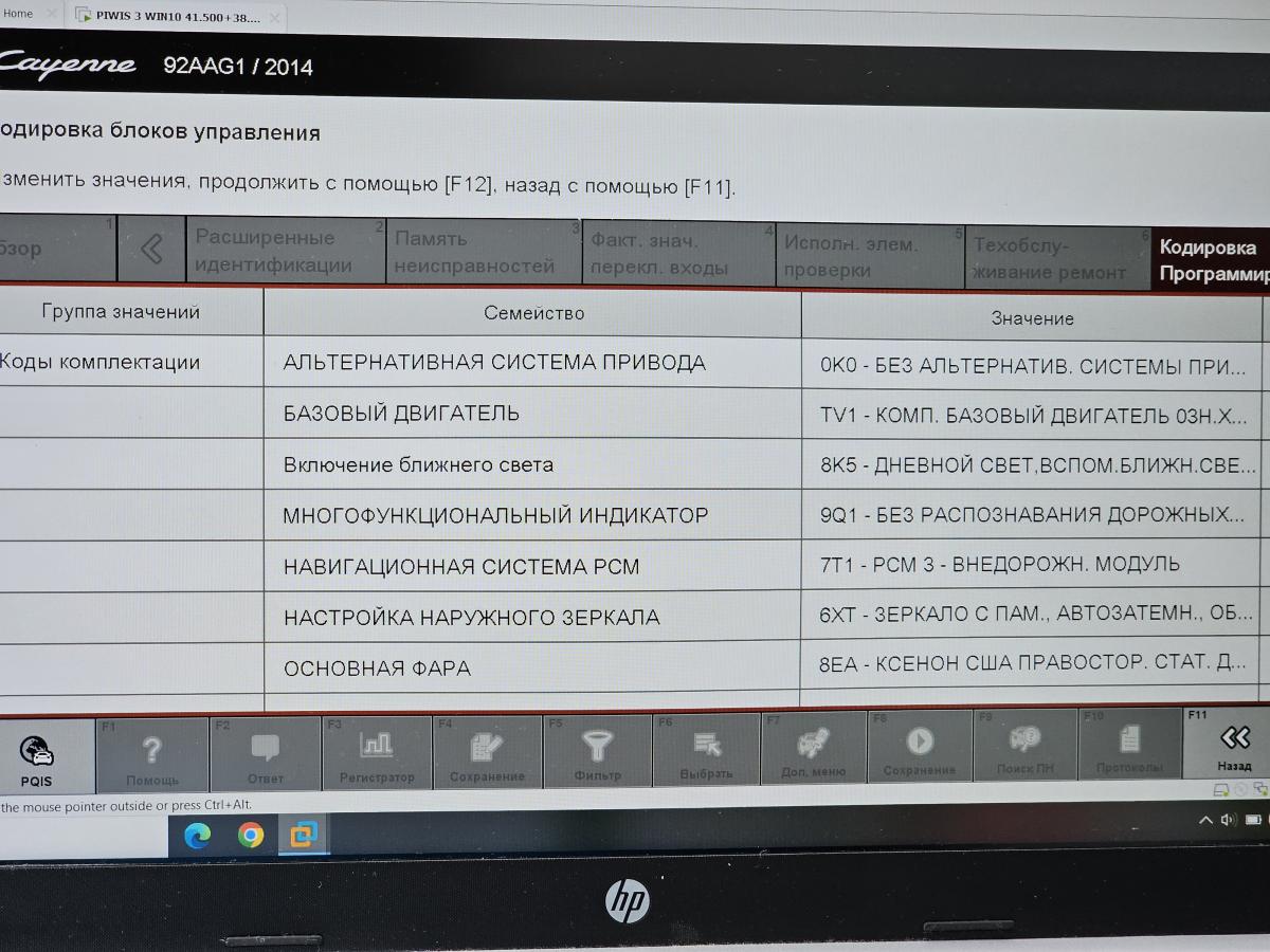

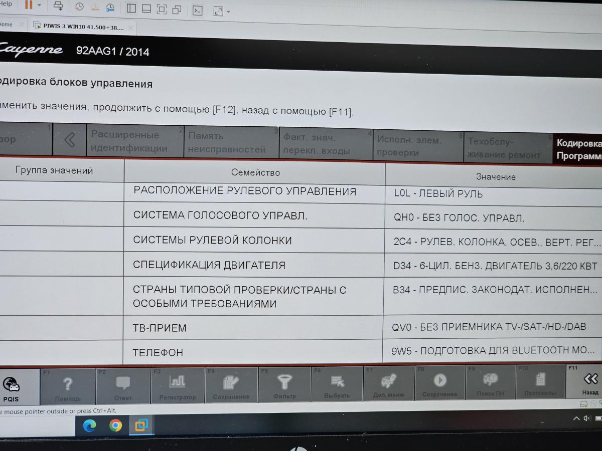

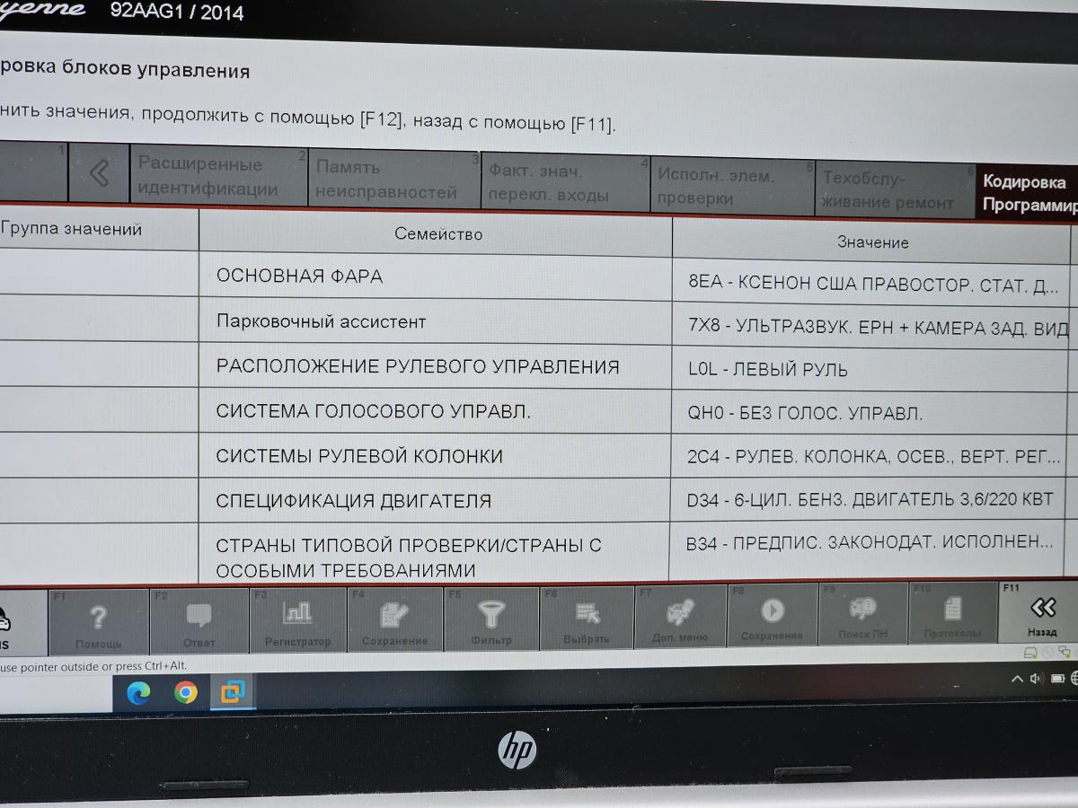

01.11.2024, 12:27   #5
Yevgen

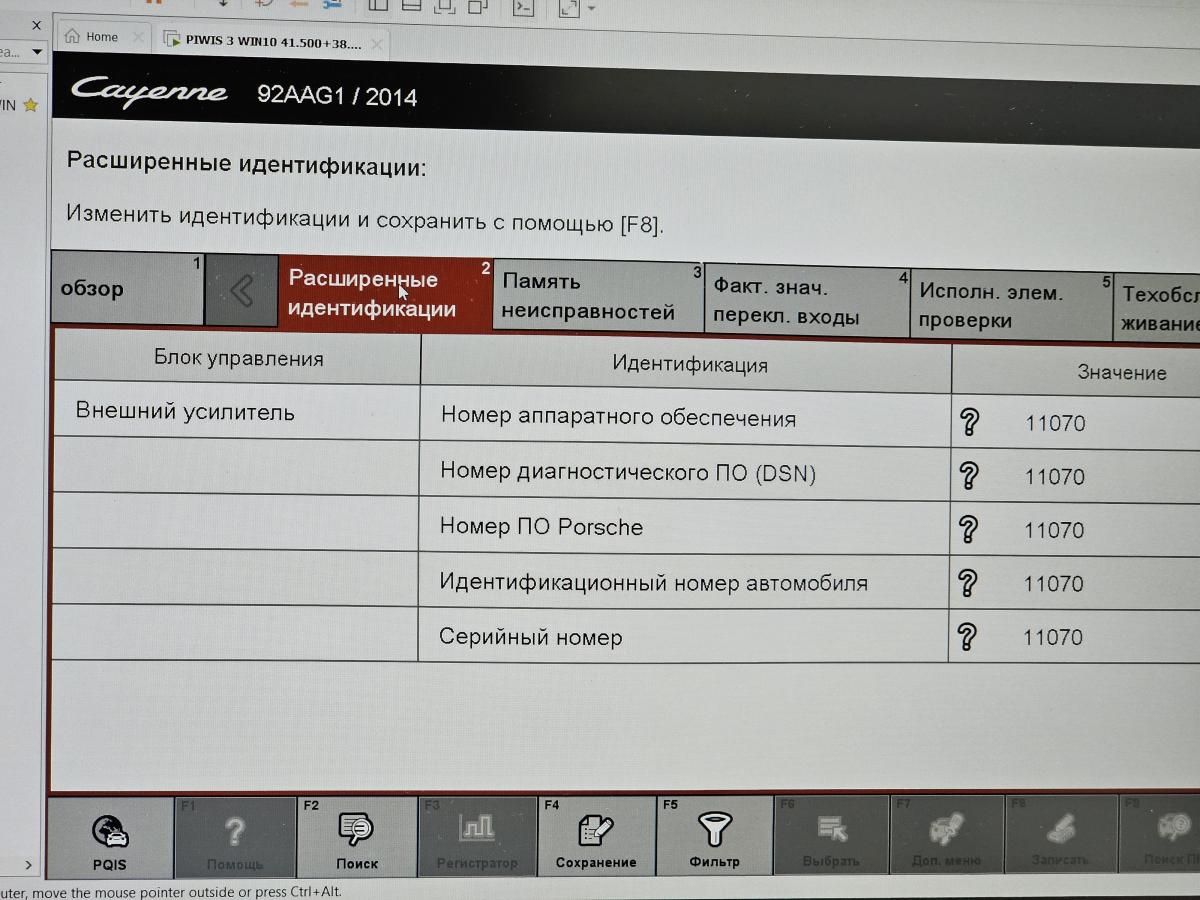

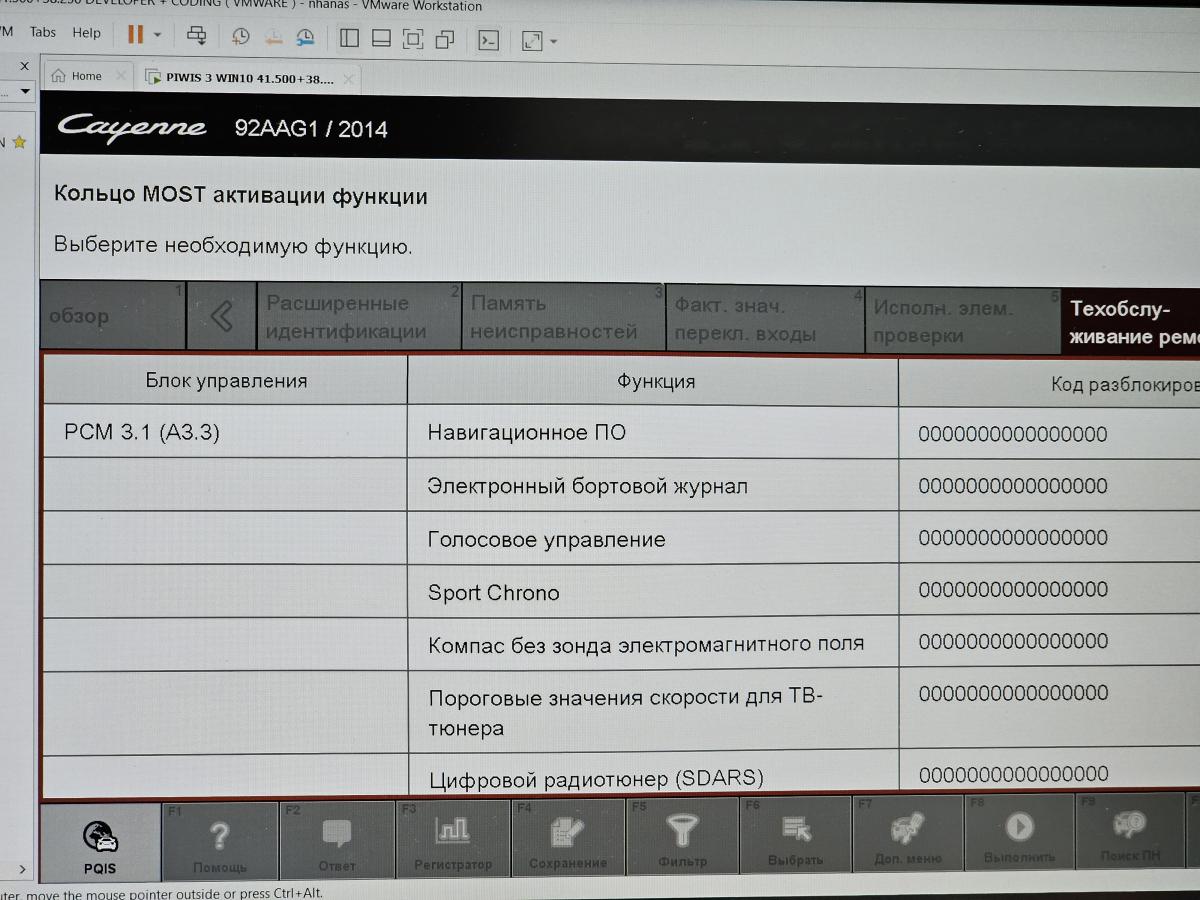

Вот все значения, которые доступны.
Добавил опцию "9VL (Bose)", но звука нет.

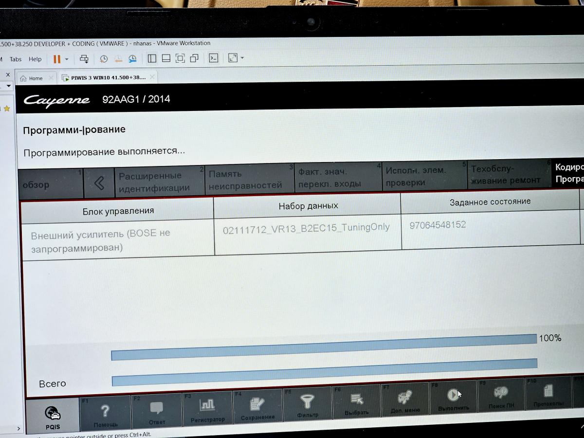

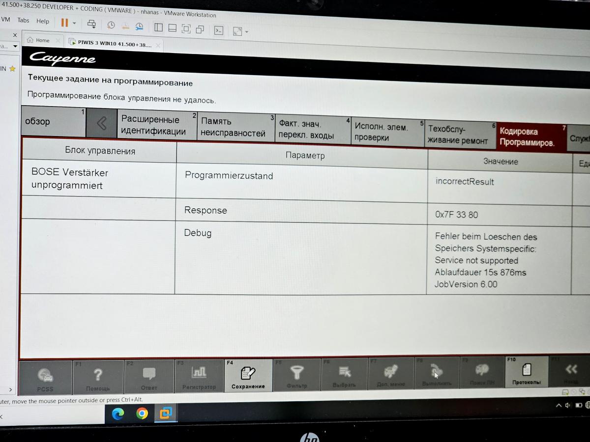

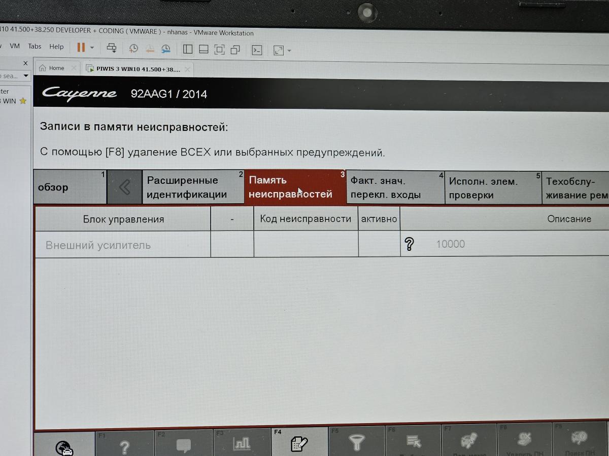

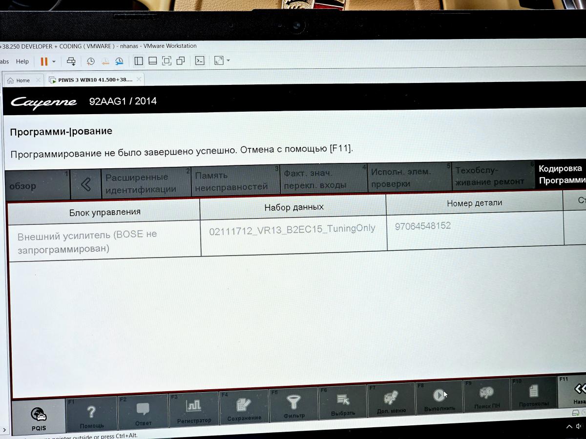

01.11.2024, 13:08   #6
Yevgen

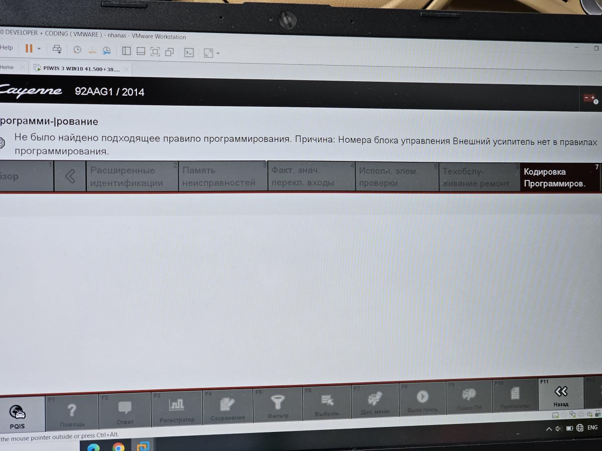

Вот чем законилась попытка программирования усилителя Bose (деталь 7PP.035.223.P)

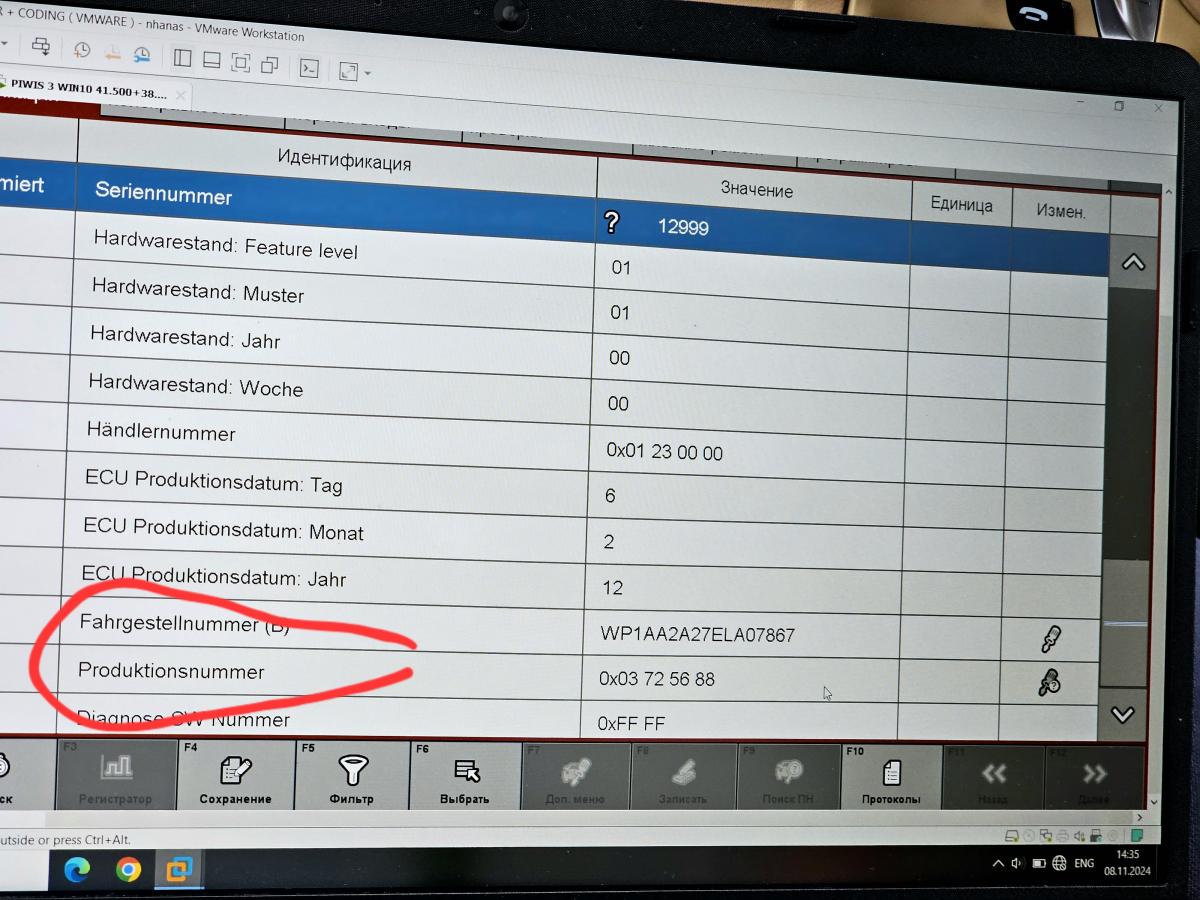

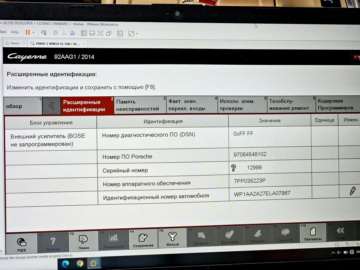

08.11.2024, 17:36   #7
Yevgen

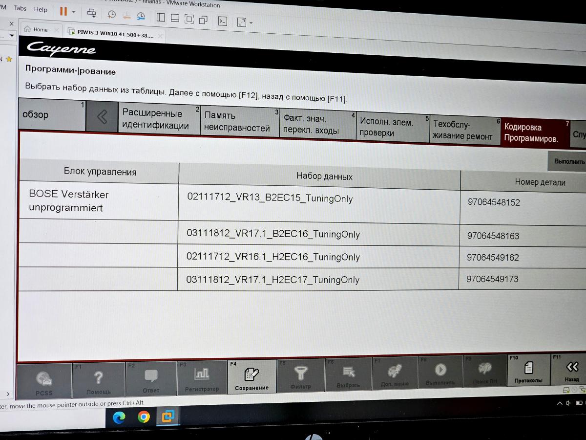

Добрый вечер!
Переподключил оптику и PIWIS увидил мой усилитель, однако кодировать его до конца не выходит.
Кто сталкивался с такой проблемой и как её вышло решить?
Из корневого каталога программы вытянул все файлы со словом "Bose", но ни один не кодирует усилитель.
Спасибо!

13.11.2024, 10:22   #8
alexterekh
Здравствуйте. Получилось что-то? Тоже хочу купить комплект Bose. Есть какие-то трудности при установке динамиков и сабвуфера?
17.11.2024, 18:24   #9
Сообщение от Yevgen Посмотреть сообщение
WP1AA2A27ELA07867
Cayenne Tiptronic (92AAG1)
Усилитель звука не активируется, а только кодируется
Эту процедуру я бы делал только оригинальным оборудованием и только актуальным PIWIS
на фото нет этой кодировки
Вы в обработке данных (комплектация автомобиля) закодировали опцию усилителя звука Bose?
