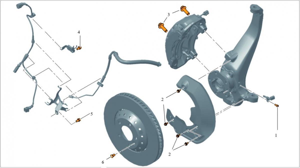

Моменты затяжки передней оси
№ 2, защитный щиток тормозов к передней оси Резьба M6 x 12 Момент затяжки 8 Nm
№ 3, резьбовое соединение тормозного суппорта на кулаке ступицы передней оси 18” Резьба M14 x 1,5 x 115 — заменять винты после каждого демонтажа Момент затяжки 140 Nm
№ 3, резьбовое соединение тормозного суппорта на кулаке ступицы передней оси 19” и PCCB Резьба M14 x 1,5 x 135 — заменять винты после каждого демонтажа Момент затяжки 140 Nm
№ 4, держатель кабеля к кулаку ступицы передней оси Резьба M6 x 12 Момент затяжки 9 Nm
№ 5, держатель тормозного шланга к кулаку ступицы передней оси Резьба M8 x 14 Момент затяжки 20 Nm
№ 6, винт крепления тормозного диска к ступице колеса Резьба M12 x 1,5 (заменять винты и стопорные гайки после каждого демонтажа) Момент затяжки 15 Nm
Крепление промежуточного элемента Резьба M6 x 14 Момент затяжки 10 Nm
Отвод к кузову (туннель) Резьба M8 x 20 Момент затяжки 23 Nm
