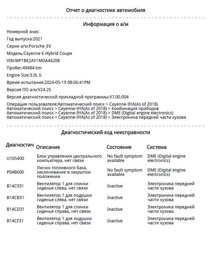

Ситуация такая:
Днем сел в машину, завел - получил гирлянду из всех возможных ошибок. Заглушил и завел, часть ошибок пропала, остался чек. Зашел ланчем, сбросил все ошибки, все стало ок. Как ни в чем не бывало. Приложил скан ошибков в момент этого происшествия.
Доехал до дома, все было ок. Решил отключить навязчивое сообщение об отсутствии информации от спутниковой системы для распознавания знаков. Отключил ее в разделе (warning, в приборной панели). Она действительно перестала выскакивать.
А далее самое интересное. Приехал домой, а у меня отказал бесключевой. С брелка все работает, но при открытии машины открывается и лючек бензобака, а вот при нажатии кнопки открытия лючка - ошибка. Вентиляция сидений тоже не работает. Вернул уведомление обратно - сбросил оишбки, ничего не изменилось.
В зависимости от соответствующего выходного ПО блока управления шлюза Connect, при программировании соответствующий набор данных (номер запчасти ПО и версия ПО) выбирается и программируется с помощью тестера PIWIS. Соответствующую версию целевого ПО можно узнать из обзора.
